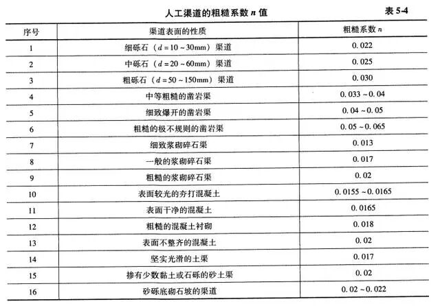

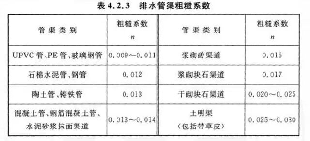

②n(粗糙系数),粗糙系数没难点,会查即可。规范和教材上一共有3处和粗糙系数有关,第一是排水灌渠粗糙系数,查规范表4.2.3;第二是人工渠道的粗糙系数,查教材表5-4;第三是钢筋混凝土满流时粗糙系数一般为0.013,非满流为0.014。
规范表4.2.3

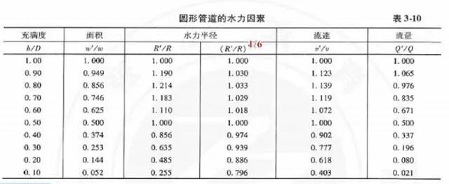

如果是圆形管道,计算水力半径时,当充满度为1或者0.5时,R=D/4,当充满度不为1或者0.5时,查教材表格3-10获得。
注意此表可内插,且满流时流速不是最大。

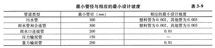

其一是“最小设计坡度”的概念:将相应于最小管径时的管道坡度称为最小设计坡度,而通常管径越大,最小设计坡度越小,所以最小设计坡度就可以理解为当某个系列所有管材采取这个坡度时,其流量都能满足要求的坡度。
其二是排水管道的最小管径与相应最小设计坡度,按表4.2.10取值。
其三是“不计算管段”的概念,说白了不计算管段就是采用最小管径和最小坡度时,按照充满度0.55计算的流量都大过上游设计流量,这时候就不用计算而直接采用最小管段和最小坡度就行,不用计算了当然就是“不计算管段”。

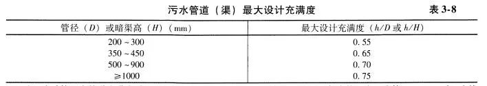

至于污水管道设计充满度最大值选用多少,《室外排水设计规范》4.2.4给出了依据,原则就是管径越大,设计充满度数值越接近于1。
充满度这个参数的难点在于这个表格后面的三条小注,尤其是第一点容易让人误解。
  1. 在计算污水管道充满度时,不包括段时突然增加的污水量,但当管径≤300mm,应按满流复核;
  2. 雨水管道和合流管道应按满流计算;
  3. 明渠超高不得小于0.2m。
对于第1条,假设某工厂会偶尔排放一股大量污水,在设计该厂污水管道时,设计流量不包括这股突然排水,就只按照正常排水量计算,但是假如该厂排水管道经过计算后管径≤300mm了,这时候正常设计时仍旧不考虑突然增加的水量,但是等选定管径、坡度等参数后要把这股突然增加的水算入总水量,按照充满度=1复核,看看能不能全部通过,毕竟排水系统要优先保证能够快速排除污水,不能快速排除就得增加相应对策。
对于第3条,明渠在设计时,先按照最大设计充满度计算,假如算出来后超高<0.2m,那就要选取更大渠高,假如算出来后超高≥0.2m,那就按照最大充满度设计即可。

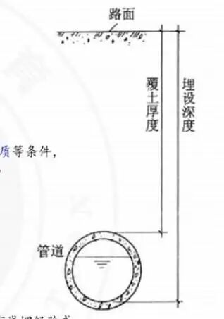

污水管道的埋设深度和覆土厚度
注意埋设深度和覆土厚度的定义,埋设深度是指埋地管渠内底至地表面的垂直距离;覆土厚度指埋地管渠外顶至地表面的垂直距离。两者相差一个管径加壁厚的距离(注意是一个壁厚而不是两个壁厚)。
《室外排水设计规范》中有关这部分的内容是4.3.7条:“管顶最小覆土深度,应根据管材强度、外部荷载、土壤冰冻深度和土壤性质等条件,结合当地埋管经验确定。管顶最小覆土深度宜为:人行道下0.6m,车行道下0.7m”,关于这一条款曾经出过案例计算题,一定要注意本条规定的是管顶最小覆土深度,而不是埋设深度。
