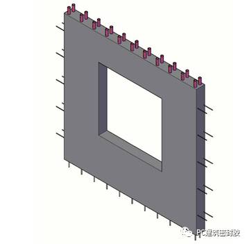

 从以上问题可以看出,插筋朝上的套筒连接工艺在技术、质量、经济上还是有值得改进的地方,我们经过仔细分析和研究,提出了“倒插法套筒灌浆钢筋连接”技术方案,就是把套筒预埋在构件的上部,插筋预留在构件的下部,构件吊装时将插筋对准下层构件露明的套筒插入,降低了构件生产和施工安装的难度,这样做有什么好处?这种做法的操作要点和注意事项有哪些?下面通过图示予以详细说明。其基本特征:套筒在上,插筋在下.
 倒插法预制剪力墙基本构件图
特点:
   1、 这样的预制剪力墙因为不需要留注浆孔和排气孔,因此可以采用不留侧孔的套筒,降低了套筒成本。
   2、 由于构件表面不需要留孔,可以任一面朝下生产(正反打工艺均可),表面平整容易收光,降低了构件生产难度、节约成本,特别是采用正打工艺使构件的外立面装饰有了更多的选择性。
   3、 套筒与构件中钢筋的连接可以选择螺纹连接或者熔焊连接,降低生产难度节约成本。
   4、 钢管套筒在构件上表面的留出长度由楼板的现浇叠合层厚度决定,高出现浇后的楼面10~20mm为好。

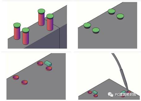

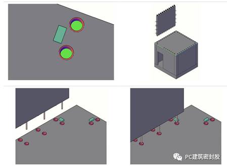

   1、 浇筑楼面混凝土后,套筒会高出楼地面10~20mm(在套筒上做标高标志,也有利于楼面混凝土厚度的控制),放线、测标高、放置好调整墙体标高的垫块,并安装好墙体的定位靠板。
   2、 取开临时封堵套筒的塑料盖,向套筒内注入足量的浆料。
   3、 墙体吊装到位后顺着定位靠板缓慢放下,下部钢筋插入套筒,少量浆料溢出,此时墙体重量由标高垫块承受,用斜支撑加固墙体并及时调整墙体垂直度,固定牢靠后吊车脱钩。
4、 拍照留档证明浆料注满的情况,此时墙下与楼面之间有一条垫块高度的缝隙,但墙体已经是临时稳定的静定结构,先不要急于向墙体下缝注入灌浆料。
   5、 施工边缘构件的钢筋和模板,安装楼面叠合板临时支撑,吊装上层楼面叠合板,浇筑边缘构件和叠合楼面的混凝土,每层只需浇筑一次混凝土。

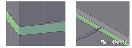

   6、 之后,再在剪力墙下缝处对夹模板,压力注入灌浆料,本层施工完成
