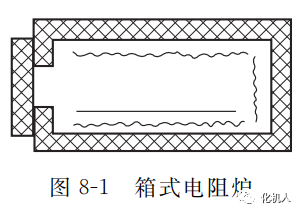

1.箱式
这种结构较简单 (见图8-1),通用性大,可用于间歇式作业,一般由人工操作,适用于各种中小工件的加热。

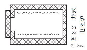

2.井式
也属间歇作业式,炉内工件可以吊挂,以减少长杆件的加热变形。用吊车装卸炉料比箱式炉方便 (见图8-2)。适用于轴类、丝杆、拉刀等长杆和薄壳筒的加热.

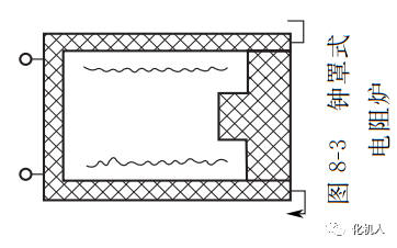

 3.钟罩式
属间歇式作业,适用于被加热工件不便从炉口装入炉内的场合,密封性较好。一个炉罩可配合几个炉台,节约装、出料时间,提高热效率,用于金属线材、带材或薄钢卷材等的热处理 (见图8-3)

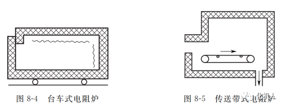

4.台车式
属间歇作业式,工件装卸运送较方便。适用于大型、重型件的加热,大型容器的退火等,见图8-4。
5.传送带式
为连续作业式,炉料输送的连续性较好,但承载能力和适用温度受传送带材料的限制。主要用于小型工件的淬火和中型工件的退火、回火等,见图8-5。

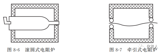

6.滚筒式
为连续作业式,加热较均匀,热损失小,但输送过程中工件有碰撞。适用于滚珠、钢球、销子等形状简单、体积较小的工件的成批和连续热处理,见图8-6。
7.牵引式
为连续作业式,加热较均匀。适用于线材、带材的加热,见图8-7。

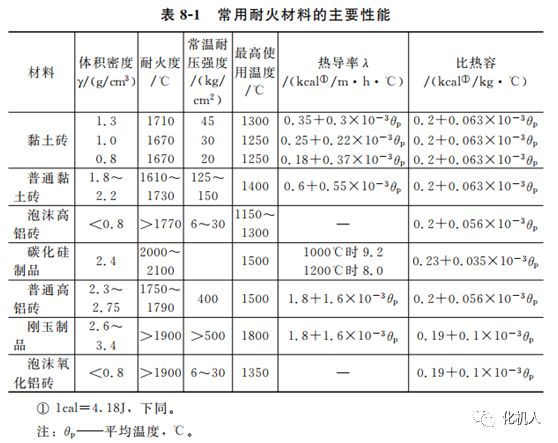

二、炉衬

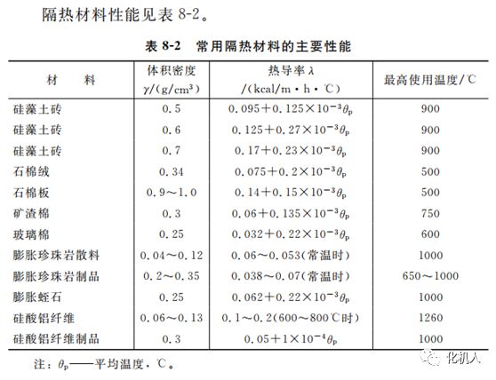

常用炉衬的组成有耐火层、中间层和隔热层。炉衬砌筑时要注意:
① 不用受潮的耐火材料和隔热材料;
② 不同层不同行的相邻的砖要互相错开;
③ 砖缝的大小要符合要求,一般炉顶砖缝不得大于1.5mm,
炉墙和炉底砖缝不大于2mm;
④ 较大的炉子应留膨胀缝,一般每米炉衬留6mm;
⑤ 砌砖用的灰浆成分和性能应严格符合要求,隔热填料要填实。
耐火材料性能见表8-1。

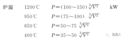

三、炉子功率的确定
电阻炉功率确定方法有热平衡法和估算法。热平衡法是根据炉子的热量收入和支出相平衡的原理进行计算的,比较准确,但需要很多数据,还要简化一些工艺条件,此处略。估算法是按炉膛容积估算炉子的功率。根据经验统计,普通箱式和井式电炉炉膛容积和功率存在如下关系,要求升温快的取较大值:
炉膛容积犞 按炉膛名义尺寸计算:箱式炉按炉口宽度 (m)、炉口高度 (m)、炉膛深度 (m)计算;井式炉按炉口直径和炉膛深度 (m)计算。

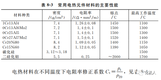

1.加热元件的材料
加热元件是电阻加热炉最重要的部件之一。常用材料有镍铬合金、铁铬铝合金、碳化硅以及二硅化钼等。铁铬铝合金的优点是工作温度、电阻系数、电阻温度系数、使用时间等性能比镍铬合金好,而且价格较低。
由于铁铬铝合金电阻系数大,可以在保持电热元件长度和总电阻相同或相近的条件下,增加电热元件截面积,以降低电热元件的表面负荷,增加元件有效的辐射面积,提高元件使用寿命。但铁铬铝元件也有缺点,高温强度低,常温加工性能差,有产生裂纹的弊病。电热元件材料的性能见表8-3

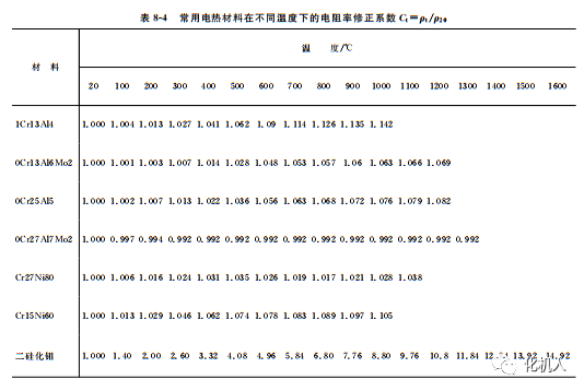

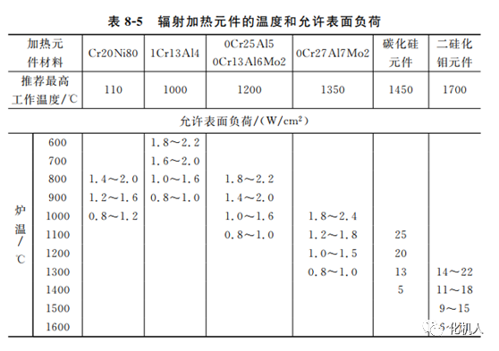

2.加热元件的表面负荷
加热元件的表面负荷是加热元件单位表面积上发出的功率数,以 W/cm2 为单位。在一定工作条件下,如表面负荷取得小,则元件温度低,所用材料多;相反,如表面负荷取得大,元件温度高,所用材料少,表面负荷过大时,会使元件温度超过允许范围,元件寿命大大降低。元件表面负荷和元件材料散热条件 (包括炉温,炉料的尺寸和黑度,加热元件的结构和布置,加热元件的敞露程度等)有关,也和炉内热交换方式有关。辐射加热元件的温度和允许表面负荷见表8-5。
