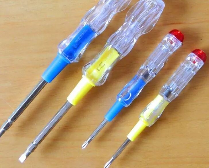

01 测电笔的四大使用功能
测量线路中是否有电
这是测电笔最常用的一种功能,电笔亮灯,则证明线路中存在电,不亮灯,证明电路中没有电。但也不能只通过电笔亮与不亮来判断电路是否正常。例如,正常状态下的火线和错接的零线,都可以点亮电笔,但前者属于正常现象,而后者则存在故障。
测量相线的同相或异相
电笔能够测量相线的同相或异相。测量时,左右手各持一根电笔,站在绝缘的物体上。将两支电笔同时触碰两根电线,如果两根电笔的亮度较低,则表明此时测量的两条线为同相(都是相线);如果两支电笔的亮度较高, 则表明此时测量的两条线为异相(一根相线一根中性线)。
区分交流电和直流电
电笔区分交流电和直流电,可以从亮度上区分。电笔测量交流电时的亮度,要明显高于直流电。还可以从电笔亮度的位置区分,电笔的发光体,叫做氖管,是一个长条的形状。测量交流电时,整根氖管都会发光;而测量直流电时,氖管只有一端发光。
4
测量直流电的正负极
通过氖管发光的位置,可以判断电源的正负极。测量电源正极时,氖管靠近笔尖的一端发亮;测量电源负极时,氖管远离笔尖的一端发亮。

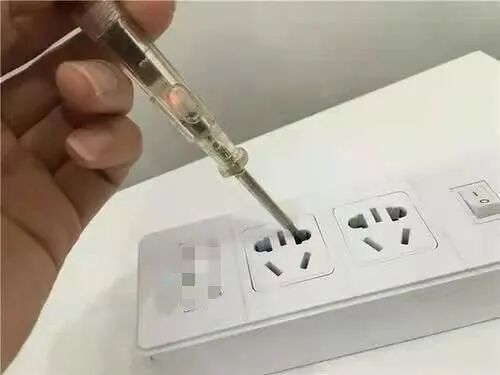

物理测电笔的正确使用方法 02
购买测电笔应选择正规五金店,不要贪图价格便宜,保证质量最重要。
使用物理测电笔时,手持测电笔的姿势很重要:食指顶住电笔的笔帽端,拇指和中指、无名指轻轻捏住电笔使其保持稳定,然后将金属笔尖插入墙上的插座面板孔,或者外接的插线排插座孔中。
判断是否带电,要查看测电笔中间的氖管是否发光,发光的就是带电。如果在白天或者光线很强的地方,测电笔发光不明显,可以用手遮挡光线,谨慎观察。

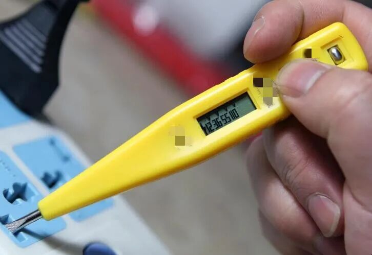

03 测电笔的三大注意事项
注
● 使用试电笔之前,首先要检查试电笔里有无安全电阻,再直观检查试电笔是否有损坏,有无受潮或进水,检查合格后才能使用。
● 使用试电笔时,不要用手触碰试电笔前端的金属探头,可能会导致触电事故。
● 使用试电笔时,要用手触碰试电笔尾端的金属部分,否则,因带电体、试电笔、人体和大地没有形成回路,试电笔中的氖泡不会发光,造成误判,认为带电体不带电,这也十分危险。
