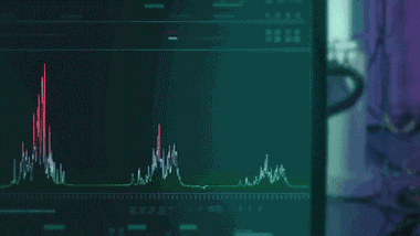

紫外吸收光谱(UV)
分析原理:吸收紫外光能量,引起分子中电子能级的跃迁。
谱图表示方法:相对吸收光能量随吸收光波长的变化。
提供的信息:吸收峰的位置、强度和形状,提供分子中不同电子结构的信息。
物质分子吸收一定的波长的紫外光时,分子中的价电子从低能级跃迁到高能级而产生的吸收光谱较紫外光谱。紫光吸收光谱主要用于测定共轭分子、组分及平衡常数。
光线传输
光衍射
探测
数据输出

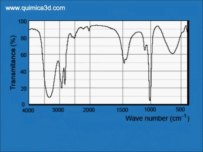

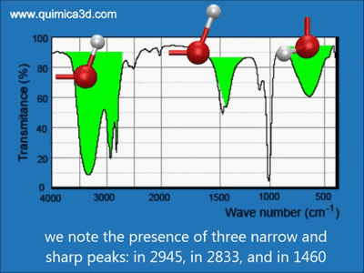

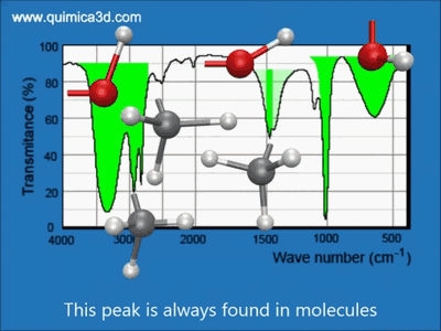

红外吸收光谱法(IR)
分析原理:吸收红外光能量,引起具有偶极矩变化的分子的振动、转动能级跃迁。
谱图的表示方法:相对透射光能量随透射光频率变化。
提供信息:峰的位置、强度和形状,提供功能团或化学键的特征振动频率。
红外光谱测试
红外光谱的特征吸收峰对应分子基团,因此可以根据红外光谱推断出分子结构式。
例:甲醇红外光谱分析过程:

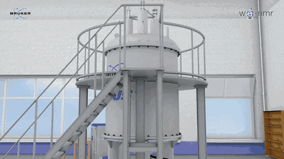

核磁共振波谱法(NMR)
分析原理:在外磁场中,具有核磁矩的原子核,吸收射频能量,产生核自旋能级的跃迁。
谱图的表示方法:吸收光能量随化学位移的变化。
提供的信息:峰的化学位移、强度、裂分数和偶合常数,提供核的数目、所处化学环境和几何构型的信息。
NMR结构
进样
样品在磁场中
当外加射频场的频率与原子核自旋进动的频率相同时,射频场的能量才能被有效地吸收,因此对于给定的原子核,在给定的外加磁场中,只能吸收特定频率射频场提供的能量,由此形成核磁共振信号。
数据导出
