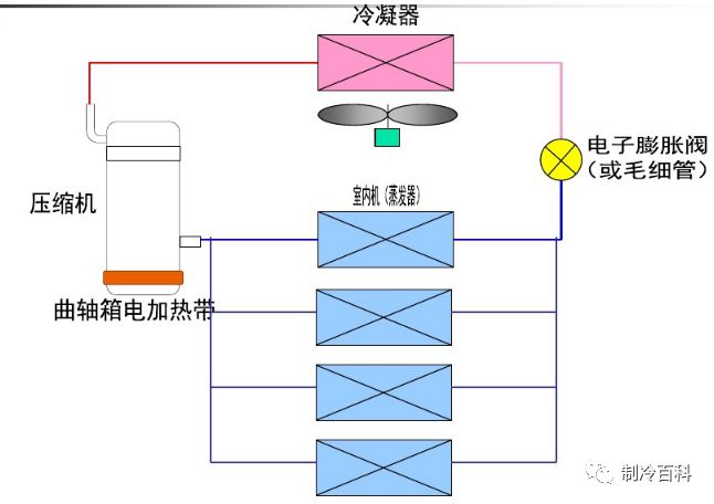

知识点:VRV变频多联机组
来源:网络,如有侵权,请联系删除
VRV空调系统全称即变制冷剂流量系统,系统结构上类似于分体式空调机组,采用一台室外机对应一组室内机,控制技术上采用变频控制方式,按室内机开启的数量控制室外机内的涡旋式压缩机转速,进行制冷剂流量的控制。
VRV空调系统与全空气系统,全水系统、空气—水系统相比,更能满足用户个性化的使用要求,设备占用的建筑空间比较小,而且更节能,正是由于这些特点,其更适合那些需经常独立加班使用的办公楼建筑工程项目,VRV空调系统还具有集中控制管理环节,[本文来源:制冷百科公众号],可以在控制室内对远端各组VRV空调系统进行监控管理,是一种比较完善的控制方式,对于一个已设计了楼宇自控系统(BAS)的智能大楼,能何合理的、最大限度的发挥其系统功能,减少系统设备的重复投资,提高系统集成技术能力。
