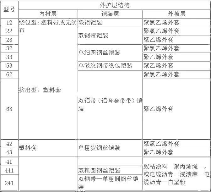

铠装电缆外护层结构

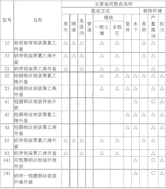

非金属套电缆通用外护层的使用范围

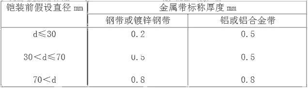

1、钢带绕包的质量
绕包型内衬层要求绕包平整,消除重合,否则将造成电缆缆径不匀。
两层钢带均为间隙绕包,绕包的方向为右向,绕包应紧而平服,上下两层钢带的重叠应不少于钢带宽度的1/4,间隙一般为所用钢带宽度的1/3。
铠装金属带标称厚度

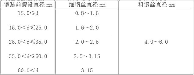

2、钢丝绕包质量
钢丝绕包必须排列紧密、整齐,不得有跳线、重叠、不应有大于一根钢丝直径的间隙,如有钢丝凸起或有大于一根钢丝直径的间隙时,可用调节钢丝绕包节距的办法加以调整。
钢丝绕包节距应为绕包闪前电缆直径的7~12倍,绕包方向为左向。
钢丝规格的选用
