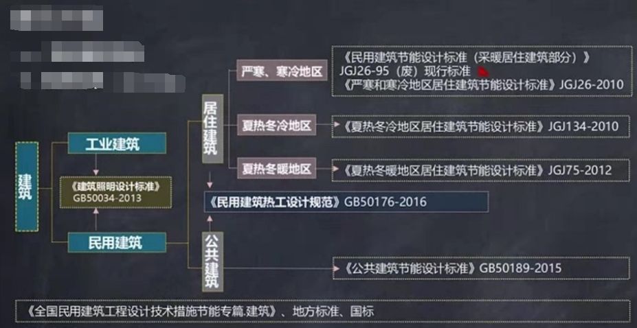

四、节能相关标准:
★查中国建筑气候区划图,确认气候分区;查建筑气候分区对建筑基本要求,确认节能基本要求。
★温和地区(如昆明、大理、丽江、西藏东南)通常不用考虑节能。
