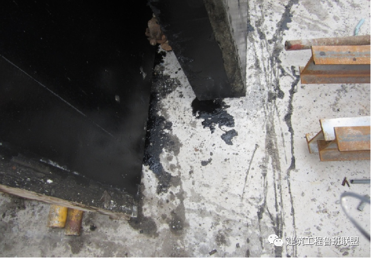

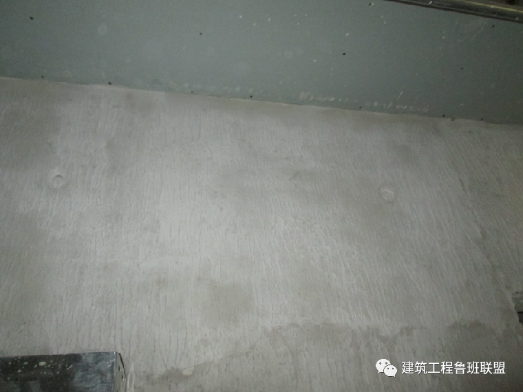

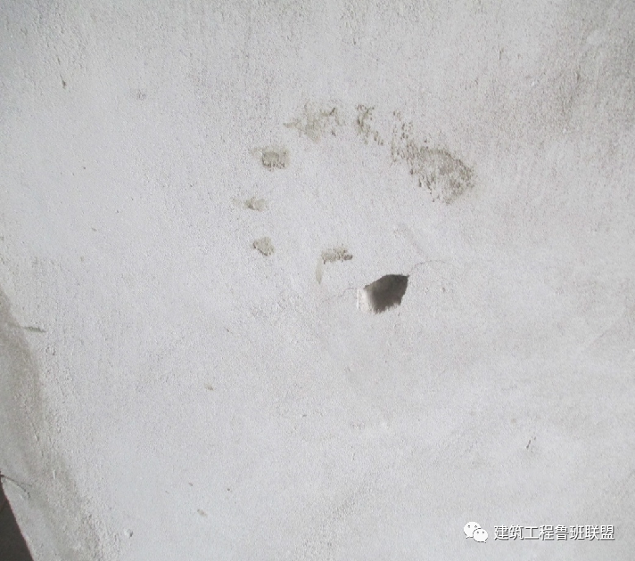

模板施工采用废机油等作为涂膜剂
结构施工,特别大钢模体系下使用废旧机油作为脱模剂,有机油脂类附着时间长,难消除,极易导致钢模体系下抹灰开裂、空鼓。

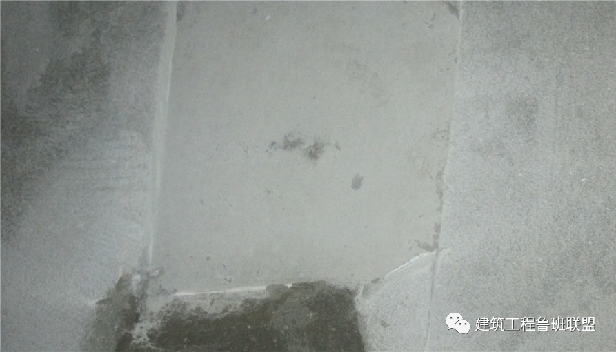

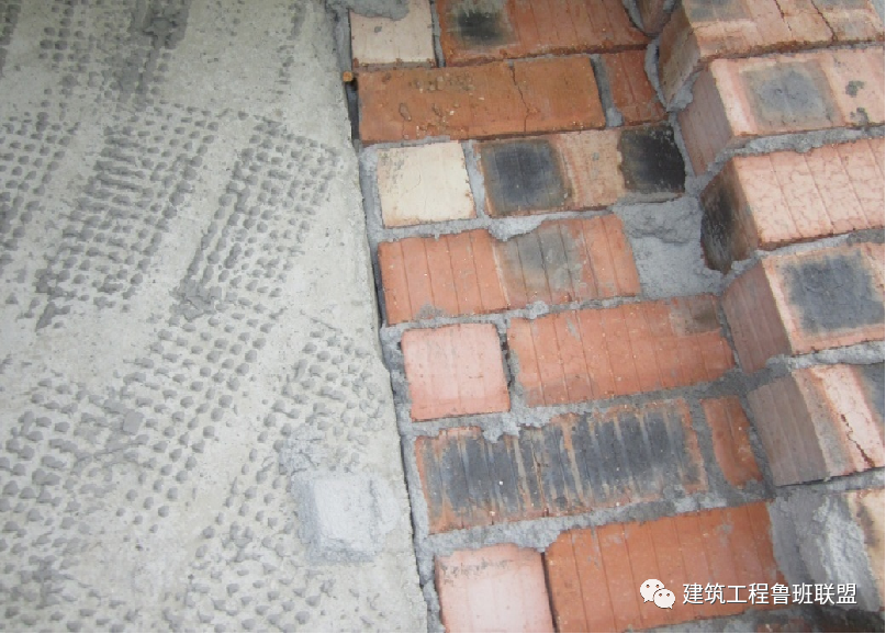

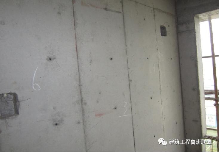

混凝土表面未拉毛或拉毛质量差
结构混凝土标号均为C30以上,且混凝土经振捣及脱模剂、致密剂双层作用下形成混凝土致密层,表层较为光滑,砂浆面难以附着。拉毛或喷毛处理常使用1:1砂浆加建筑胶作为基层处理,建筑胶含量过低及覆盖率不足极易导致抹灰空鼓、流坠开裂。
拉毛覆盖率较高

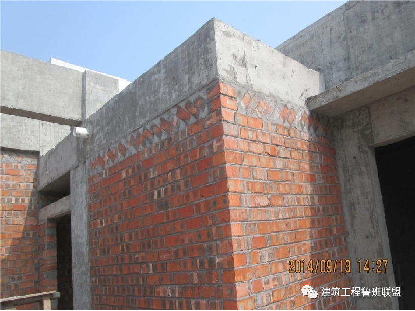

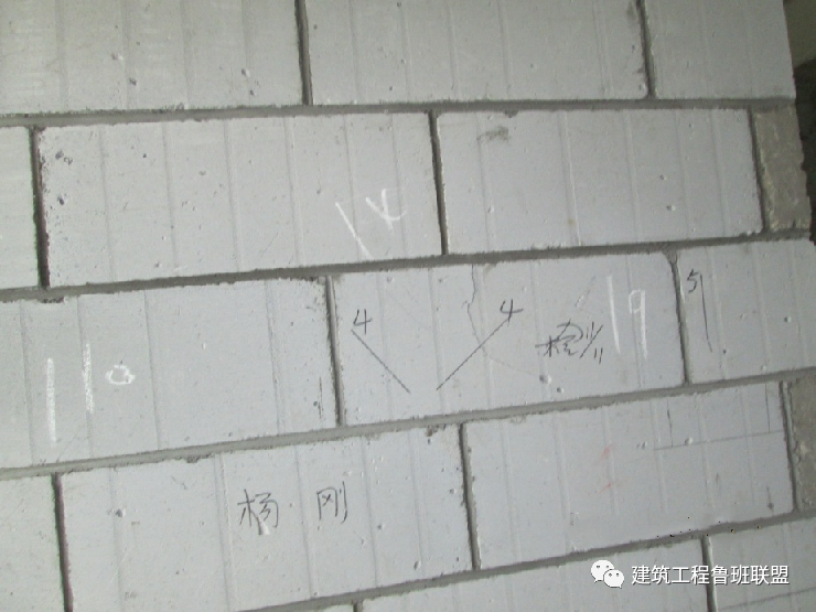

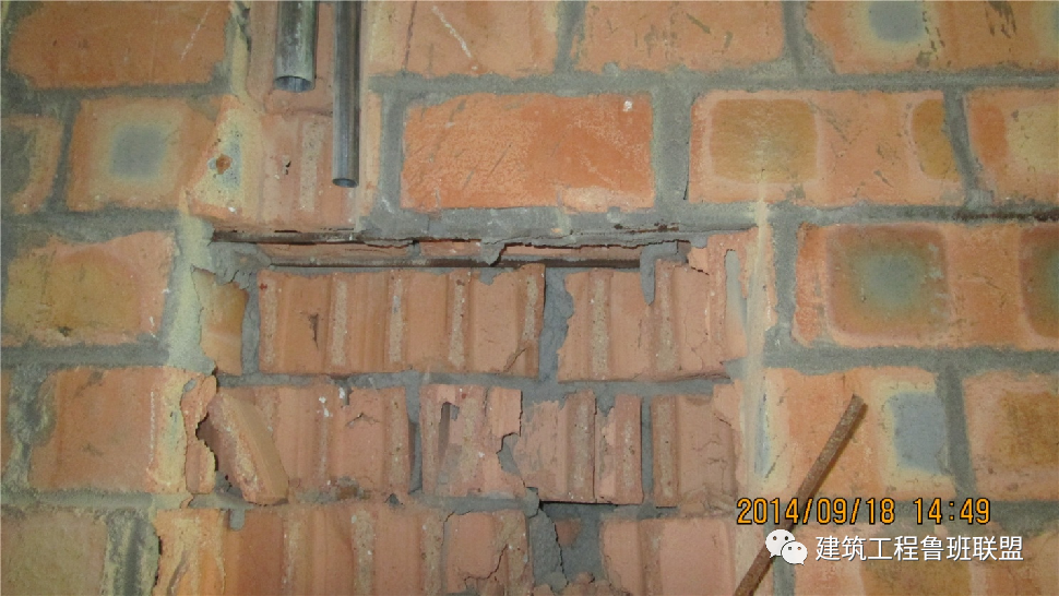

砌筑断砖上墙
砌筑砂浆伸缩沉降特别断砖部位沉降量大于其他部位,易形成多皮通缝。砌体断裂部位吸水率增大,导致该部位砂浆快速失水导致开裂、空鼓。

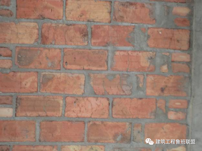

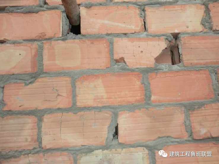

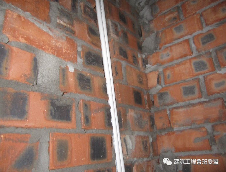

砌体瞎假缝
瞎假缝部位存在明显空腔,导致砂浆面快速失水,导致空鼓。大面积瞎假缝极易大致抹灰面龟裂及贯穿裂缝。
瞎缝
假缝

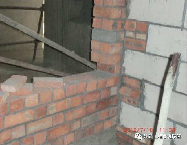

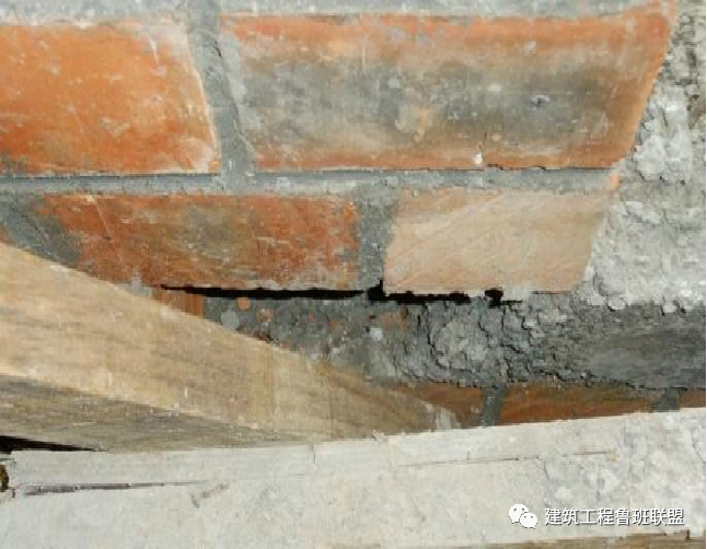

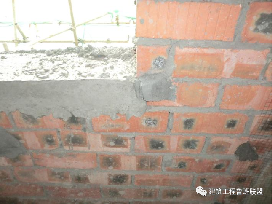

砌体洞口缺陷
砌体洞口缺陷为以下几个方面:(1)窗台板与窗边墙无搭接处理;(2)窗台板与窗边墙咬合长度不足或密实;(3)砌体洞口未设置预制块导致砌体破损。
窗台板与窗边墙无咬合
窗台板与砌体咬合不密实

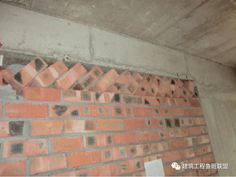

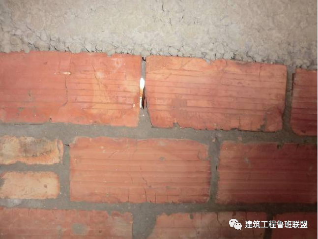

斜顶砖施工缺陷
斜顶砖缺陷主要为以下几个方面:(1)斜顶砖规格过大,导致灰缝过大;(2)斜顶砖角度大于60或小于45度;(3)斜顶砖灰缝不密实。
斜顶砖灰缝不密实
斜顶砖规格过大

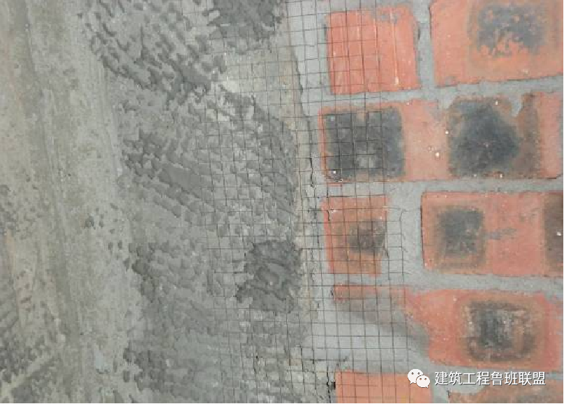

混凝土与砌体交接面挂网处理差
挂网缺陷体现主要体现为以下几个各方面:(1)砌体与结构交接面未挂网;(2)砌体与结构挂网固定不合理;(3)砌体与结构存在高低差;(4)阴阳角部位采用镀锌钢丝网固定。
交接部位未挂网
挂网采用砂浆固定

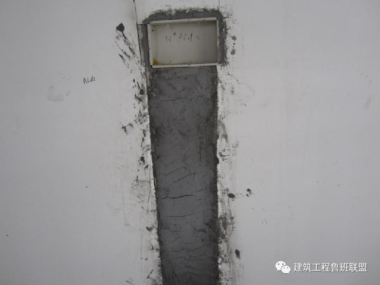

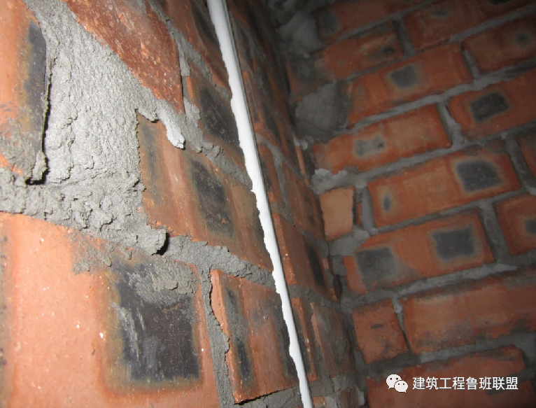

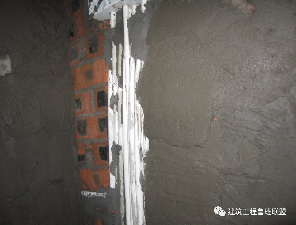

管线开槽固定差
管线开槽固定差主要体现在以下几个方面:(1)开槽破坏墙体;(2)开槽深度不足,封堵厚度不足;(3)单线管无固定;(4)多组线管“品”字固定。
开槽深度不足

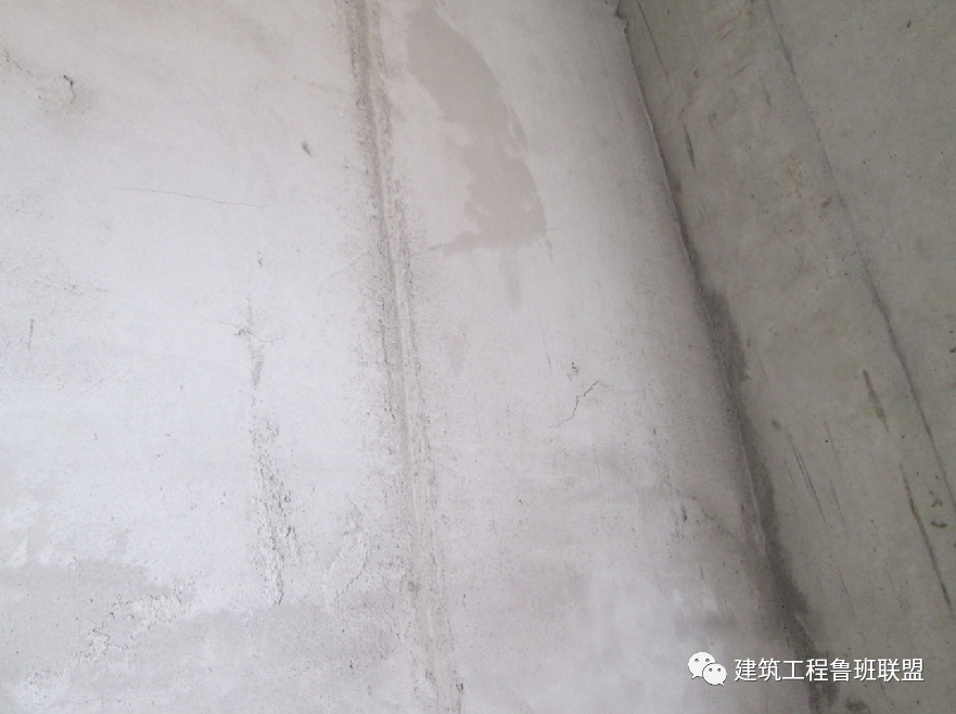

9
管线槽不封堵直接粉刷
由于后开槽部分对已施工完毕的二次结构造成破坏面较大,且剔凿施工时产生的扰动对墙体稳固造成一定程度的损伤,故修补、封堵措施须具备结构补强功效,不然容易发生开裂。
管线槽不封堵直接粉刷

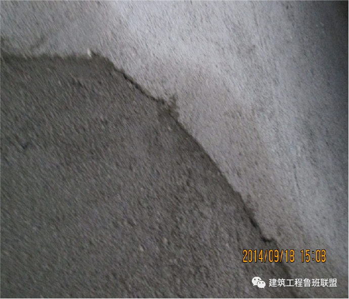

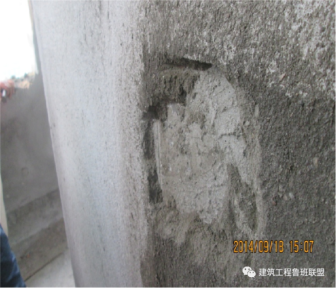

空鼓修补后二次开裂、空鼓
修补二次空鼓缺陷主要为以下几个方面:(1)空鼓部位未切割直接打凿导致周边空鼓;(2)剔凿面及切割断面未清理干净及洒水湿润;(3)空鼓面未分两次修补;(4)修补后初凝前未覆膜养护。
