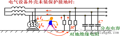

2. 保护接地
当电气设备内部绝缘损坏发生一相碰壳时:由于外壳带电, 当人触及外壳, 接地电流Ie将经过人体入地后 , 再经其它两 相对地绝缘电阻R ¢及分布电容C ¢回到电源。当 R ¢ 值较低、 C ¢ 较大时,Ib将达到或超过危险值。
保护接地: 将电气设备的金属外壳(正常情况下是不带电的)接地。(用于中性点不接地的低压系统)
