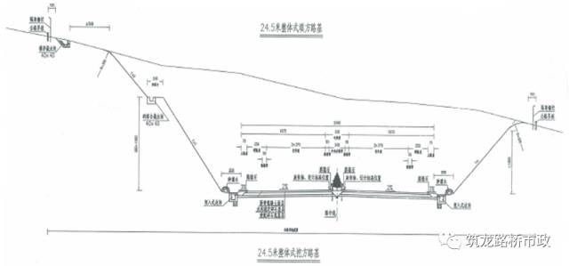

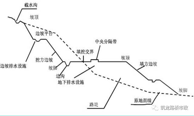

在介绍路基土石方施工之前我们,先通过一张图来巩固一下路基的基本结构都有哪些。

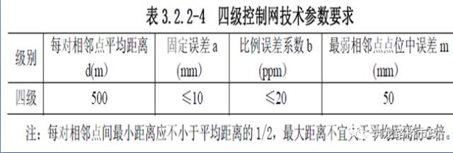

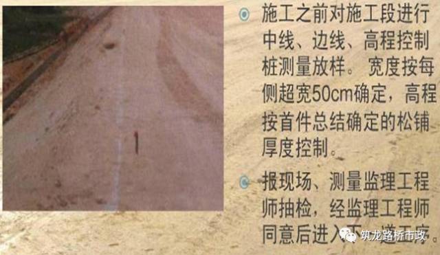

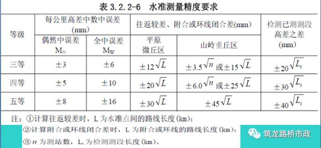

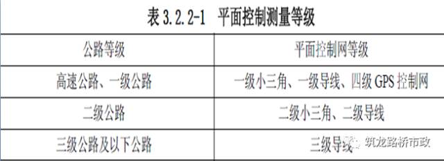

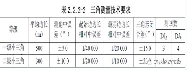

2、测量准备

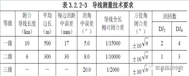

1)路基开工前首先对导线测量,后对路基横断面进行复测,并绘制CAD图,计算土石方量并与施工图纸比较,找出与设计不同的地方,并核实工程数量是否与图纸一致。

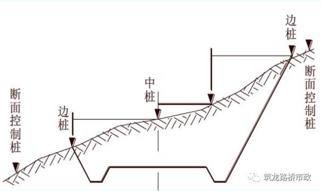

2)路基开工前进行路基中心放样,填方路段根据坡度重新进行坡脚放样,挖方段根据边坡坡度进行边坡开挖线边线放样。
3)测量人员放好桩位后,现场技术人员应对桩位进行保护,防止桩位丢失及移位。

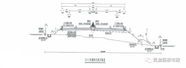

路基设计标高:
路拱横坡2.0%,旋转轴及设计标高位置在中央分隔带边缘。对于整体式路基,超高绕中央分隔带外边缘旋转;对于分离式路基,超高旋转轴为距左侧土肩外边缘(前进方向)1.0m处,即不管是整体式还是分离式路基,超高旋转轴相对于行车道中心位置保持不变,但土路肩保持正常的坡率向外倾斜。超高过渡在缓和曲线内挖除。
路基桩点布置图

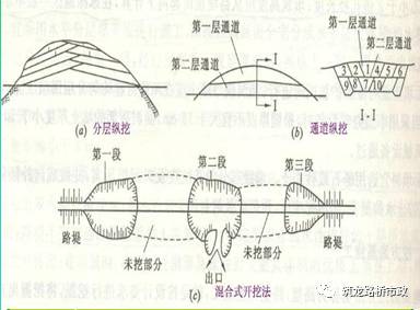

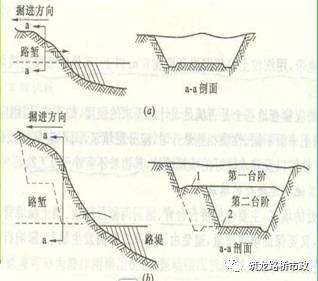

路堑开挖 (施工方法考虑深度,长度,地形,土质等情况):
较短而深的路堑:横断面全宽,采用全断面横挖法
△全断面横挖法
较长路堑:
  1. 分层纵挖:横断面全宽纵向分层开挖
  2. 通道纵挖:沿纵向开挖一条通道,再开挖两边
  3. 混合式开挖法:沿纵向挖通道,再横向挖
△纵挖法

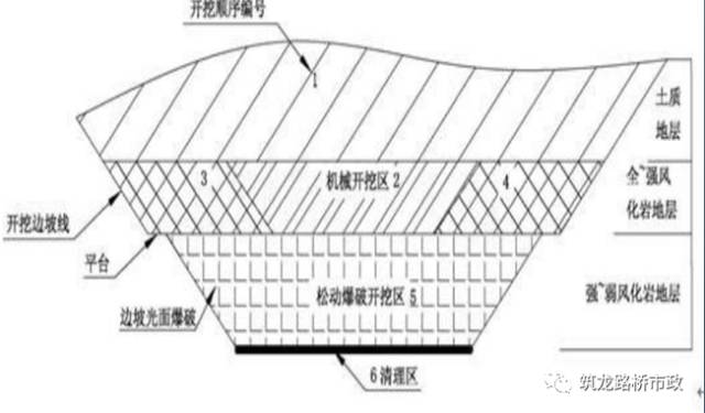

挖方边坡应从开挖面往下分段整修,每下2~3m,宜对新开挖边坡刷坡,同时清除危石及松动石块。对于软石和强分化岩石,能用机械直接开挖的均应采用机械开挖,也可人工开挖。凡不能使用机械或人工直接开挖的石方,则应采用爆破法开挖。

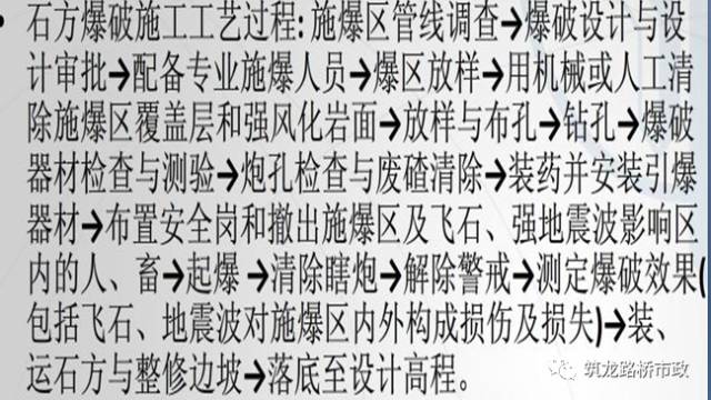

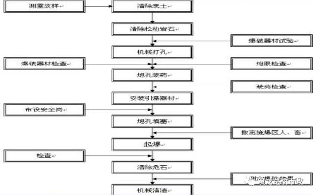

石方爆破施工
石方爆破施工工艺图:
石方爆破施工过程:

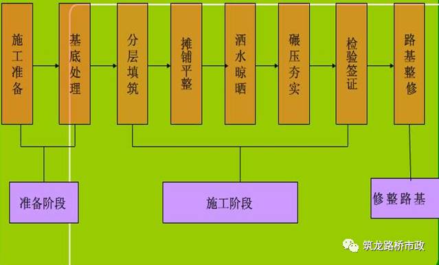

路基填筑施工流程图:
路基填筑方法:
路基填筑:
路基填筑施工时,严格按技术规范的要求施工,划分作业段,采取“四区段、八流程”施工法(即四区段:填筑区段、平整区段、碾压区段、检查区段;八流程:施工准备测量放样、基底处理、分层填筑、摊铺平整、碾压夯实、检查签证、路面整形、边坡整修),拉开工序,流水作业,加快进度,确保工程质量。

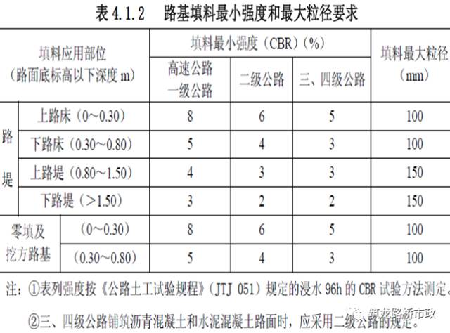

选择强度高、水稳定性好,便于施工压实的土、石为宜。

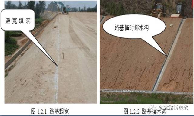

 (3)路堤填土宽度每侧应宽于填层设计宽度50cm(如图1.2.1示),压实宽度不得小于设计宽度,以保证修整路基边坡后的路基边缘有足够的压实度。

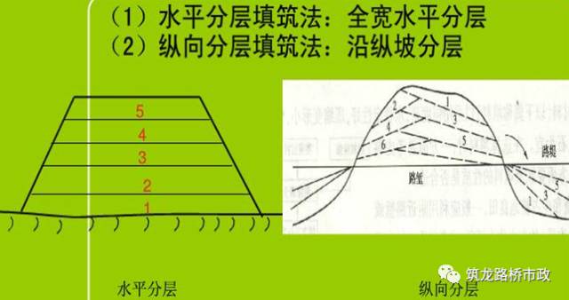

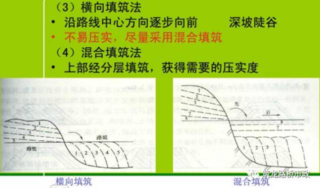

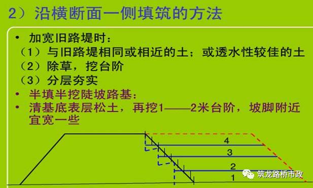

 (4)填筑路堤宜采用水平分层填筑法施工。即按横断面全宽分成水平层次逐层向上填筑,如原地面不平,应由最低处分层填起,每填一层,经过压实符合规定要求之后,再填上一层。
(5)横坡陡峻地段的半填半挖路基,必须在山坡上从填方坡脚向上按设计要求挖台阶。

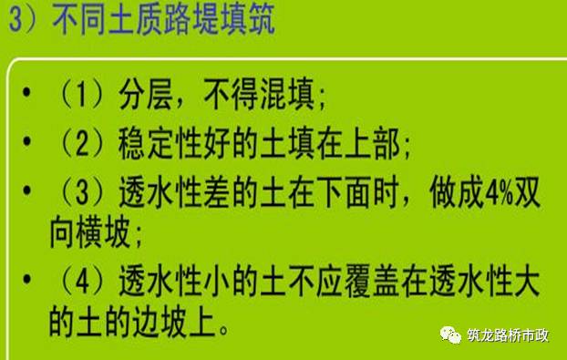

(6)不同性质的土应分层、分段填筑。同一水平层路基的全宽应采用同一种填料,不得混填。每种填料层累计总厚不宜小于0.5m。

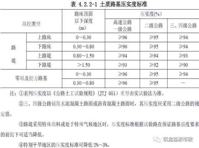

 (7)土方路基压实度由灌砂法测定,按试验路段测定的工艺施工。零填路基上下路床0~80cm范围内的压实度,不应小于96%。如不符合要求,应翻松后再压实,使压实度达到规定的要求。
 (8)随着填方增加,在路基顶设置截水埂,每间隔50m开口设置临时排水沟(如图1.2.2示),临时排水沟采用机砖进行砌筑,以免冲刷边坡。

土方路堤分层填筑压实,用土填筑路堤时,应控制其含水量在最佳含水量±2%之内。

(1)填方路基必须按路面平行线分层控制填土标高,填方作业应分层平行摊铺,分层填筑的各层间应平整,符合平纵坡要求,不得出现积水,以免影响填筑及碾压质量。严格实行“划格上土(如图1.2.3示),挂线施工,平地机整平”。运输车按要求卸料后先推土机粗平后平地机精平(如图1.2.4示),参照在测量人员事先埋好的桩位准确铺出设计要求的横、纵坡形成路拱。

(3)当填方路堤分几个作业段施工时,在两段交界处,如不同时间填筑,则先填段应按1:1坡度分层填筑,每层碾压都必须到边缘,逐层收坡,待后填段填筑到位时再把交界面挖成2m宽的台阶,分层填筑碾压;当两段同时施工时,应交替搭接,搭接长度不小于2m。
陡坡路堤施工:

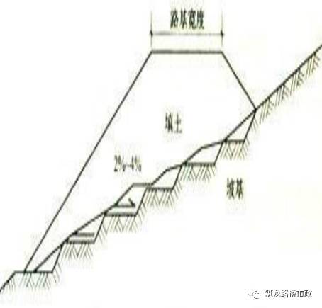

路堤填筑时,当原地面纵坡大于12%或横坡陡于1:5时且基底满足承载力要求时,原地面应按照设计要求挖成台阶,或设置坡度向内并大于3%、宽度大于3m的台阶。填筑应由最低一层台阶填起,并分层夯实,然后逐台向上填筑,分层夯实,所有台阶填完之后,即可按一般填土进行。
△陡坡路基处理:台阶宽度不小于2m,坡度向内并大于4%

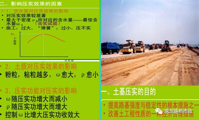

(4)碾压前对填土层的松铺厚度、平整度进行检查(如图1.2.5),符合要求后方可进行碾压。先静压,后振动碾压。碾压时直线段路基采用两边向中间碾压的方法施工。压路机的碾压行驶速度不超过4Km/h,碾压达到无漏压、无死角,确保碾压均匀。达到试验段获取的碾压遍数后,用灌砂法检验压实度,经监理工程师抽检验合格后方可转入下道工序,不合格处进行补压再做检验,一直达到合格为止。
路基填筑碾压施工
第一遍采用慢速碾压,之后再加快速度,最大速度不宜超过4km/h,碾压时直线段由两边向中间,再由中间向两边,以便形成路拱;曲线段由低一侧向高一侧碾压,纵向进退式进行,以便形成单向超高坡度;横向接头对振动压路机一般重叠0.4~0.5m。对双钢轮压路机宜横向重叠0.2~0.4m,应达到无漏压、无死角,确保碾压均匀。
路基填筑碾压影响因素

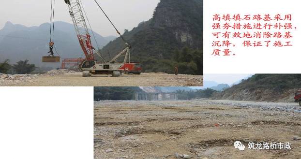

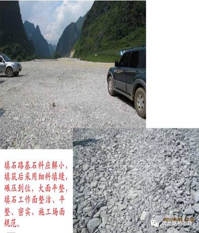

填石路基施工技术
1)填石路基宜用自卸汽车从一头上料向前推进,大型推土机按试验路确定的松铺厚度摊铺,边上料,边推铺,既能控制松铺厚度、又能大小不料都能找到最佳位置,达到粗细颗粒分布均匀,易于剔除超粒径石料,避免出现粗细颗粒离析现象。

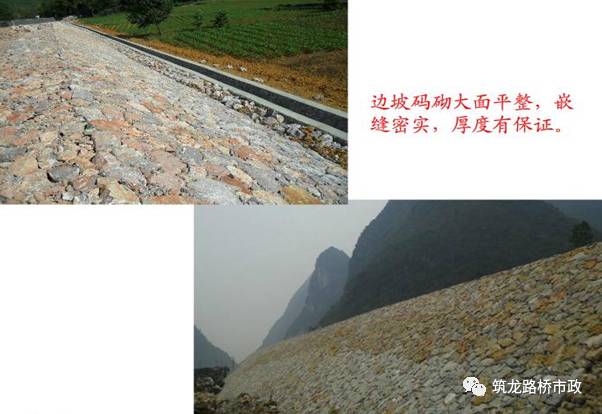

 (2)中硬、坚硬石料填筑的路堤应进行边坡码砌,边坡码砌石料强度、尺寸及码砌厚度应符合设计要求,边坡码砌与路基填筑应基本同步进行(如图1.2.7示)。
(3)应分层填筑、分层压实,分层摊铺厚度及最大粒径符合要求,最后一层碎石料粒径应小于15cm,其中小于0.05mm的细粒含量不应小于30%,当上层为细粒土时,应设置土工布作为隔离层。
(4)填石路堤的填料如其岩性相差较大,特别是岩石强度相差较大时,应将不同岩性的填料分层或分段填筑,不得混填。
填石路基
填石路基施工工艺
(1)填石路堤逐层填筑时,应安排好石料运输路线,专人指挥,按水平分层,先低后高,先两侧后中央上料,并用大功率推土机摊平。个别不平处应配合细石块、石屑找平。
 (2)当石块级配较差、料径较大、填层较厚、石块间空隙较大时,可在每层表面的空隙里扫入石渣、石屑或中粗砂,使空隙填满。
 (3)人工铺填石料时,应先铺填写大块石料,大面向下,小面向上,摆平放稳,再用小石块找平,石屑塞缝、最后压实。
 (4)填石路堤压实时应先两侧(即靠路肩部分)后中间,压实路线对于轮碾应纵向互相平行,反复碾压。

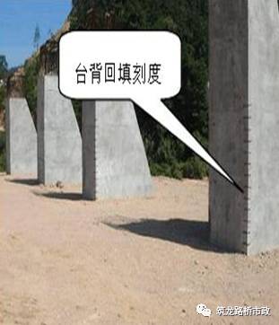

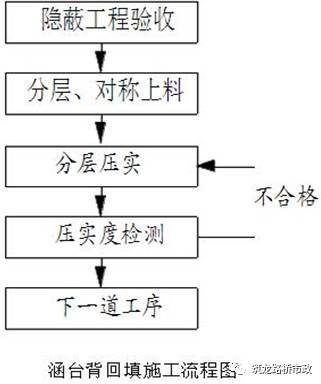

三背填筑
施工前提条件
 (1)结构物达到设计或规范规定的强度,隐蔽工程验收合格。
 (2)符合要求的回填材料已准备。除设计文件另有规定外,均应采用砂类土填筑。
 (3)大型机械设备碾压不到位地方应配备小型夯实机械压实。
施工技术
 (1)桥涵填土的范围必须严格按照设计文件执行。做好过渡段,过渡段路堤压实度应不小于96%,并做好纵向和横向防排水系统。
 (2)结构物的填土应分层填筑,严禁向坑内倾倒,每层最大压实厚度不大于20cm,与路堤交界处应挖台阶,台阶宽度不小于1米。
 (3)台背填土的顺序应符合设计要求。梁式桥的轻型桥台台背填土,宜在梁体安装完成后进行;柱、肋式桥台台背填土,宜在台帽施工前,柱、肋侧对称、平衡地进行。桥台背和锥坡的回填施工宜同步进行,一次填足并保证压实整修后能达到设计宽度。台背回填部分的路床宜与路堤路床同步填筑。
 (4)涵洞应在盖板安装或浇筑后,在洞身两侧对称分层回填压实,顶面填土压实厚度大于50cm时,方可通过重型机械和汽车。
施工技术:
 施工质量:
 (1)台背回填每层最大压实厚度不大于20cm,台背回填采用砂性土,从基底到顶面的压实度均不小于96%。
 (2)桥涵台背、挡土墙墙背及上路床应选用渗水性良好的砂类土。
路基检测:
路基压实度检测方法有灌砂法、灌水法(水袋)、环刀法、核子密度法。
用灌砂法、灌水法检测压实度时,取土样的底面位置为每一层压实层底部,用环刀法试验时,环刀中部处于压实层的1/2深度,用核子密度仪试验时,应根据其类型,按说明书要求办理。
施工过程中每一压实层均应检验压实度,检测频率为每1000m2至少检测2点,不足1000m2时检验2点,必要时可根据需要增加检验点数。

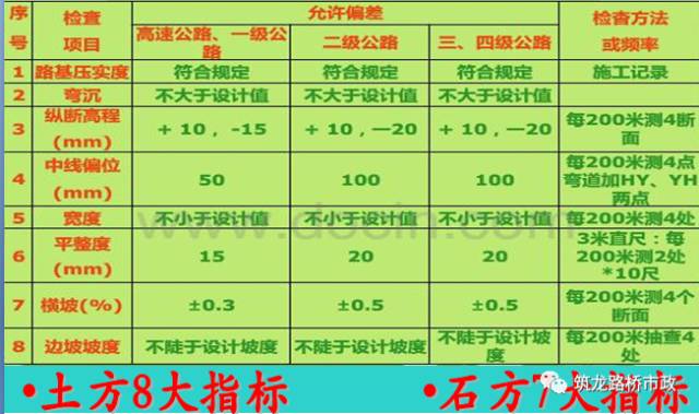

土方路基实测项目:
路基填筑:
质量验收标准:
  1. 表面平整密实,无坑洼
  2. 施工接茬平整、稳定
  3. 无明显压路机轮迹
  4. 实测项目质量应满足《公路工程质量检验评定标准 土建工程》(JTG F80/1-2004)的要求

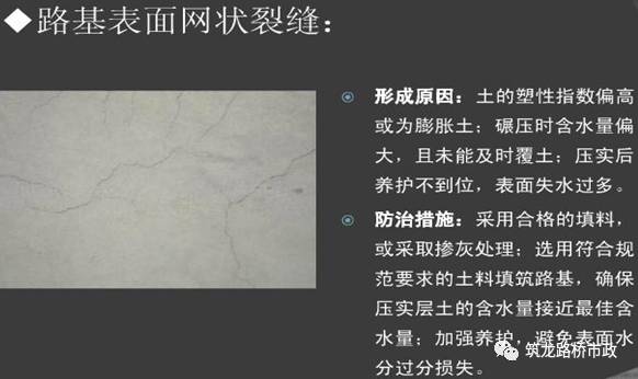

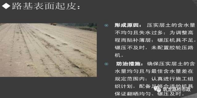

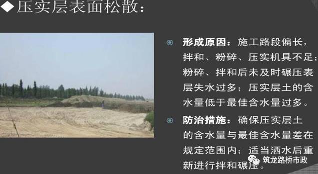

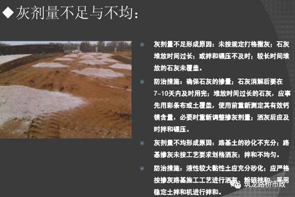

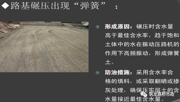

质量通病及防治措施:

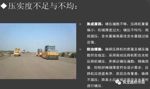

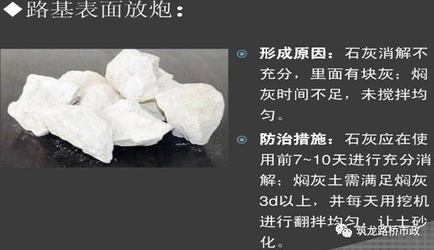

1、路基碾压出现“弹簧”;2、路基表面网状裂缝;
3、压实层面表面松散;4、路基表面起皮;5、路基表面放炮;
6、压实度不足与不均;7、灰剂量不足与不均

1.严格控制路基石方爆破防止飞石伤害事故。防止机械伤人、触电事故。
2.注意运输交通安全,防止交通伤害事故。
3.注意机械保养和维修,经常检查刹车状况。
4.防止机械违章操作,严格按照规范施工。
5.爆破施工及其材料的运输储存发放等必须符合现行的《爆破安全规程》的规定。
