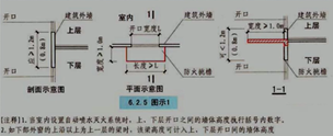

★上下层外墙开窗洞之间的墙体高度≥1.2m,设自动喷水时≥0.8m;不满足时,设防火挑檐,外挑宽度≥1.0m。

★相邻户之间墙体宽度≥1.0m,否则加设0.6m的突出防火墙;楼梯间窗口与套房窗口之间≥1.0m(保证不串火至楼梯间);
