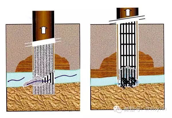

8、混凝土浇筑、拔套管、浇筑成桩
钢筋笼安装完毕后,浇筑混凝土,混凝土浇筑到一定高度后,起拔套管。拔套管可使用顶管机或者全回转主机进行起拔。

不使用泥浆,作业面干净,可避免泥浆进入混凝土中的可能性,有利于提高混凝土对钢筋的握裹力;防止土体回涌、提钻和下钢筋笼时不会刮擦孔壁,钻渣较少;

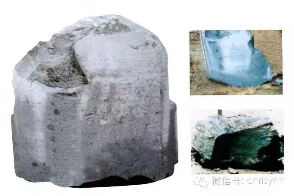

旋挖成孔因回填土层过厚且含有较大块石塌孔严重
全护筒的成孔效果
全回转钻机不仅应用于流沙、喀斯特地貌、超高回填等各种复杂地层的桩基施工,还能进行咬合桩施工、地铁钢立柱及拔桩清障施工。
