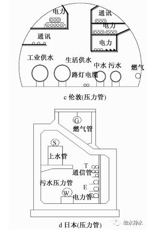

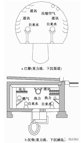

目前国内平原地区已建成的管廊,入廊的污水管绝大多为压力管,如深圳盐田坳、昌平未来科技城等,重力流污水管入廊实例较少。国外多为污水下沉廊道(借助地势差,综合势差不小于1%)和压力管道,如图1所示。

3.2污水输送通道形式
3.2.1方案一:下沉渠道(如巴黎)
优点有:①设置简单,可利用线缆舱下部空间;②仅需浇筑渠槽构造,造价低。
缺点有:①顶部直接排放有毒、易燃、易爆的气体,对管廊内部通风、消防以及其他缆线的防潮防腐提出更高要求,且管理风险大;②污水有一定腐蚀性,直接接触管廊结构。管廊接缝处防水要求更高;③渠槽标高较低,廊外管道与廊内相接时需设置管廊外检查井以过渡高差;④平原地区排放坡度需依靠管廊总体挖深变化控制, 后端大大增加建设费用。
3.2.2方案二:管道或涵道(如汉堡)
优点有:①主要渗漏为管道或渠道接口处,易于检测;②衔接廊外既有主管方便;③便于单舱布设,不影响其他管线;④管道排放可利用舱内空间实现部分排放坡降。
缺点有:①扩容需要换管,或者重建涵道,费用较大;②管道形式设支架,建设要求高,造价偏高。
综合分析建议采用管道排放形式,即方案二。

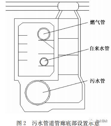

3.3.1方案一:管廊底部设置
这种形式有以下制约因素:①由于宁波中心城区为沉积平原,无川谷型城市的势能差,但污水排放仍以重力流为主。底部设置后管廊总体标高需根据污水排放要求进行竖向设计,对埋设深度产生不利影响。②排放有毒气体需设置专用通道。③由于污水管道在管廊下部,污泥清除,或在廊内疏通,或如图2所示需要在下部横向清掏,操作困难。④管廊内部排水的集水坑和设备也设置在底部,位置有冲突。

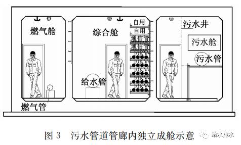

3.3.2方案二:污水管道独立成舱
这种形式有以下优势:①管道检修独立,换气和排风系统控制自成体系;②支管接入通过舱内设置检查井直接引入;③结构上下不分层,施工简单;④设置直通地面的检查口排污和排气,方便简易。
综合分析建议采用污水管道独立侧舱布设的形式,即方案二。如图3所示。

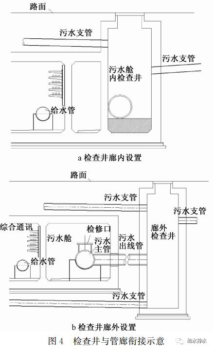

检查井与管廊衔接设计有廊内和廊外2种形式,见图4所示。
由于管廊内污水管通过污水接线管与廊外检查井连接,管廊内检修口一旦打开,污水会出现上涌现象,检修口盖必须采用压力盖。且检修口和连接管处为三通结构极易堵塞,管廊内污水主管后期清淤较难实施。建议采用检查井廊内设置方式。

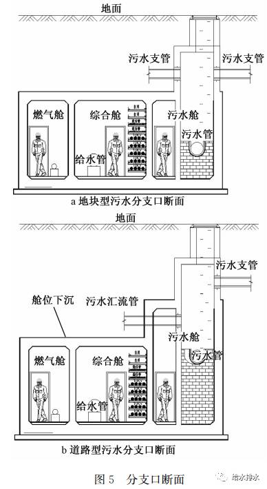

污水分支口形式分为2种,地块接入型与道路接入型,见图5所示。
地块接入型的污水支管标高一般位于管廊外顶以上,因此可直接接入管廊污水舱内检查井。
道路接入型为相交道路污水管接入,经常出现标高位于管廊主体结构范围内,则需要降低管廊各舱的标高,以便让出空间供横向污水管接入管廊污水舱内的检查井(保证污水管不会横穿其他舱室)。

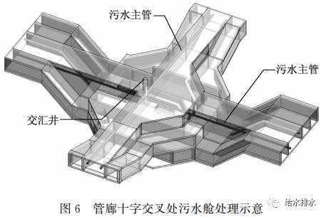

3.5.3交叉口汇流设计
采用污水舱同层,其他舱位向下倒虹,分层沟通的形式(见图6)。
