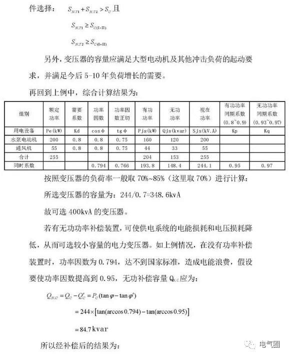

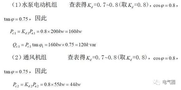

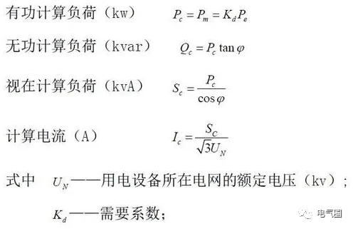

变压器容量的选择,要根据它所带设备的计算负荷,还有所带负荷的种类和特点来确定。首先要准确求计算负荷,计算负荷是供电设计计算的基本依据。确定计算负荷目前最常用的一种方法是需要系数法,按需要系数法确定三相用电设备组计算负荷的基本公式为:

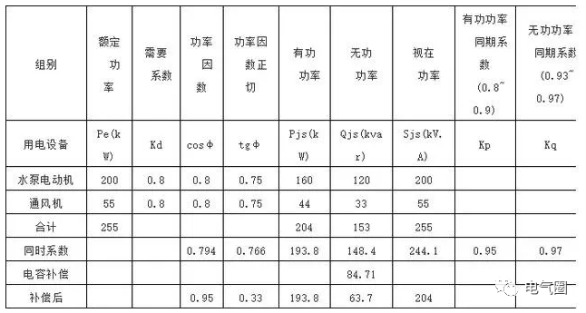

例如:某380V线路上,接有水泵电动机5台,共200kW,另有通风机5台共55kW,确定线路上总的计算负荷的步骤为:
这时可以算出有补偿装置后,变压器所选的容量为:204/0.7=291.4因此可以用315kvA的变压器就可以了。由此可见,利用无功补偿提高功率因数,可以减少投资和节约有色金属,对整个供电系统大有好处。
综上所述:电力变压器的选择取决于计算负荷,而计算负荷又与系统中的负荷大小和负荷特性以及系统中的功率补偿装置有关。了解了这两点,可以根据实际情况灵活选择变压器的容量,电力变压器在运行中,其负荷总是变化的,在必要时允许过负荷运行,但是,对室内变压器,过负荷不得超过20%;对室外变压器,过负荷不得超过30%。
