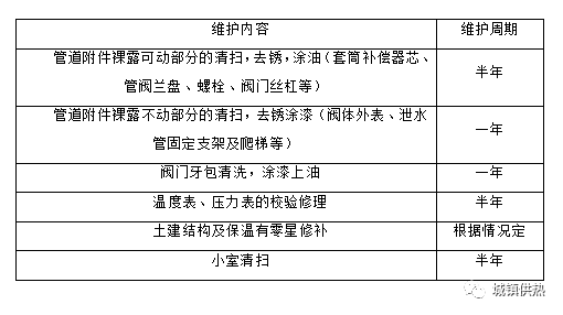

  4.定期维护内容与周期,见下表:
