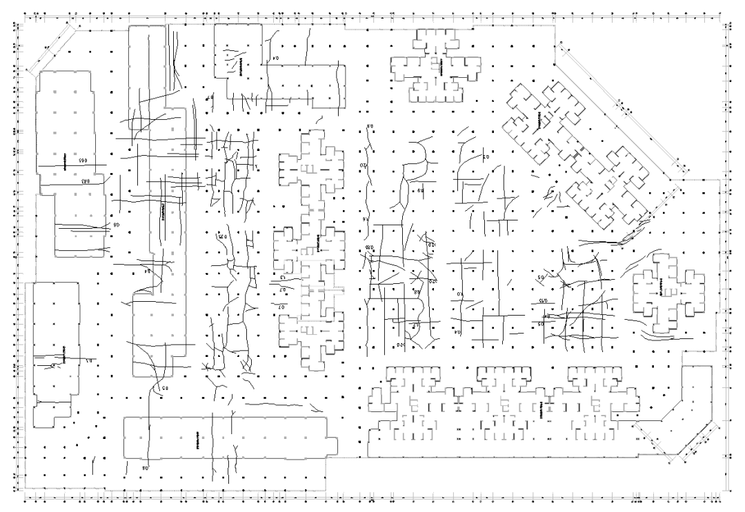

该工程部分主体结构施工完成后,由于2014年7月降雨量较大,导致地下水位急剧升高,使得地下室抗水板出现大量裂缝,且部分部位渗水严重。地下室平面及裂缝分布示意图见图1。
图1   地下室平面及裂缝分布示意图

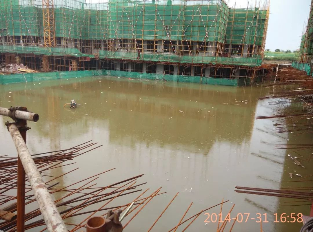

该工程地下室在施工初始阶段有基坑支护、止水等措施,并采用管井降水法结合明排进行基坑降水,基坑内基本无水。待地下室主体结构完成后,地下室四周的降水措施已基本停止。

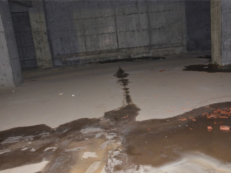

事故发生时,由于降水量较大,加之地面排水系统不畅,地下水位急剧上升,典型照片见图2。
图2   事故发生时地下水位情况

   (4)现场对该工程地下室抗水板裂缝的走向及形态进行检查,并对裂缝宽度进行检测。结果表明:该工程地下室抗水板裂缝分布范围较广,主要发生于纯地下室和多层商业房屋区域,且部分部位渗水严重。按裂缝分布、走向和形态,大致可将抗水板裂缝分为以下三类:

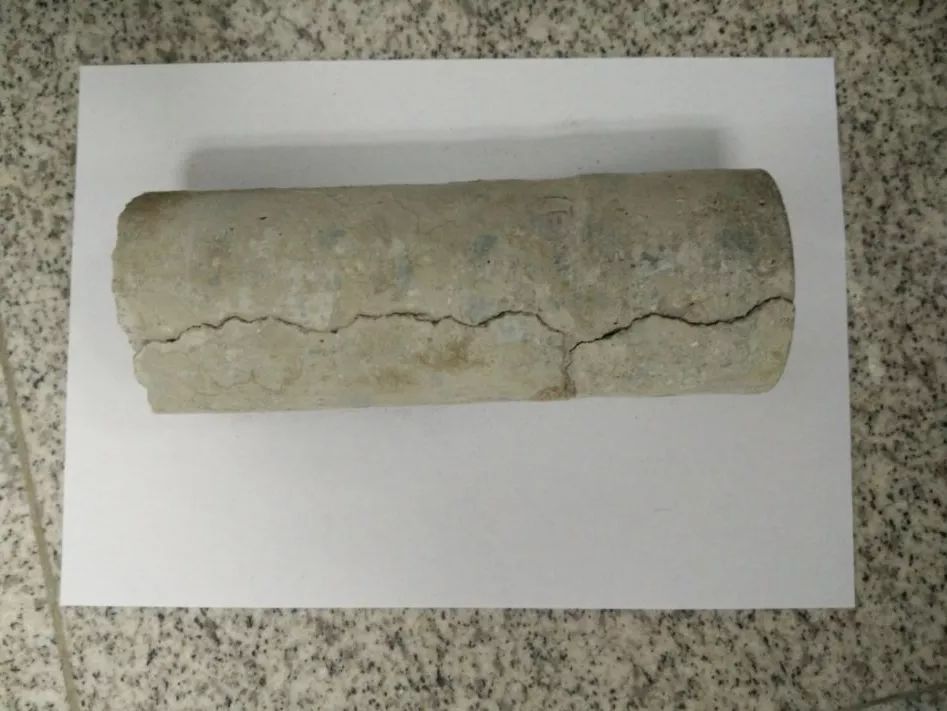

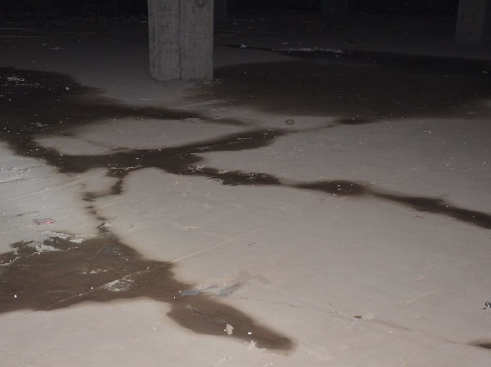

第一类——钢筋混凝土柱间、抗水板中部水平直线裂缝。此类裂缝分布于地下室钢筋混凝土柱间、靠近抗水板跨中位置,呈水平直线分布,范围较广,裂缝宽度较大,。现场骑裂缝钻芯样表明,此类裂缝竖向贯通并呈现出明显的由上至下裂缝宽度逐渐减小的开展趋势。典型照片见图3、图4;
图3 抗水板中部水平直线裂缝
图4 骑裂缝钻取的芯样

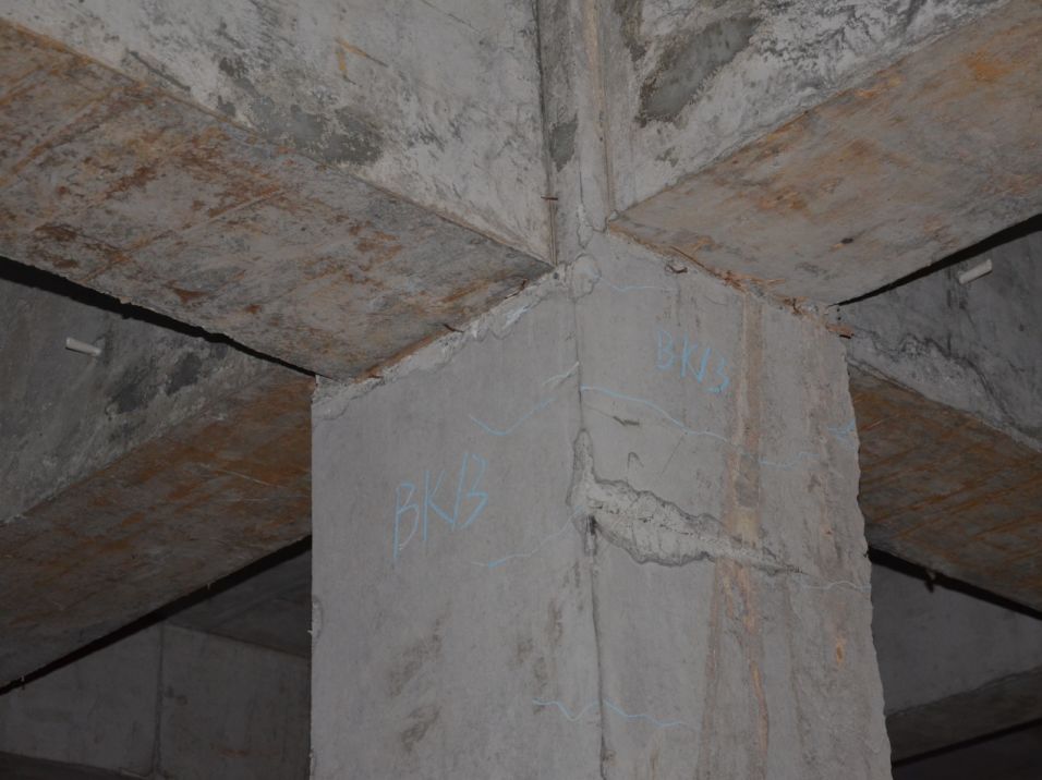

第二类——沿钢筋混凝土柱脚辐射的斜裂缝或围绕柱脚的环形裂缝,此类裂缝主要分布于纯地下室区域,典型照片见图5;

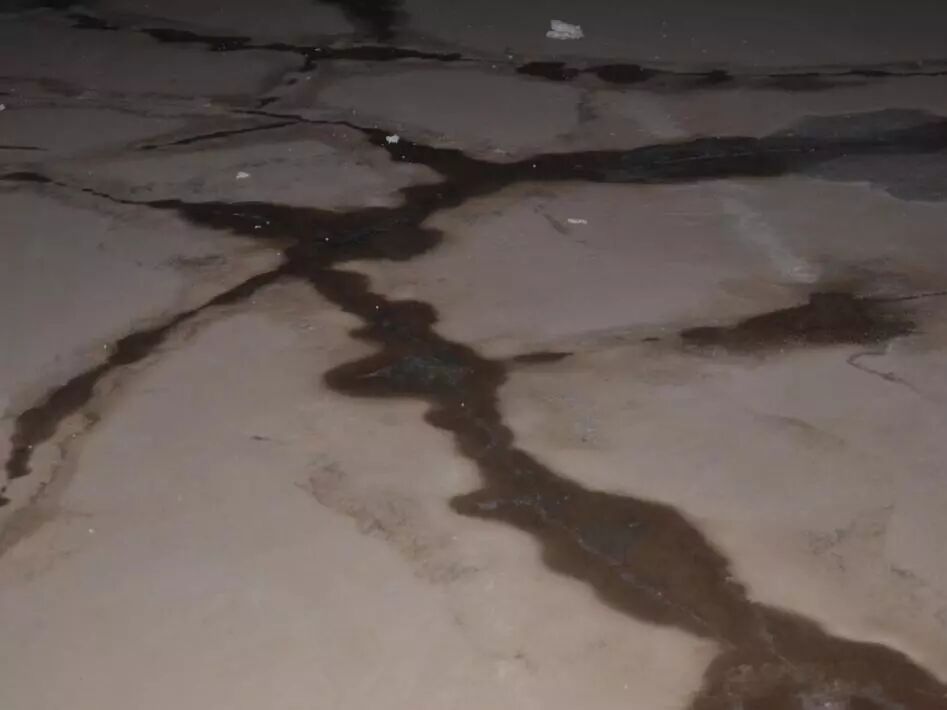

第三类——不规则裂缝,此类裂缝的分布无明显规律,杂乱无章,长度较短,典型照片见图6。
图5 柱脚环形裂缝
图6 不规则裂缝

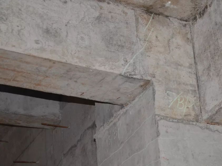

    (5)现场对该工程地下室钢筋混凝土柱、梁裂缝进行检查,并对裂缝宽度进行检测。结果表明,该工程在抗水板出现第二类裂缝的区域的钢筋混凝土柱顶部存在不同程度的环向水平裂缝;部分钢筋混凝土梁在梁端出现少量斜向裂缝。典型照片见图7、图8。
图7 柱顶环向水平裂缝
图8 梁端斜向裂缝

该工程地下室在主体结构完成后,已基本停止地下室四周的降水措施,当暴雨突发时,未能采取有效的排水降水措施,使得地下水位急剧上升,地下水浮力增大。
4.2 破损机理分析
    (1)事故发生时,该工程地上结构已基本施工完成,故高层建筑、多层建筑能够抵抗增大的地下水浮力;而中庭纯地下室尚未覆土,无法靠自重抵抗地下水的上浮力,故导致其出现上浮。
同时,在地下水排泄和补给循环作用下, 地下室独立柱基础下部部分砂卵石层已被冲刷并随之流走,使得部分钢筋混凝土柱产生下沉应力,继而导致钢筋混凝土柱、梁在竖向拉应力的作用下产生环形水平裂缝和斜裂缝;同时这也是该工程地下室部分抗水板产生沿钢筋混凝土柱脚的斜向裂缝或围绕柱脚的环形裂缝的主要原因。
   (2)该工程地下室抗水板板面钢筋的保护层厚度过大,在增大的地下水上浮力作用下,大大削弱了抗水板的柱上板带和跨中板带的抗弯承载力,致使该工程地下室抗水板局部抗浮失效,从而出现大量的钢筋混凝土柱间、抗水板跨中水平直线裂缝。
   (3)该工程地下室部分抗水板板面出现的不规则裂缝。此类裂缝的产生主要系在浇筑混凝土的过程中,由于混凝土施工原因(如干缩和收缩等)综合作用所致。此类裂缝为非受力裂缝。
