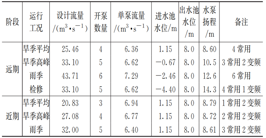

《室外排水设计标准》(GB 50014—2021)新增了部分污水输送系统设施的设计流量规定。其中,分流制污水管道应按旱季设计流量确定,并在雨季设计流量下校核。污水泵站的设计流量,应按泵站进水总管的旱季设计流量确定;污水泵站的总装机流量应按泵站进水总管的雨季设计流量确定。本项目在设计时,按近期、远期,旱季平均、旱季高峰、雨季以及检修工况,对污水流量、水泵扬程进行了测算,计算结果详见表1。
表1 污水泵扬程计算
根据污水泵扬程计算结果,确定污水泵的单泵流量Q=6.36~7.29 m?/s,扬程H=8.6~14.3 m。污水泵的总体效率要求≥80%,在经常运行工况,即污水泵流量Q=6.36 m?/s,扬程H=8.60 m时,要求水泵达到最高效率≥88%。泵转速≤250 r/min,变频泵流量调节范围100%~60%。

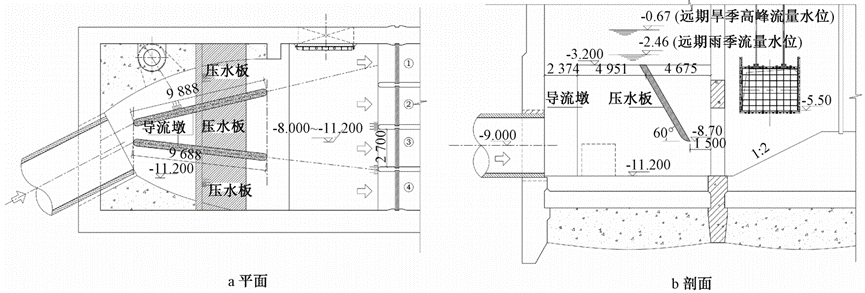

3.1 前端进水整流措施
为保证水流流向泵站机组的过程中能够平顺扩散,为泵站机组提供良好的流态,泵站进水一般采用正向进水,当泵站进水为侧向进水或者斜向进水需要采取工程措施。由于泵站为典型的斜向进流,且主流集中于格栅井的底部,格栅井的前部易产生平面回流、立面翻滚等不良流态,使经过各格栅的流量明显不均,从而对进水管的进流产生不良影响。因此,结合水力模型试验结果,对格栅井进水端进行设计优化。
在格栅井前段设置八字形导流墩,长度分别为9.88 m、9.68 m,导流墩与格栅井中心线的夹角分别为13.4°和6.5°,墩高均为8 m。在导流墩方向设置倾角为60°的压水板,压水板底缘高程为-8.70 m,上缘与导流墩同高,两侧与格栅井侧壁相接,将格栅孔前底坡放缓为1∶2,见图2。
图2 八字形导流墩及压水板示意
泵站前池内设置压水板能够显著改善直边正向前池和曲边正向前池水流的主流效应,提高前池底部水流流速,增强水流平面扩散,在减少前池泥沙淤积的同时保证了水泵有利的进水条件。水力模型试验结果表明,在雨季、旱季平均、旱季高峰以及检修等工况下,从中隔墙往两端4个格栅孔(图2中①~④的流量分配比例分别为24.5%~27.3%、23.9%~24.9%、23.6%~26.0%和23.8%~26.9%。优化后的布置方案能有效改善格栅井的水流流态,均化各栅孔过流水量,同时能有效增加和均化格栅井前部的底部流速,防止泥沙的淤积。

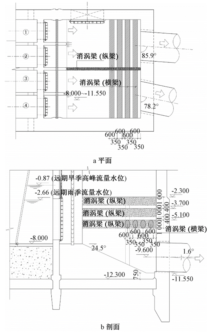

3.2 后端增加纵、横向消涡梁
格栅井的后部离配水管进口距离较短,底坡较陡,不利于水流扩散,且受过格栅水流分布不均、配水管流量差异等因素的共同影响,格栅井后部存在着平面回流及立面翻滚等不良流态,在某些工况甚至会产生间歇性吸气漩涡,对水泵运行产生危害。因此,结合整体水力模型试验,对格栅井后端设计进行了优化。
在配水管进口前分别设置纵、横向消涡梁,其中纵向消涡梁设置于配水管进口之间,一端接格栅井后壁,另一端与格栅井中隔墩相连,纵向消涡梁分上下3层,最下缘高程为-6.10 m,最上缘高程为-2.30 m,梁高为1.0 m,梁间隔均为0.4 m。横向消涡梁水平布置,两端分别与格栅井侧墙相连,梁底缘与最下方的纵向消涡梁底缘同高,采用半椭圆截面,梁宽均为0.6 m,梁与格栅井后壁、梁与梁的间隔均为0.35 m,见图3。
图3 纵向、横向漩涡梁布置示意
经过前端进水整流、后端设置消涡梁等措施,格栅井内的水力流态和水泵的进水条件较原方案有较大改善,但格栅井内的水头损失有所增加,经水力模型试验,水头损失增加约0.08~0.011 5 m,仍处于可接受的范围内。

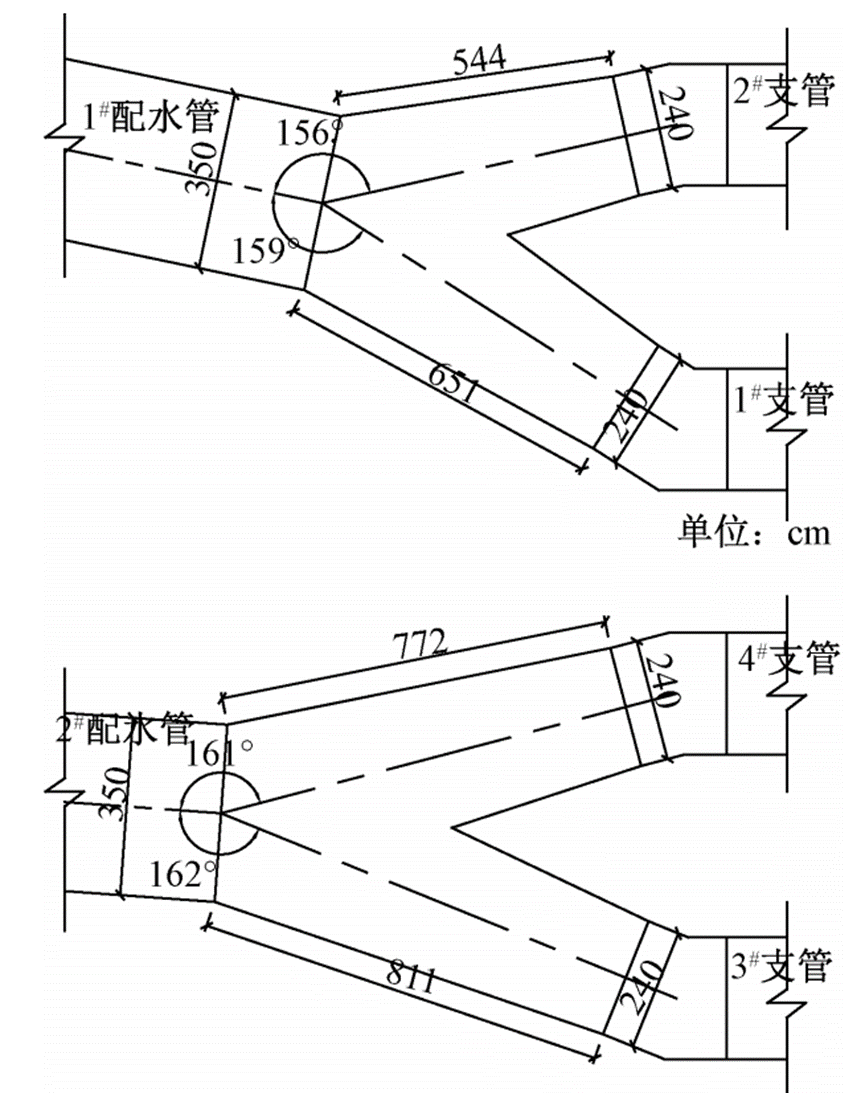

4.1 配水管的可行性验证
为节约工期、降低工程投资,本工程采用格栅井与进水泵房分开,中间用管道连接的建设形式。目前对泵站流态的研究主要侧重进水池体形及相关整流措施的研究,所选取的工况一般为全部机组同时运行时的水流流态。因此,在设计中,对配水管进口及分岔口等处水流流态、不同开机组合条件下压力和水头损失等进行了模型试验。
水力模型试验表明,各水泵进水管首段与岔管连接处的转角虽然有一定的差别,但流态基本相同。格栅井水位变化只引起进水管的压力值的升降,对其变化规律的影响很小。工程中采用立式蜗壳式混流污水泵,水泵进水管与水泵进口通过90°弯管连接,通过试验观测,各工况锥管进出口断面边壁时均动水压强分布均匀,水泵进水管设计合理。
图4 配水管及岔管设计示意
考虑到部分泵变频运行,流量可能较设计值有一定改变,因此对两种极端组合进行了试验验证。一种是一条配水管上两岔管对应的水泵流量相等(均为设计值),另一种则是一条配水管上两岔管对应的水泵一台为设计值,而另一台为0。试验中观测到,配水管进口流态良好,配水管水流平顺,至岔管段,水流能平顺向两侧扩散流向两支管,未见局部脱流等不良流态。两支管末段水流均匀。沿程动水压力分布规律与各泵同流量运行工况相近。仅局部压强升降幅度略有变化。水泵进水管流态与设计运行工况相近。
试验结果表明,同一条配水管对应两台水泵,其中一台水泵流量有一定改变时,对配水管道和水泵进水流态无明显影响。

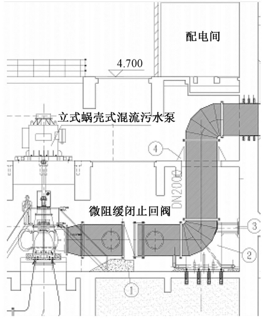

4.2.2 防水锤设备的选用
本工程选用带液压缓冲装置的偏心斜置微阻缓闭止回阀来替代传统的止回阀,当水流发生逆流时,阀瓣可迅速响应,防止水锤发生。阀板具有纺锤体型的设计,开启时阀板迎水面流线型能防止挂积垃圾。轴封处密封可靠,阀瓣与轴采用铰链式的连接,配自润滑轴承,启闭压差小于2 m。阀瓣在启闭过程中只有轴承的摩擦,轴封采用静态密封。
本工程选用电动速闭闸门来替代普通的电动闸门,在发生紧急情况时,可在180s内迅速将闸门关闭,切断水流。
4.2.3 管道支架、支墩设计
在分析计算水泵进、出水管道受力条件的基础上,对管道的支架、支墩进行特殊设计,以确保水泵运行的稳定性。在发生事故情况下,可通过支架、支墩减少水锤力对水泵的冲击。本项目在水泵出水管路上共设置了4处支墩、支架,设置位置见图5。图5中:①安装于止回阀下部。在正常运行工况下,主要承载止回阀及出水管段的部分重力。在事故工况时,将止回阀承担的部分水锤力通过支墩向下传递、分散,从而减少对水泵结构的影响。②安装于出水管90°弯头的下方。在正常运行工况时,主要承担出水管竖管的部分重力。在事故工况时,通过支架将部分水锤力传递到结构底板,从而减少止回阀、水泵结构可能受到的水锤力冲击。③安装于出水管90°弯头的侧方。在正常运行工况时,减少横向水流对管段的冲击,减少竖管可能发生的晃动。④安装于出水竖管电机层,采用抱箍的形式,主要是用于减少竖管的晃动,在发生事故工况时,将水锤力尽可能往下传递。
图5 出水管道支架位置示意
