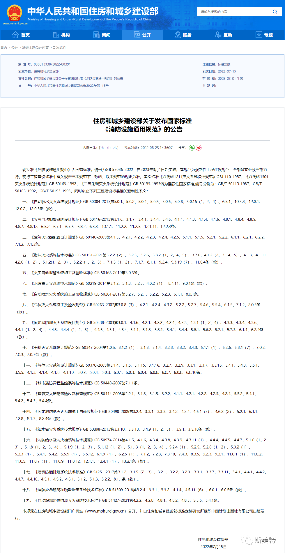

为适应国际技术法规与技术标准通行规则,2016年以来,住房和城乡建设部陆续印发《深化工程建设标准工作改革的意见》等文件,提出政府制定强制性标准、社会团体制定自愿采用性标准的长远目标,明确了逐步用全文强制性工程建设规范取代现行标准中分散的强制性条文的改革任务,逐步形成由法律、行政法规、部门规章中的技术性规定与全文强制性工程建设规范构成的“技术法规”体系。
关于规范种类。强制性工程建设规范体系覆盖工程建设领域各类建设工程项目,分为工程项目类规范(简称项目规范)和通用技术类规范(简称通用规范)两种类型。项目规范以工程建设项目整体为对象,以项目的规模、布局、功能、性能和关键技术措施等五大要素为主要内容。通用规范以实现工程建设项目功能性能要求的各专业通用技术为对象,以勘察、设计、施工、维修、养护等通用技术要求为主要内容。在全文强制性工程建设规范体系中,项目规范为主干,通用规范是对各类项目共性的、通用的专业性关键技术措施的规定。
关于五大要素指标。强制性工程建设规范中各项要素是保障城乡基础设施建设体系化和效率提升的基本规定,是支撑城乡建设高质量发展的基本要求。项目的规模要求主要规定了建设工程项目应具备完整的生产或服务能力,应与经济社会发展水平相适应。项目的布局要求主要规定了产业布局、建设工程项目选址、总体设计、总平面布置以及与规模相协调的统筹性技术要求,应考虑供给能力合理分布,提高相关设施建设的整体水平。项目的功能要求主要规定项目构成和用途,明确项目的基本组成单元,是项目发挥预期作用的保障。项目的性能要求主要规定建设工程项目建设水平或技术水平的高低程度,体现建设工程项目的适用性,明确项目质量、安全、节能、环保、宜居环境和可持续发展等方面应达到的基本水平。关键技术措施是实现建设项目功能、性能要求的基本技术规定,是落实城乡建设安全、绿色、韧性、智慧、宜居、公平、有效率等发展目标的基本保障。
关于规范实施。强制性工程建设规范具有强制约束力,是保障人民生命财产安全、人身健康、工程安全、生态环境安全、公众权益和公众利益,以及促进能源资源节约利用、满足经济社会管理等方面的控制性底线要求,工程建设项目的勘察、设计、施工、验收、维修、养护、拆除等建设活动全过程中必须严格执行,其中,对于既有建筑改造项目(指不改变现有使用功能),当条件不具备、执行现行规范确有困难时,应不低于原建造时的标准。与强制性工程建设规范配套的推荐性工程建设标准是经过实践检验的、保障达到强制性规范要求的成熟技术措施,一般情况下也应当执行。在满足强制性工程建设规范规定的项目功能、性能要求和关键技术措施的前提下,可合理选用相关团体标准、企业标准,使项目功能、性能更加优化或达到更高水平。推荐性工程建设标准、团体标准、企业标准要与强制性工程建设规范协调配套,各项技术要求不得低于强制性工程建设规范的相关技术水平。
强制性工程建设规范实施后,现行相关工程建设国家标准、行业标准中的强制性条文同时废止。现行工程建设地方标准中的强制性条文应及时修订,且不得低于强制性工程建设规范的规定。现行工程建设标准(包括强制性标准和推荐性标准)中有关规定与强制性工程建设规范的规定不一致的,以强制性工程建设规范的规定为准。

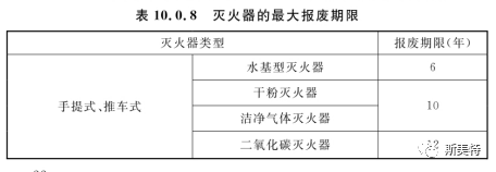

10.0.8 符合下列情形之一的灭火器应报废:
1 筒体锈蚀面积大于或等于筒体总表面积的1/3,表面有凹坑;
2 筒体明显变形,机械损伤严重;
3 器头存在裂纹、无泄压机构;
4 存在简体为平底等结构不合理现象;
5 没有间歇喷射机构的手提式灭火器;
6 不能确认生产单位名称和出厂时间,包括铭牌脱落,铭牌模糊、不能分辨生产单位名称,出厂时间钢印无法识别等;
7 筒体有锡焊、铜焊或补缀等修补痕迹;
8 被火烧过;
9 出厂时间达到或超过表10.0.8规定的最大报废期限。

《消防设施通用规范》《民用建筑通用规范》等发布,一批相关条文废止
申明:内容来自用户上传,著作权归原作者所有,如涉及侵权问题,请点击此处联系,我们将及时处理!
建筑规范
34.61 万条内容 · 521 人订阅
住建部发布《消防设施通用规范》 同时废止部分现行强制性相关条文
住房和城乡建设部关于发布国家标准《消防设施通用规范》的公告注:无偿获取规范全文请点击结尾“阅读原文”    现批准《消防设施通用规范》为国家标准,编号为GB 55036-2023,自2023年3月1日起实施。本规范为强制性工程建设规范,全部条文必须严格执行。现行工程建设标准中有关规定与本规范不一致的,以本规范的规定为准。国家标准《卤代烷1211灭火系统设计规范》GBJ 110-1987、《卤代烷1301灭火系统设计规范》GB 50163-1992、《二氧化碳灭火系统设计规范》GB 50193-1993转为推荐性国家标准,编号分别为:
