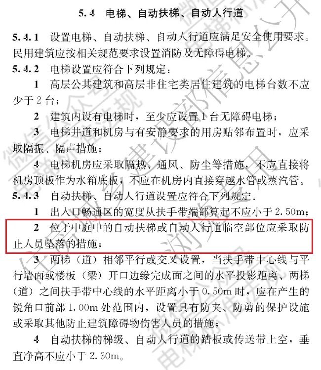

住房和城乡建设部关于发布国家标准
《民用建筑通用规范》的公告
发布时间:2022-08-25 14:36:16
  现批准《民用建筑通用规范》为国家标准,编号为GB 55031-2022,自2023年3月1日起实施。本规范为强制性工程建设规范,全部条文必须严格执行。现行工程建设标准中有关规定与本规范不一致的,以本规范的规定为准。同时废止下列现行工程建设标准相关强制性条文:
  一、《民用建筑设计统一标准》GB 50352-2019第4.3.1、6.7.4、6.8.6、6.8.9条。

【摘录标准中电梯、自动扶梯、自动人行道内容】
知识点:《民用建筑通用规范》自动扶梯规范
