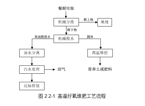

3.高温好氧堆肥工艺
高温堆肥是在有氧的条件下,依靠好氧微生物(主要是好氧细菌)的作用来进行的。在堆肥过程中,有机废物中的可溶性有机物质可透过微生物的细胞壁被微生物直接吸收,而不溶的胶体有机物质,先被吸附在微生物体外,依靠微生物分泌的胞外酶分解为可溶性的物质,再深入细胞。微生物通过自身的生命代谢活动,进行分解代谢(氧化还原过程)和合成代谢(生物合成过程),把一部分被吸收的有机物氧化成简单的无机物,并放出生物生长、活动所需要的能量,把另一部分有机物转换合成新的细胞物质,使微生物生长繁殖,产生更多的生物体。
利用堆肥工艺来处理餐厨垃圾是餐厨垃圾处理的方式之一,其工艺流程图如下图所示:
1.工艺流程图:
2.工艺流程说明
卸料
城市餐厨垃圾收集系统的收集车将餐厨垃圾运至处理厂,经地磅称重后进入接受与存储车间进行卸料。接受与存储车间分为卸料区和存储区。在卸料区内,收集车将餐厨垃圾卸入为接料斗内,料斗装满后,移入存储区。料斗在卸料区和储存区的倒运由车间内桥式起重机完成。
垃圾预处理系统
装满餐厨垃圾的集装箱由桥式起重机吊起,转移到卸料装置上,将餐厨垃圾给入复合式筛分机内,该筛分机按粒径大小,将餐厨垃圾分为筛上部分和筛下部分,筛上部分主要为一次性筷子、塑料袋、骨头等,该部分物料给入人工拣选的带式输送机上,人工拣选的带式输送机上配置有磁选机,通过磁选机选出铁质金属回收利用,其他不可回收的物料送填埋场填埋。筛下部分进入下一道工序。
机械脱水
物料经脱水机进行固液分离,固含量较高的物料进入下一工序进行堆肥处理。高油脂废水经过除油后进入污水处理设施,达标后排放。
发酵和堆肥
原生垃圾经过预处理后,首先送发酵隧道内发酵。发酵隧道为密闭厂房式构筑物,下设通风排水道。发酵隧道由装载机进出料。
卸入隧道内的垃圾由装载机堆高,保持隧道内垃圾平均高度达到一定高度,保证适宜的湿度。发酵采用鼓风机强制通风供氧。鼓风机采用变频调速,根据发酵仓内料堆的温度调节鼓风机的转速,以保证料堆内氧浓度不低于10%。垃圾在发酵仓停留时间为25~30天,然后用装载机将其送到后处理系统。
翻堆机进行定时翻堆,每隔两天翻堆一次,并进行通风和引风,增加发酵的含氧量,及时抽走产生的废气。
堆肥后处理系统
粗堆肥料再被运往弹跳筛进行筛分处理,通过弹跳筛筛分后,粗堆肥物料可按粒径及比重的不同分为大于12mm和小于12mm两大类, 筛下物Ф<12mm的即为成品肥,暂时储存在精堆肥存放场中,可对外出售。筛上物Ф>12mm的物料送填埋场填埋处理。
3.堆肥工艺优缺点分析
1.其优点是工艺简单;产品有农用价值。
2.其缺点是对有害有机物及重金属等的污染无法很好解决、无害化不彻底;处理过程不封闭,容易造成二次污染;有机肥料质量受餐厨垃圾成分制约很大,销路往往不畅;堆肥处理周期较长,占地面积大,卫生条件相对较差。同时由于餐厨垃圾不同于一般城市生活垃圾,所含有的水份极高,给堆肥造成了湿度过大,一般菌种难以进行有效分解,难以达到实际的堆肥效果,而且堆肥时会造成大量污水外溢问题,这些污水要得到有效处理必将大大增加餐厨废弃物的整体处理费用,再者,餐厨废弃物中油脂含量高,营养成份多,堆肥是一种有机垃圾资源化的有效处理方式,因此对餐厨废弃物而言堆肥不是最佳的处理方式。

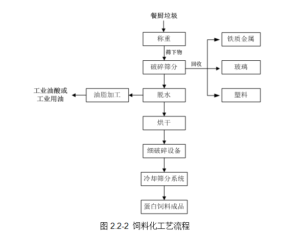

4.饲料化工艺
饲料化工艺主要采用物理手段将餐厨垃圾经过高温加热,烘干处理,杀毒灭菌,除去盐分等,可以最终生成蛋白饲料添加剂、再生水、沼气等可利用物质。
饲料化工艺的典型工艺流程图如下所述:
1.工艺流程图:
2.工艺流程说明
破碎筛选系统
由于泔水中异物过多,需要在处理之前系统进行破碎并自动筛选,将垃圾中不能被资源化利用的成分如筷子、塑料袋、瓶盖等异物质自动分拣出来,同时将经过分选后的餐厨垃圾均匀破碎成小颗粒。
固液分离系统
破碎后的餐厨垃圾,通过螺旋挤压压缩去除其中水分和盐分,脱水后的含水率低于75%,投放的垃圾减量60%,可去除75%以上的盐分。分离后的固体餐厨垃圾进入饲料原料生成系统,液体除油后将进入污水处理系统。油脂可进一步加工为油酸,作为工业用油的原料。
饲料原料生成系统
经过破碎筛选和脱水处理后的餐厨垃圾进入饲料原料生成系统。该设备采取间接加热的方式,确保原料营养成分不被破坏并有效杀灭有害菌。加热温度控制在90℃-120℃之间。处理后的原料经冷却筛选机进行冷却和二次筛选,并再次粉碎,生成含水量低于13%的蛋白饲料添加剂。
冷却筛选系统
干燥工序后的高温产出品输送到冷却筛选系统进行冷却处理和二次筛选,分离出破碎筛选中遗漏的金属、骨头等细小异物质,经常温冷却处理,确保生成的饲料原料质量。
细破碎系统
将生成的饲料原料从大颗粒粉碎成均匀的粉末状,压缩成型后采用统一规格的包装打包,作为饲料原料供给饲料加工厂。
3.饲料化工艺优缺点分析
其优点是机械化程度高,资源化程度高;占地较小。
其缺点是无法避免蛋白同源性问题,业界争议较大,在政策层面对餐厨废弃物饲料化未定性前不作为餐厨废弃物处理的主推工艺。
