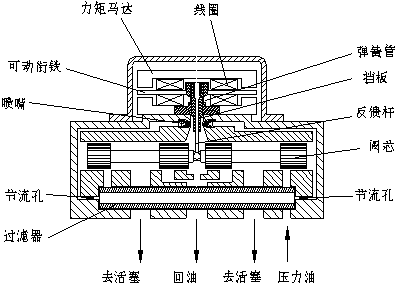

知识点:卸荷阀
来源:网络,如有侵权,请联系删除
卸荷阀装在油动机液压块上,它主要作用是当机组发生故障需要紧急停机时,在危急脱扣装置动作使AST油失压后,可使油动机活塞下腔的压力油经过卸荷阀快速释放,在弹簧力的作用下均使阀门关闭。
动作原理:在快速卸荷阀中有一杯状滑阀,滑阀下部与油动机活塞下的高压油路相通,高压油通过输入口的节流孔经危急遮断油路充入滑阀的上部。由于调节针阀的针头完全关死了该处的通路,使得滑阀上部的油压力与危急遮断油压相等。因此,滑阀上部油压作用力加上弹簧力大于滑阀下部高压油的作用力,滑阀被压在底座上,高压油至回油进油口被关闭。当危急遮断装置动作使AST油失压时,滑阀上部的油压几乎为零,而弹簧的刚性又不大,因此,滑阀下部的高压油克服弹簧力顶开滑阀,高压油路与回油接通回至油箱,油油动机活塞下的压力油迅速下降,从而快速关闭进汽门。调节针阀可用来手动卸荷。
