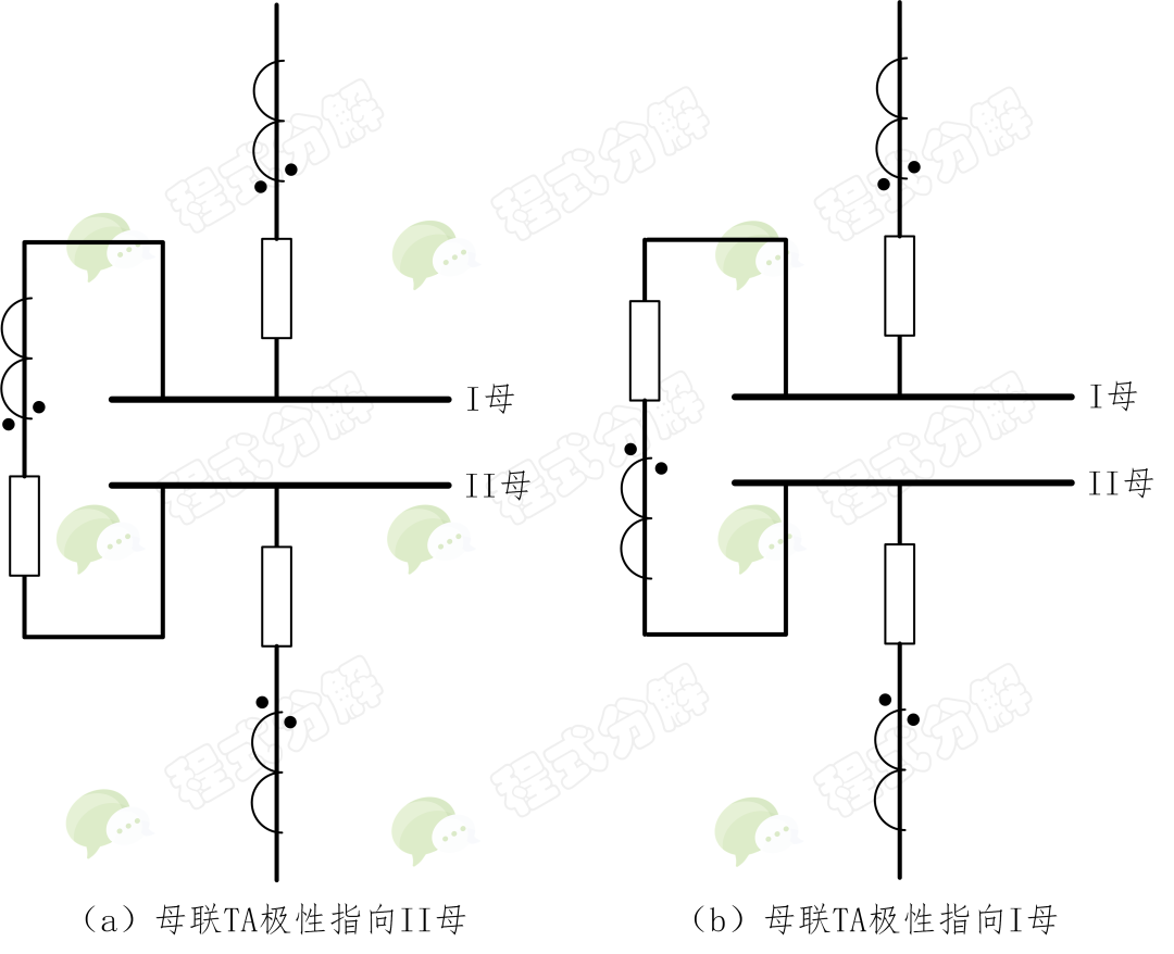

    在差动元件中应注意TA极性的问题,一般各支路TA同极性端在母线侧,母联断路器TA的同极性端可在I母侧或Ⅱ母侧。
    如果母联TA同极性端在I母侧(如图(b)),I母小差计算电流是连接在I母上的所有支路电流的相量和再加上母联电流,Ⅱ母小差计算电流是连接在Ⅱ母上的所有支路电流的相量和再减去母联电流。
    反之,正好相反。

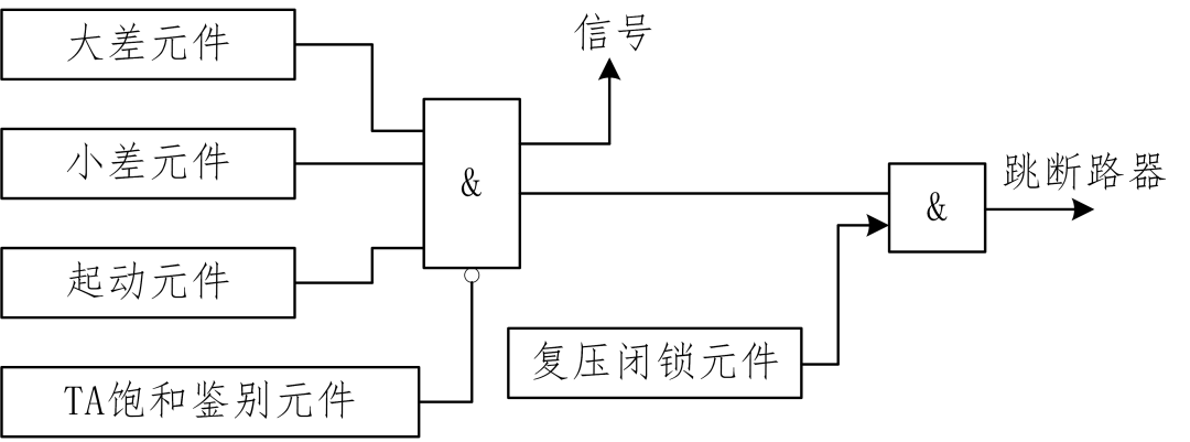

母线差动保护逻辑框图
    母线差动保护,主要由三个分相差动元件构成。另外,为提高保护的动作可靠性,在保护中还设置有启动元件、复合电压闭锁元件、TA二次回路断线闭锁元件及TA饱和检测元件等。
起动元件
    为提高母差保护的动作可靠性,设置有专用的起动元件,只有在起动元件起动之后,母差保护才能动作。通常采用的起动元件有::电压工频变化量元件、电流工频变化量元件及差流越限元件。

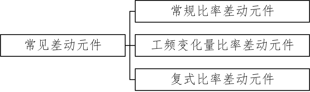

差动元件
       三种常见差动元件差动电流计算都相同,制动电流的计算有差异,因而在区外故障及区内故障时制动能力和动作灵敏度均有差异。

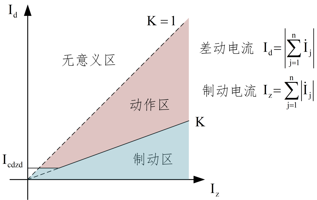

       差动元件的动作特性是比率制动特性曲线。其作用是在区外故障时让动作电流随制动电流增大而增大使之具有制动特性,能躲过区外短路产生的不平衡电流,而在区外故障时则希望差动继电器有足够的灵敏度。

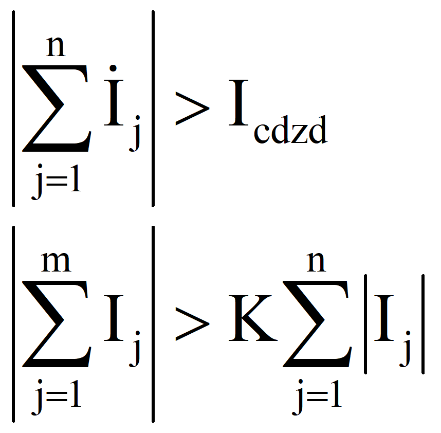

常规比率差动元件
       动作判据是下式中两个动作方程的“与”逻辑。
    式中:Ij为第j个连接元件的电流;Icdzd为差动电流起动定值;K为比率制动系数。比率制动特性曲线如下图
    斜线延长线均经过坐标原点,其斜率即是比率制动系数K。在斜线部分,差动元件有制动作用,差动元件要动作时的动作电流随着制动电流的增大而增大,有利于外部短路时躲过不平衡电流使保护不误动。

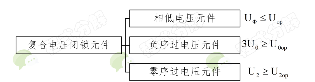

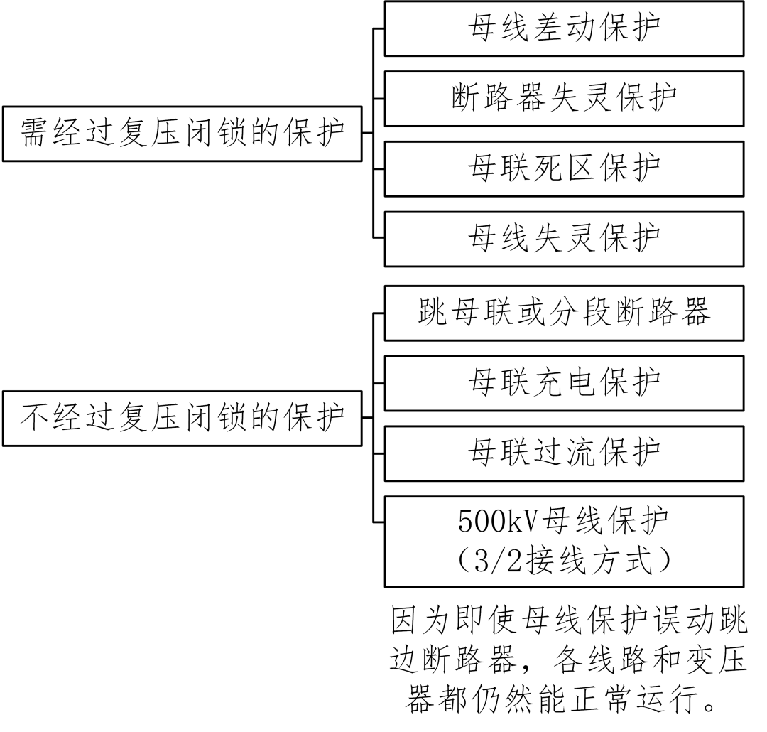

复合电压闭锁元件
    由于母线是电力系统中的重要元件。母差保护动作跳的断路器数量多,它的误动可能造成灾难性的后果。为防止保护出口继电器误动或其他原因误跳断路器,通常采用复合电压闭锁元件。只有当母差保护差动元件及复合电压闭锁元件同时动作时,才能去跳各路断路器。
    (1)动作方程
    动作判据是下式中三个动作方程的“或”逻辑。
    式中:UΦ为最小的相电压(TV二次值);3U0为零序电压,利用TV二次三相电压自产;U2为负序相电压(二次值)也是由软件计算的自产电压;Uop为低电压元件动作整定值;U0op为零序电压元件动作整定值;U2op为负序电压元件动作整定值。
    (2)闭锁方式
    在模拟型母线保护中,为防止差动元件出口继电器由于振动或人员误碰出口回路造成的误跳断路器,复合电压闭锁元件采用出口继电器接点的闭锁方式,即复合电压闭锁元件的接点,分别串联在差动元件出口继电器的各出口接点回路中。
    现在微机型母线保护复合电压闭锁采用软件闭锁方式,但对于出口继电器由于振动或人员误碰出口回路,仍会造成保护误动。
