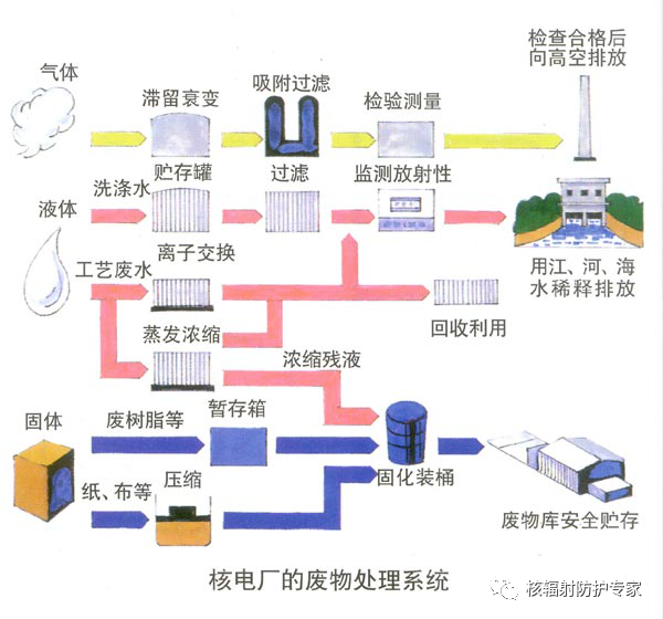

核电站废物的管理系统
放射性废物收集系统
硼回收系统
废气处理和排放系统
废液处理和排放系统
固体废物处理和贮存系统
放射性废气:工艺废气和排风系统
放射性废液:系统、管道阀门的泄漏,设备疏水,离子交换再生液,地面冲洗水,去污废液
固体废物:蒸发浓缩废液,废树脂,废过滤芯,高效过滤器芯,废设备部件,劳保用品
分类收集、处理和贮存:废气和废液达标排放;固体废物减容、包装后临时库内存放不超过5年,送往低中放废物处置场进行处置。
核电站废物的处理方法
废气处理工艺和设备
含氢废气和含氧废气,主要放射性组分:惰性气体、碘和气溶胶、碳-14和氘
含氢废气(高放无氧工艺废气):氢气和氮气
处理方法:采用压缩贮存衰变或活性炭延迟床处理。
排放控制:取样分析和连续监测报警
燃爆事故:氮气稀释, H2浓度4%以下
含氧废气(低放有氧工艺废气):呼排气和鼓泡排气
处理方法:采用高效过滤器和碘吸附处理
排放控制:连续排放
厂房排风
气流流向:从低污染区向高污染区流动
不同来源采用不同工艺流程处理:
(1)燃料厂房排风
(2)反应堆厂房排风
废液处理工艺和设备
分类收集和贮存,分类进行处理
蒸发法:强制循环蒸发和自然循环蒸发
离子交换法:常用的离子交换床一般不再生。秦二核根据进出口压差0.15MPa和外表剂量率15mSv/h 更换树脂
压水堆核电站各类废水处理工艺
工艺排水:放射性水平高,化学物质含量低
处理工艺:离子交换,蒸发处理或蒸发与离子交换串联使用
化学废液:化学物质含量高
处理工艺:蒸发处理
地面疏水:含一定量的化学物质和固体颗粒,放射性水平比较高时蒸发处理。
淋浴水和洗衣水:放射性水平通常很低,过滤或吸附处理,或蒸发处理。
含油废水:废油小于10mg/L,单独处理。
生活污水:生化处理站处理。
固体废物处理工艺和设备
湿固体废物:泥浆、浓缩废液、废树脂和废过滤器芯
浓缩废液:硝酸钠、硼酸或硼酸盐,最大含盐量400g/L。通常进行水泥固化,硼酸根离子有缓凝作用,加入Ca(OH)2预处理;SO42-有促凝作用,需要加入缓凝剂。
废树脂:迄今尚无较好的处理工艺
压水堆核电站废树脂中主要核素137Cs、134Cs、60Co、58Co
树脂的特点:比活度很高、有机物、辐解产生燃爆性气体、不易焚烧、不能直接处置。
不破坏树脂有机结构:压实、装桶、低温固化
破坏树脂有机结构:分解、降解、高温固化
水泥固化体:树脂溶胀龟裂和破碎,要限制废树脂的包容量。
废过滤器芯
通过铅屏蔽转运容器装入混凝土容器中,注入水泥砂浆固定,装在200L金属桶中。
干固体废物
废活性炭、石墨、吸附剂、废高效过滤器芯、废设备、部件、工具、劳保用品、擦试材料、铺垫或覆盖用的塑料,堆内测量部件等。
分为可压实废物和不可压实废物,可燃废物和不可燃废物。
我国各核电站都设有压实机。
固体废物的包装和运输
钢桶:200L、400L
混凝土容器:Ⅰ、Ⅱ、Ⅲ、Ⅳ;自屏蔽效能好,抗腐蚀作用强;废物包装率低。
A型包装:渗水试验、负载试验、贯穿试验和1.2m自由坠落试验;
B型包装:增加高温燃烧试验、9m坠落试验和水浸试验;
固体废物的暂存:不超过5a的废物量;可回取;辐照剂量率限值。
对废物的要求:不超过设计限值和运输限值。
气态流出物的排放
连续排放和约定排放
分析取样:
惰性气体(测量总β和γ谱)
气溶胶(测量总β和γ谱)
碘(测量总γ和γ谱)
液态流出物的排放
槽式排放
废水排放双重控制
取样分析:总γ、总β、氚、90Sr和γ谱。
在线连续监测包括在排放管路上的辐射监测和流量监测。
