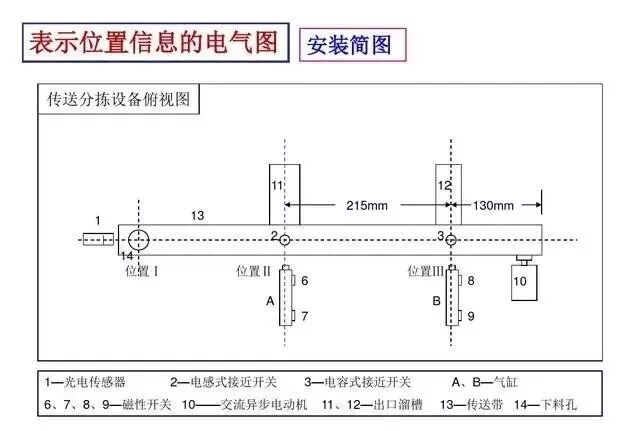

一、电气识图
1、电气图的基本构成
2、导线的表示与说明
3、特定标记
4、元件的基本表示法
5、电气图分类

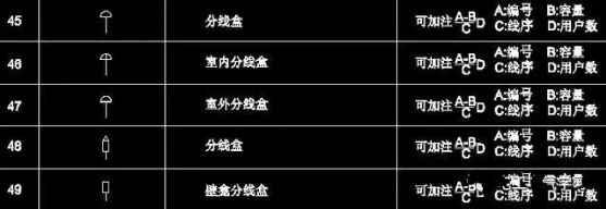

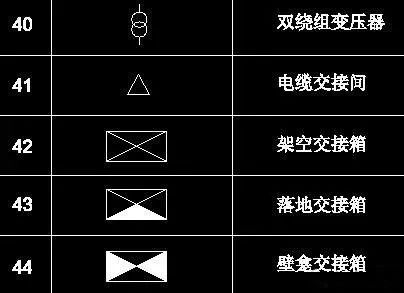

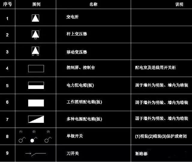

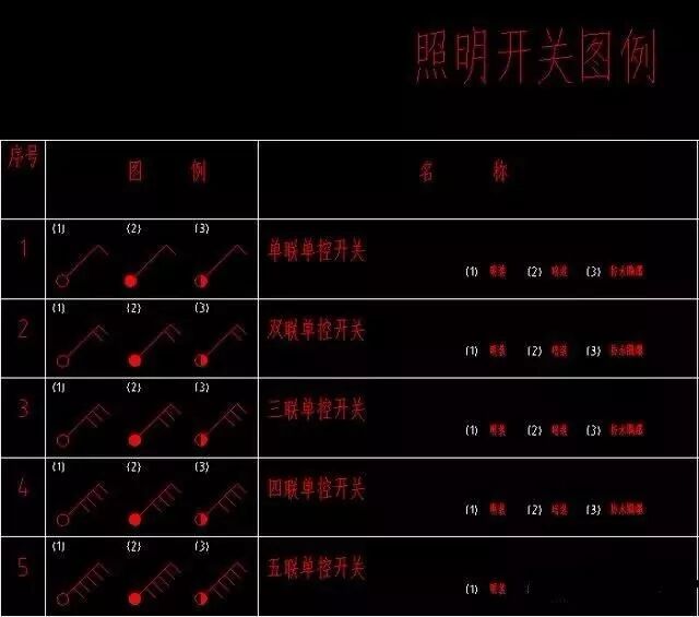

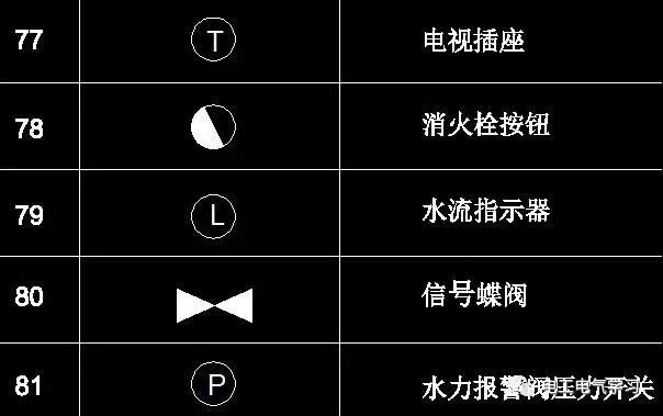

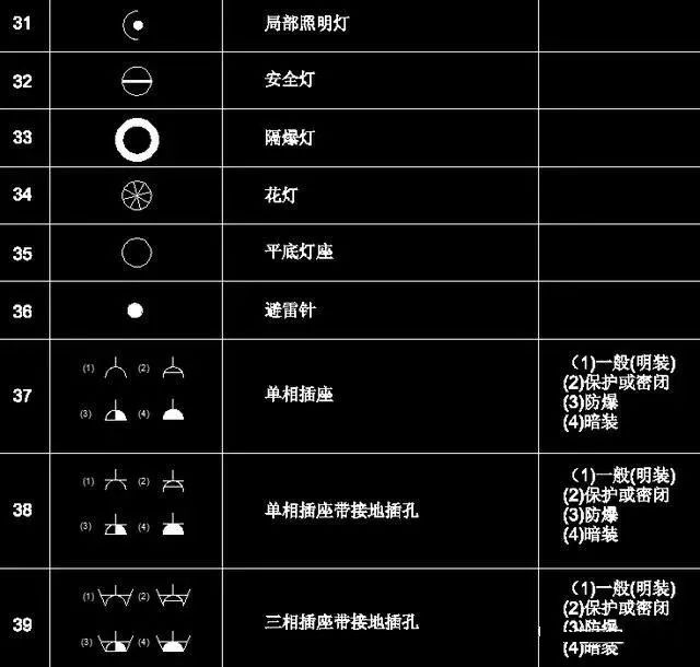

二、电气图例符号
1、电气工程常用图例符号
2、电气CAD施工图例
