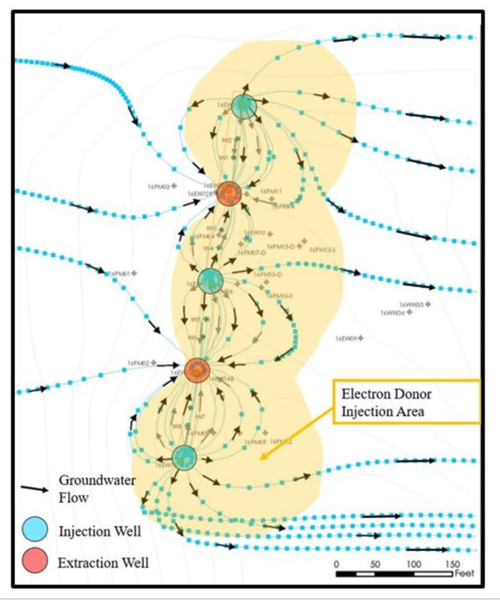

1)主动修复剂注入
主动修复剂注入过程通常涉及地下水的持续抽提、混合修复剂以及混合后水的再注入(图1)。抽提和回注井通常布置成使得注入的混合地下水被抽提向抽提井,以最大限度地控制修复剂在地下的分布,避免将污染地下水推离处理区。这一过程允许更好地控制修复剂的剂量,因为可以将目标浓度的修复剂添加到再注入的水中。这减少了在半被动和被动处理中可能发生的高浓度修复剂的负面影响。主动再循环系统的缺点是注入井是连续运行的,这种操作更容易导致注入井或井的结垢。注入井中电子供体的稳定供给,促进了注入井内外生物量的增长,导致了生物淤积的增加。通常需要定期的维护和防污措施来保持注入井的正常运行。
图1. 主动修复剂注入过程中电子供体分布的例子。

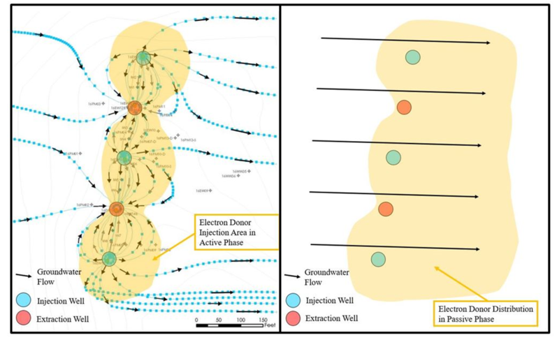

2)半被动修复剂注入
半被动修复剂注入过程包括定期抽取地下水,添加修复剂到水中,并重新注入混合后的水。地下水定期循环(例如,每隔几周到几个月,图2左侧),较高浓度修复剂的分布将提供适当剂量的修复剂,直到下一个注入周期。通常,半被动系统被建在垂直于地下水流方向的直线上来分布修复剂。
一旦修复剂分布好,注入和再循环过程就会停止,地下水的自然流动会将地下水带过修复区(图2右侧)。流经这一区域的地下水中的污染物在与修正剂接触时得到处理。
这一过程可能需要向地下添加比主动注入更高剂量的修复剂,这可能造成修正剂浓度较高的不利影响。然而,由于背景地球化学条件的重新建立,这些影响往往在注入区下游得到缓解。半被动方法的优点之一是注入井污垢的可能性较小,因为只需定期添加修复剂。半被动系统的运行成本比主动方法要低,因为避免结垢所需的维护较少,而且系统是周期性运行,而不是全时间运行。
图2. 定期半被动修正注入过程中的电子供体分布。左侧显示注入阶段,右侧显示被动阶段。

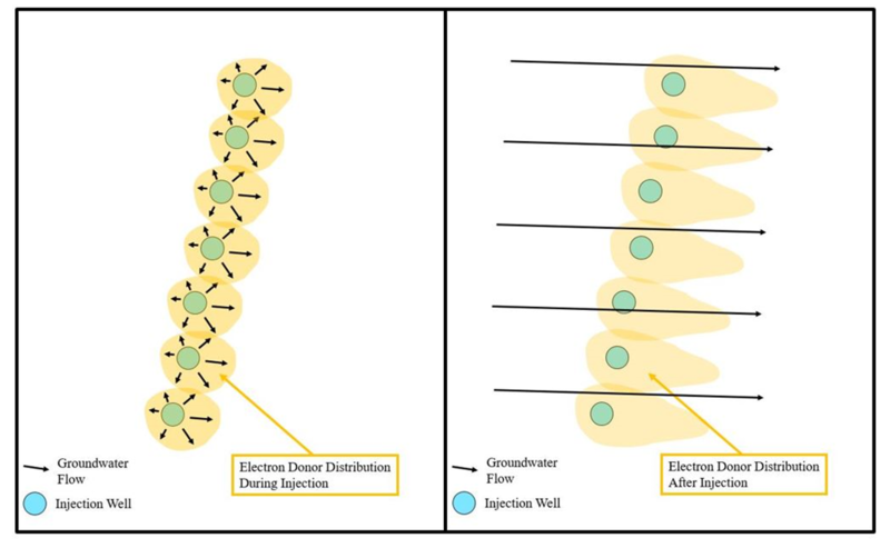

3)被动修复剂注入
被动修复剂注入是指在分离点注入,以形成一个不需要地下水再循环的处理区。注入点布置通常是在垂直于地下水流动方向的一条直线上设置一条或多条注入点线(图3左侧)。注入可定期重复,并将提供适当数量的修复剂,直到下一个修复剂添加周期。分布修复剂所需的注入点数量比半被动系统要多,因为地下水没有循环来在注入点和抽取点之间分布修复剂。注入后,地下水的自然流动将地下水带过修复剂所在区(图3,右侧)。
被动注入系统比主动和半被动系统需要更多的井,通常更适合浅层地下水的处理,在浅层安装注入井或注入点的成本低于深层地下水。主动和半被动系统需要的井数更少,因此在单口井安装成本更高的情况下,对较深的地下水更经济有效。相比主动或半被动方法,被动方法需要更高剂量的修复剂添加到地下,它可以造成高浓度修复剂的更大负面影响,比如强还原条件增强原位生物修复,可能使金属迁移,如铁、锰和砷。与半被动注入方法相比,被动注入方法需要更多分离注入点,而且当目标处理区间较深时,安装井或注入点的成本也较高。
图3. 被动修正注入的电子供体分布。左侧显示注入阶段,右侧显示被动阶段。
