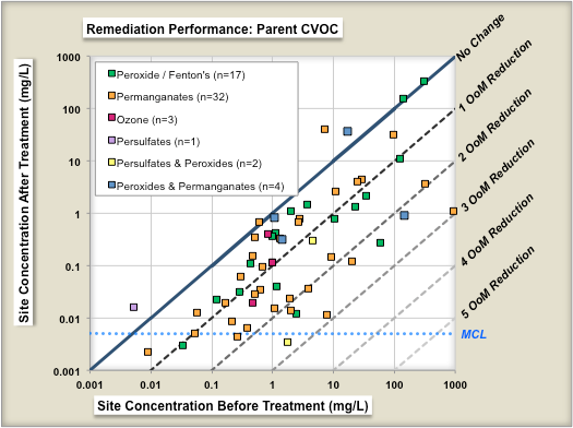

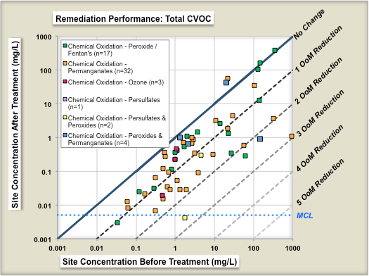

一项研究评估了70个氯化溶剂化学氧化修复项目在处理前后污染源区域浓度降低方面的效果。图1显示了ISCO处理后,原始化合物的几何平均值(a)和总CVOC化合物浓度的几何平均值(b)的变化。每个符号都是特定场地的一个单独原位修复项目。处理前浓度的几何平均值显示在X轴上,处理后浓度显示在Y轴上。不同颜色的符号代表不同的ISCO技术类型。中位方案可将处理区内的原始化合物浓度降低约84%(0.8个数量级或OoMs)。
图1a。化学氧化工艺变量对原始化合物最大浓度的影响。CVOC=氯化挥发性有机化合物。
图1b.化学氧化工艺变量对总CVOC化合物最大浓度的影响。CVOC=氯化挥发性有机化合物。

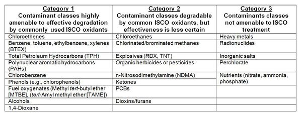

污染物可处理性
大多数常见有机污染物可以被一种或多种氧化剂破坏。ISCO主要用于处理有机化学品,包括氯化溶剂、燃料和石油碳氢化合物。不过,还有其他类型的污染物,不适用ISCO(表1)。
表1.ISCO修复效果类别
