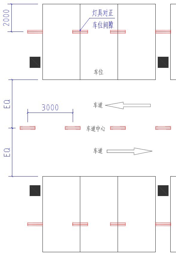

车库照明设计实用:
车库条件: 灯具安装高度3.2米; 车道宽6.5米; 车位尺寸5×2.5米。
车道灯具布置: 车道中央单排,灯距(中-中)2.8~3.0米。
车位灯具布置: 灯具按车位放置,正对每两辆车的空隙处。
为便于记忆和使用,我们建议的布置方法和灯具选择完全相同(带控罩的T8 LED灯管)。 只是针对不同标准,更换不同瓦数。
照度标准 30 lx的住宅车库,灯具选型建议:
车位 900 lm(约为11W灯管); 车道1200 lm(约为15W灯管)
照度标准 50 lx的公建车库,灯具选型建议:
车位 1200 lm(约为15W灯管); 车道1500 lm(约为18W灯管)
选型时注意: 应该规定灯具的整灯光通量(流明lm),而不是规定灯具功率! 各个厂家的 功率/流明 数据会有一些差异。
如果车库条件、灯具的选择与这个栗子不同,请自行按比例调整间距。
