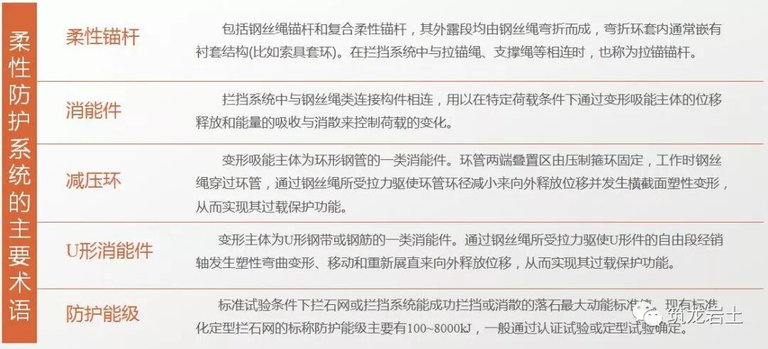

柔性防护系统基本概念
地质灾害柔性防护系统是以阻止或延缓灾害性地质作用的发生,或者避免或减轻其带来的危害为根本防护理念的防护系统。该系统以柔性网为主要特征承力构件,通过加固(如主动系统)、拦挡(如被动系统)和引导(如维护系统)等基本形式来防治落石、浅表层滑动或泥石流等坡面地质灾害。

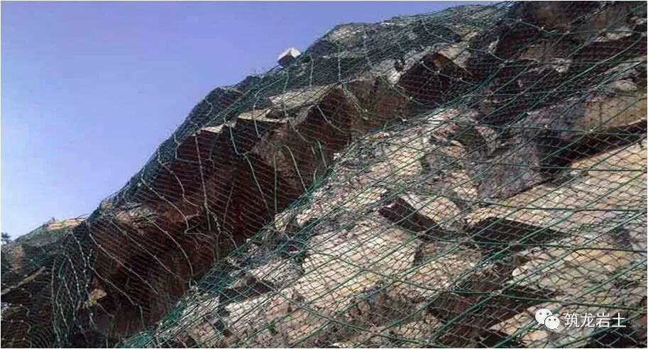

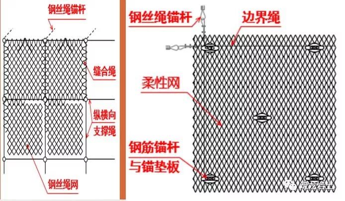

       主动防护系统可实现坡面孤危石及浅表层岩土体的加固,避免落石或局部崩塌的发生,抑制浅表层岩土体的变形移动或运动,阻止或缓解各种自然应力对坡面的侵蚀作用。根据锚杆和柔性网网片的布置方式,可分为矩阵式锚固的网片单元式布置系统和梅花形锚固的网片连续布置系统。
2 构成特征
       从理论上讲,主动系统的各构成部分可根据具体工程需求进行设计和生产,但在目前技术水平下,还无法完全用理论计算的方法实现,且根据计算结果进行的产品设计,其质量与成本难以控制,尤其是柔性网。

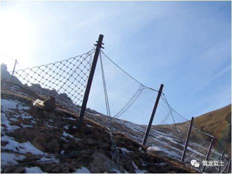

1 概念

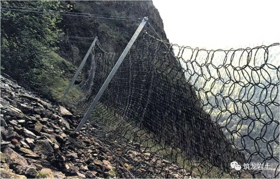

       严格意义上,将“被动防护系统”称为“拦石网”更为准确,按构成形式和防护能级划分,常用拦石网型号有数十种,但从基本结构和功能特征上看,除下部基础外,其上部结构都是由钢柱、连接构件和柔性网构成的栅栏式落石拦挡结构,

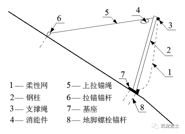

2 基本构成
       钢柱:钢柱是被动系统的支撑结构,其主要作用是保证系统及其柔性网的直立,并展开和支承支撑绳、拉锚绳等连接构件。
       连接构件:连接构件包括拉锚绳、拉锚锚杆和支撑绳这三类具有特定结构性能的构件,及其它起连接作用的构件,如缓冲绳、缓冲卡环等专用连接件和绳夹、卸扣、螺栓等辅助连接件。
       柔性网:柔性网是被动防护系统的核心构成部分,是整个系统中唯一的面状拦挡结构,其主要功能是实现对落石的直接拦截。
       消能件:消能件的功能是其受到落石冲击的荷载较高时,通过自身变形或位移的方式来吸收或消散能量,同时限制整个系统中的荷载峰值
