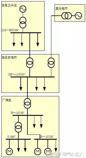

一个完整的电力系统由分布各地的各种类型的发电厂、升压和降压变电所、输电线路及电力用户组成,它们分别完成电能的生产、电压变换、电能的输配及使用。
电力系统运行特点:
电能不能大量存储;各环节组成的统一整体不可分割;过渡过程非常迅速(百分之几秒到十分之几秒);电力系统的地区性特点较强;对电能质量的要求颇为严格;与国民经济各部门和人民生活关系极其密切。
电力系统的组成示意图 :

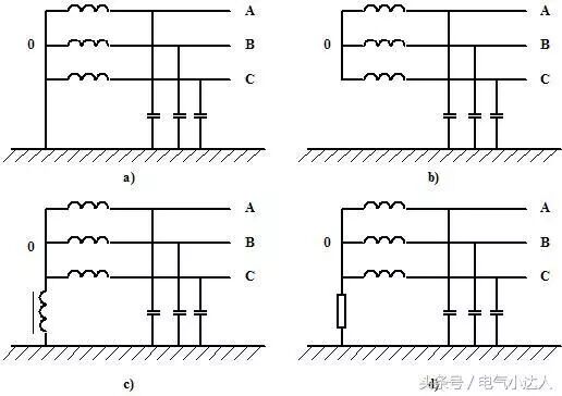

在电力系统中,当变压器或发电机的三相绕组为星形联结时,其中性点可有两种运行方式:中性点接地和中性点部接地。中性点直接接地系统称为大电流接地系统,中性点不接地和中性点经消弧线圈(或电阻)接地的系统称为小电流接地系统。中性点的运行方式主要取决于单相接地时电气设备绝缘要求及供电可靠性。图1-2列出了常用的中性点运行方式。图中,电容C为输电线路对地分布电容。
中性点直接接地方式:当发生一相对地绝缘破坏时,即构成单相短路,供电中断,可靠性降低。但是,该方式下非故障相对地电压不变,电气设备绝缘水平可按相电压考虑。此外,在380/220V低压供电系统中,线对地电压为相电压,可接入单相负荷。
中性点不接地方式:当发生单相接地故障时,线电压不变,而非故障相对地电压升高到原来相电压的√3倍,供电不中断,可靠性高。
