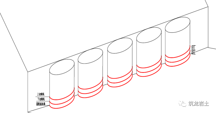

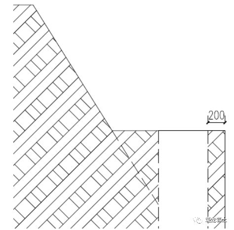

工程桩采用机械开挖至设计标高,开挖时避免机械触及桩身,桩周边 200mm 的泥土采用人工清除;支护桩由于间距密(A1000@1200)且靠近边坡,由机械开挖至距桩 200mm处,其余部分采用人工开挖,并清理桩间的泥土。
施工工艺
工艺流程
上部混凝土破除→测定标高切割护桩→打开缺口→剥出钢筋→加深缺口→加钻顶断→吊离断体→凿除残余→清洗桩头
技术要求
1、桩头凿除施工前,先由测量员准确放出每根桩的桩顶设计高程,做好标记。
2、施工队施工时,应根据测量班做好的标记在桩基四周加密标识,每根桩至少四
处,用红油漆划出醒目红线。
3、桩头凿除作业时,为了保护有效桩体,在桩顶位置以上 10cm 进行环切及下道
工序,预留 10cm 最后人工凿除,保证桩头伸入承台的高度及顶面高程准确无误。

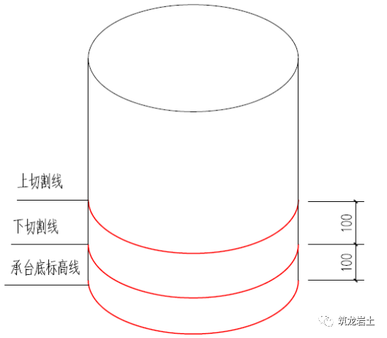

(1)测量人员用水准仪测定桩顶标高,确定出设计要求的桩顶位置,并在桩顶深入承台 100mm 上设置 100mm 预留带。
(2)用切割机在上、下切割标线处切出两道线,切割深度略小于桩基钢筋保护层厚度,工程桩钢筋保护层厚度为 60mm,切勿伤害桩基钢筋。
(3)人工在上切割线凿开缺口,深度为钢筋保护层厚度,凿除时不得损伤钢筋。

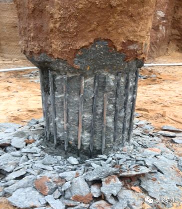

(4)风镐剥离上部钢筋保护层,将钢筋剥离砼,同时将钢筋向外侧微弯,便于后续施工。
(5)加钻顶断上部素砼,钻头稍向上,位置在桩顶线上 100mm。

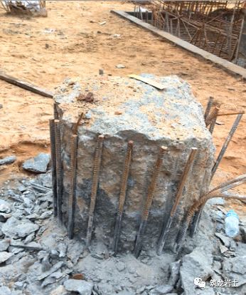

(6)桩头顶断以后,用吊车将桩头吊出,人工凿除预留带混凝土,达到设计要求的桩头标高,清除桩头浮渣,并水洗干净。
(7)人工将桩头钢筋按照图纸要求调整到相应的位置。
(8)施工过程中注意声测管的保护,凿出声测管后用木塞对其进行临时封塞,防止杂物坠入引起堵塞现象。
(9)桩头凿除后分区域进行小应变检测,检测合格后组织相关单位进行桩基验收工作。

2、支护桩
由于支护桩靠近边坡,靠边坡一侧不方便施工,且桩间间距小,只能从一侧施工。施工时要时刻注意边坡稳定性,发现险情要立即停止施工,对边坡采取加固措施,确认安全后方可继续施工。
