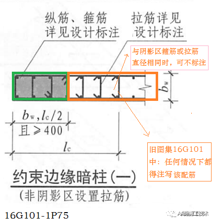

约束边缘构件的配筋需注明该构件非阴影区和阴影区内的拉筋或箍筋的直径,当非阴影区与阴影区内的箍筋或拉筋直径相同时,非阴影区该配筋可不标注”;而16G101-1图集中约束边缘构件不管非阴影区和阴影区配筋是否相同,都得标注,在参考新图集22G101施工时不要引起误解!!

  • czcivilczcivil
    学习了  还真不知道这个区别

  • wodeziyouniao
    wodeziyouniao 板凳
    也是为了减少图中标注的数量而已
