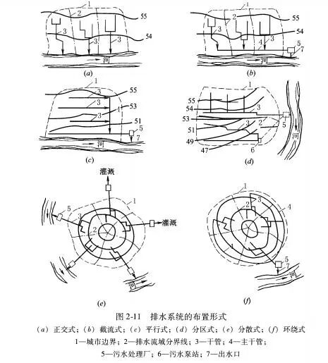

其中干管宜(注意是“宜”,而不是“应”)沿城镇道路铺设,并与道路中心线平行。按照地形因素,其布置形式主要分为正交式、截流式、平行式、分区式、分散式、环绕式6种形式。
在这6种干管(请注意这6种形式是干管布置形式,支管不适用)布置形式中,最常考的是正交式、截流式和平行式这3种,这三种的适用地形都是向受纳水体倾斜,只不过正交式和截流式的地形倾斜坡度<1%,此时可以认为是较小坡度;而平行式的地形坡度>1%(有个别题目中8‰也近似等于1%),此时可以认定为较大坡度。为什么坡度大了就要采用平行式?主要是排水管道内的水流速度不能太大,否则就会严重冲刷管道,造成其使用寿命缩减,所以当地形坡度过大时,就需要采取措施减小流速至合适范围。
