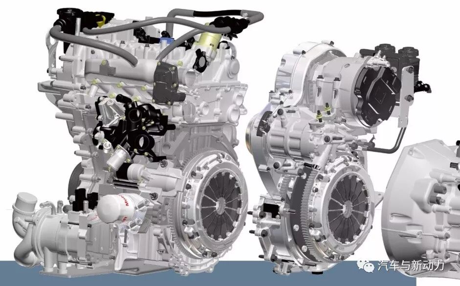

在当前的市场环境中,在机动化持续转变的情况下代用燃料就具有重要意义,其能以具有吸引力的车辆成本显著降低CO2排放。此外,与使用代用燃料运行的车辆相似的服务可使用户接受其使用习惯,而公共设施方面的投资又可保持在极限之内,因为现有的供应网络可用作建立燃料供应的基础。甲烷具有显著的潜力,与汽油相比使用甲烷的内燃机的CO2排放可降低20%以上。因为已存在广泛的天然气供应网络,因而甲烷作为代用燃料具有重要意义。特别是,如果使用持久的初级能源来生产合成用电制取的某种燃料(PtX),那么用电制取的气态燃料(PtG)和用电制取的液态燃料(PtL)燃料的意义就更为显著了,于是诸如氢和合成甲烷等气态燃料就不仅仅是一种过渡解决方案,而且可以成为一种重要的持久能量载体。天然气形态的甲烷可作为能量载体广泛使用,那么要为这种燃料开发一种现代混合动力化的内燃机(图1)并研究其潜力就具备较广泛的实际意义了。
图1  使用甲烷运行的混合动力总成
系统示意图

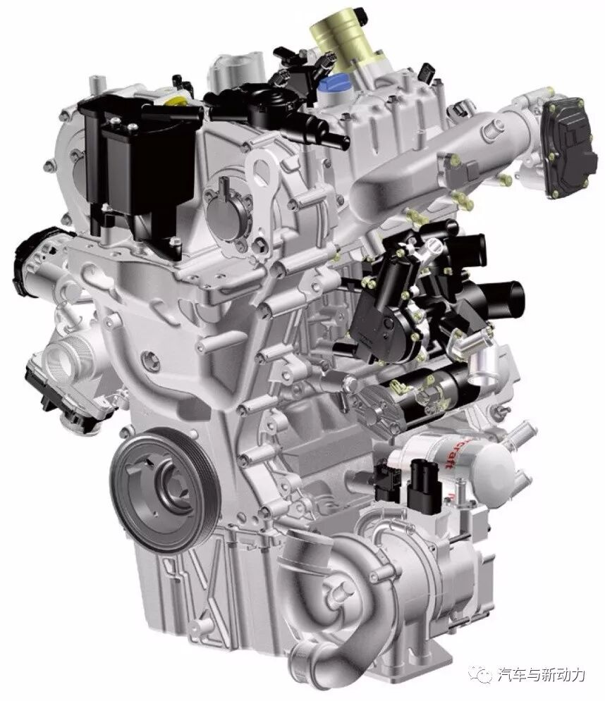

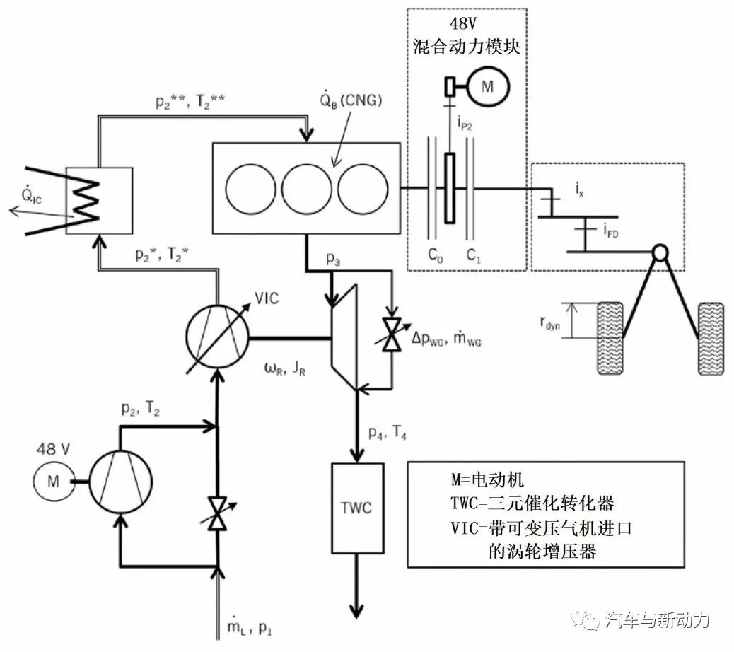

这里所介绍的使用甲烷运行的轻度混合动力总成系统(MPMH)(图2)的基础是在单燃料甲烷发动机基础上优化的1.0 L涡轮增压甲烷直接喷射汽油机(MTDI)(图3)。这种机型源于现有的具有16 MPa以上峰值压力的3缸基础发动机。这种用于MPMH系统的MTDI发动机最重要的特点是气体燃料直接喷射、压缩比ε=13.0和加强的曲柄连杆机构,并且能承受较高的气缸峰值压力。此外,增压系统由一个带有可变压气机进口的涡轮增压器和一个电动增压器组成。
图2  使用甲烷运行的轻度混合动力
总成系统(MPMH)
图3  优化的1.0L涡轮增压甲烷
直接喷射发动机(MTDI)

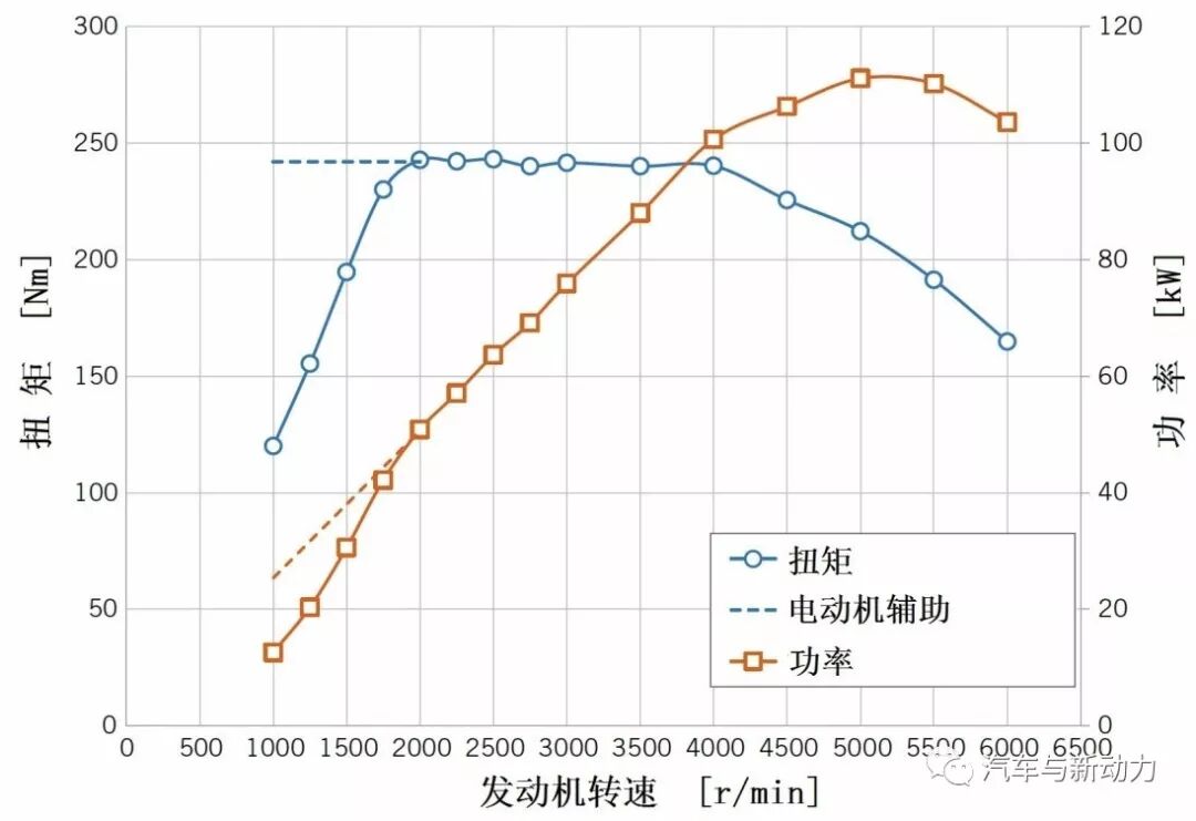

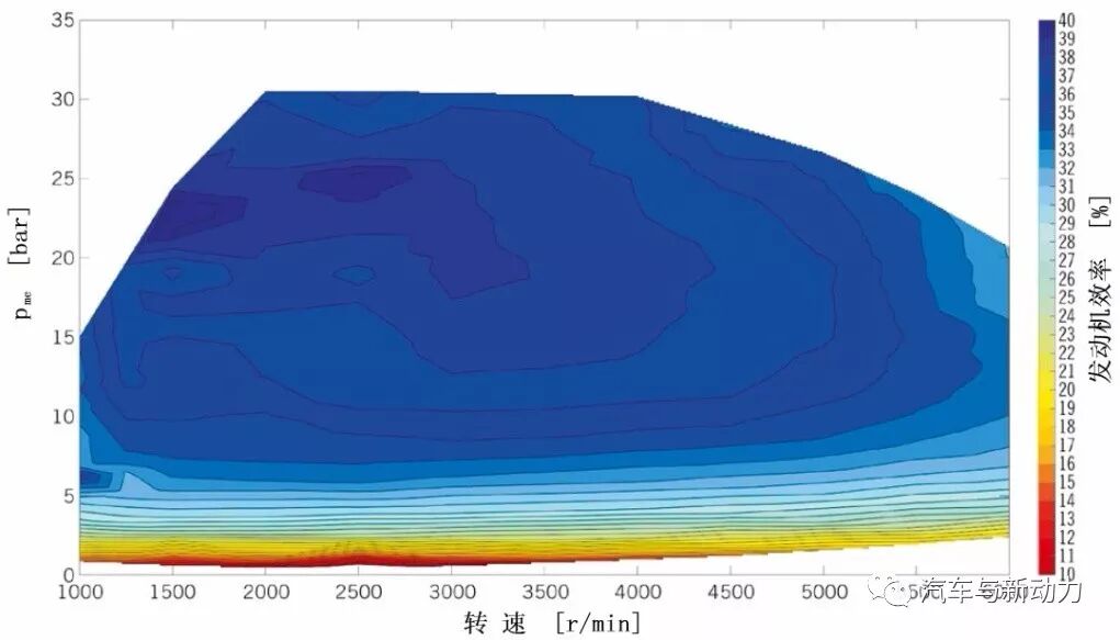

为了使直至高负荷的整个特性曲线场范围内达到最高的效率(图4),除了进排气凸轮轴相位调节器之外无需其他可变系统。MTDI发动机以化学计量比混合气运行是使用三元催化转化器进行废气后处理的前提条件,而颗粒捕集器则不需要了,同时能充分利用甲烷极好的抗爆性潜力,使平均有效压力达到3 MPa。1.0 L-MTDI发动机具有充满前景的全负荷特性曲线(图5),因此其能与现代1.5 L增压汽油机相媲美。
图4  MTDI的效率特性曲线场
图5  MTDI发动机全负荷特性曲线

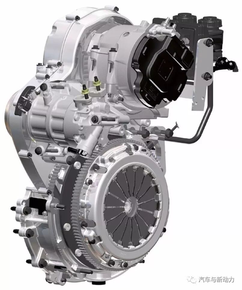

MTDI动力装置以轴向平行的48 V-P2结构型式实现混合动力化(见图1,2)。P2布置型式使其能回收高份额的制动能量,同时在行驶运行中可脱开离合器,使发动机停止工作,使车辆实现自由滚动滑行(起动-停车-滑行)。因P2混合动力模块结构紧凑(图6),动力总成系统在车辆上可进行横向安装。
行驶离合器和分离离合器(译注:分别指图1中的C1和C0离合器)、双质量飞轮、48 V电机和标准空调压缩机都集成在混合动力模块的皮带传动机构中。此外,轻度混合动力车(MHEV)系统还包含有一个容量较小的48 V锂-离子蓄电池,其是为回收峰值功率而设计的,而较大容量的蓄电池则用于支持增大MTDI发动机负荷的运行策略,因MTDI发动机燃油耗特性曲线场较为扁平(见图4),较大容量的蓄电池不会使CO2排放得以显著降低。此外,P2混合动力化使其可具备纯电动行驶的机动性,并可通过在低转速范围内叠加电机扭矩来提高内燃机全负荷的工作能力。
图6  轴向平行结构型式的P2混合动力模块

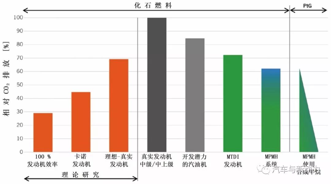

典型的1 750 kg车重的中级或中上级车辆仅约30%的相应燃油耗转变成机械能用于克服行驶阻力。如果假定以典型的燃烧温度和卡诺(Carnot)循环进行概念实验的话,那么至多能以65%的效率产生所必需的驱动功,这相当于降低了约55% 的CO2排放。
图7  各种不同动力总成系统方案的
CO2排放(WLTP)
但是,工程技术上不可避免的损失会使处于最新技术状况(理想-真实发动机)的汽油机的最高效率缩减到约42%。如果发动机能在整个特性曲线场范围内以该效率运行的话,那么与当今车辆相比还能获得高达30%的节油潜力。这种发动机的真实运行(节流、瞬态运行等)进一步降低了平均效率,从而得到了真实发动机在全球统一的轻型车试验程序(WLTP)行驶循环中的相应燃油耗。图7中示出的真实发动机与理想-真实发动机之间约30%的差异就是外源点火后内燃机剩余的开发潜力,由此可花费相应的费用以部分实现这些潜力,因此使用汽油运行的内燃机的CO2排放估计至多还能降低15%。
而本文所介绍的MPMH动力总成系统从所应用的甲烷燃料中较有利的H-C比例和混合动力化中获益匪浅,从汽油改用甲烷后使CO2排放降低了约28%,这个数值已包括了5%的最佳潜力,这是从甲烷的较高抗爆性中得到的,而混合动力化则允许CO2排放进一步降低14%。
因此,总计而言,MPMH动力总成系统在WLTP行驶循环中的CO2排放能降低到低于无混合动力化的用汽油运行的理想-真实汽油机的水平(见图7),它达到了可与汽油机相提并论的效率47%。通过使用由来自可再生能源的初级能源制取的合成甲烷,能进一步减CO2排放。

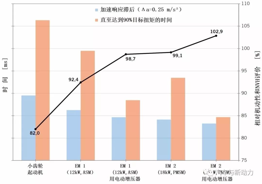

通过改变车速和挂入的挡位以得到不同的发动机目标转速来进行发动机重新起动的模拟,在这种关系中研究两种不同的电机,以采集其对发动机重新起动品质的影响。与12 kW的异步电动机(EM1)相比,18 kW的永磁同步电机(EM2)在1 000 r/min以上转速时会产生对曲轴而言明显较大的扭矩。图8示出了从第三档50 km/h车速滑行行驶开始的模拟发动机重新起动的持续时间,它是因突发的全负荷需求而重新开始起动的。
图8  第3挡50 km/h车速和目标转速
2 250r/min时 发动机重新起动
的持续时间(部分示意)
除了机动性和NVH的总体评价之外,同样还描述了各种不同硬件配置下加速响应滞后以及直至建立起90%目标扭矩的时间。加速响应滞后被定义为从操作加速踏板,发动机开始重新起动,直至车辆纵向加速度达到0.25 m/s2时刻的持续时间。正如已阐明的那样,特别是在较高的目标转速情况下,加速响应滞后是发动机重新起动机动性评价的决定性因素。与加速响应滞后相似的是,目标扭矩的建立被确定为从操作加速踏板直至达到90%所要求的扭矩的持续时间,因此这种衡量指标也是以车辆纵向加速度为基础的,这样就将驾驶员所察觉到的扭矩与所要求的扭矩联系起来了。按照这种和其他衡量机动性和NVH的标准,总体评价可作为单项评价的加权总和来进行计算。在进行总体评价时,驾驶技巧必须可被完全接受。正如所预期那样,与小齿轮起动机起动相比,混合动力模块中的电机能明显改善发动机的重新起动过程。

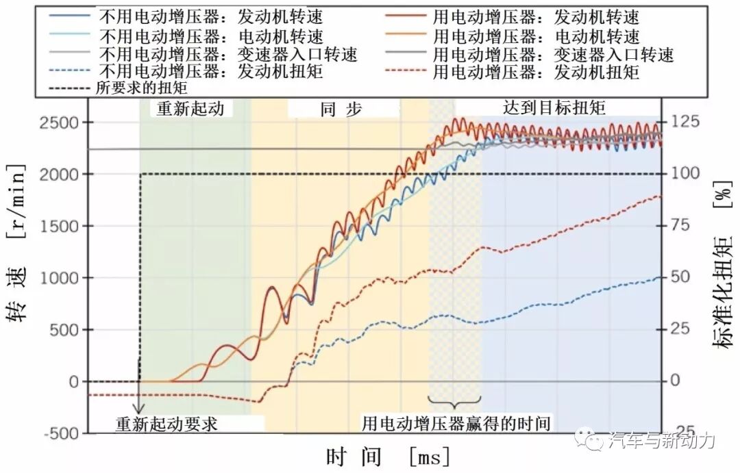

图9示范性地示出了采用或不用电动增压器时电机1(EM 1)提升转速和重新起动阶段的情况。正如所预期的那样,EM 1扭矩较小且不用电动增压器,导致发动机进气压力较低,同时使得转速提升梯度较小(图中蓝色曲线)。电动增压器因提高了发动机进气压力,从一开始发动机就产生了明显更大的扭矩。这种附加扭矩缩短了加速响应滞后时间,并且在转速达到同步后可用于改善车辆的纵向加速度。
图9  发动机重新起动过程(EM 1,用和不用
电动增压器,第三档,50 km/h时)
用功率稍大的电机(EM 2),即使不用电动增压器也能缩短转速同步的时间(见图8)。为了在需求高扭矩(例如全负荷时)情况下辅助发动机建立瞬态扭矩,行驶离合器一结合EM 2就能产生附加的车轮扭矩。使用电动增压器也能达到相似的效果,当然其所需要的电能明显较少。正如所预期的那样,功率稍大的电机(EM 2)与电动增压器组合使用能取得最好的效果。
