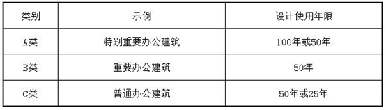

1.0.3 办公建筑设计应依据其使用要求进行分类,并应符合表1.0.3的规定。
表1.0.3 办公建筑分类

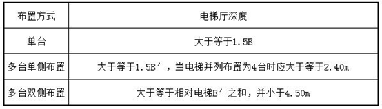

4.1.5 办公建筑的电梯及电梯厅设置应符合下列规定:
1 四层及四层以上或楼面距室外设计地面高度超过12m的办公建筑应设电梯。
2 乘客电梯的数量、额定载重量和额定速度应通过设计和计算确定。
3 乘客电梯位置应有明确的导向标识,并应能便捷到达。
4 消防电梯应按现行国家标准《建筑设计防火规范》GB 50016进行设置,可兼作服务电梯使用。
5 电梯厅的深度应符合表4.1.5的规定。
表4.1.5 电梯厅的深度要求
注:B为轿厢深度,B'为并列布置的电梯中最大轿厢深度。
6  3台及以上的客梯集中布置时,客梯控制系统应具备按程序集中调控和群控的功能。
7 超高层办公建筑的乘客电梯应分层分区停靠。

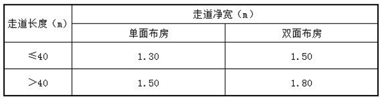

4.1.9 办公建筑的走道应符合下列规定:
1  宽度应满足防火疏散要求,最小净宽应符合表4.1.9的规定。
表4.1.9走道最小净宽
注:高层内筒结构的回廊式走道净宽最小值同单面布房走道。
2  高差不足0.30m时,不应设置台阶,应设坡道,其坡度不应大于1:8。

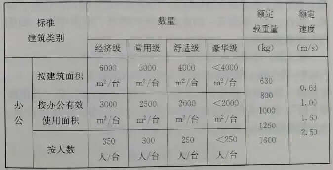

第2款:调查中,发现各地很多办公建筑的电梯数量严重不足,造成上、下班时间拥挤不堪,并影响办公工作效率。根据2009年版《全国民用建筑工程设计技术措施》中对电梯数量的有关规定制定本条文,见表1。
表1电梯数量、主要技术参数表
注:本表的电梯台数不包括消防和服务电梯。
表1中,建筑标准分为四级,但我国经济发展很快,对办公建筑要求也越来越高,以单位建筑面积设一台电梯的做法不够科学和合理,所以本次改为“乘客电梯的数量、额定载重量和额定速度应通过设计和计算确定”,具体来说,应根据建筑规模、使用特点、楼层数、每层面积、人数、电梯主要技术参数等因素综合考虑,确定电梯数量与位置,电梯配置数量应满足上下班高峰时段在30min内运送总人数90%以上的要求。办公建筑无法额定总人数时,可以按建筑面积9m?/人的指标推算。电梯的载重量不宜小于1250kg/台,多层办公建筑电梯速度建议采用1.60m/s以上,大型高层或超高层办公建筑应采用2.5m/s以上的电梯。

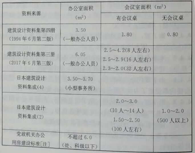

第8款:每人最小使用面积定额及单间办公室净面积要求的说明见本章附件。

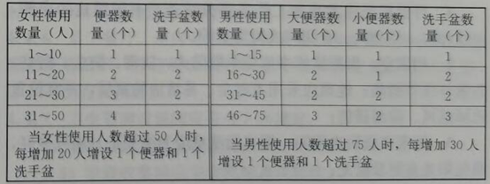

4 男女性别的厕所应分开设置,其卫生洁具数量应按表4.3.5配置。
表4.3.5 卫生设施配置
注:1 当使用总人数不超过5人时,可设置无性别卫生间,内设大、小便器及洗手盆各1个;
2 为办公门厅及大会议室服务的公共厕所应至少各设一个男、女无障碍厕位;
3 每间厕所大便器为3个以上者,其中1个宜设坐式大便器;
4 设有大会议室(厅)的楼层应根据人员规模相应增加卫生洁具数量。

4.3.2 第2款:会议室每人最小使用面积指标的说明见本章附件。

本标准第4.2.3条第6款、第4.2.4条第2款和第4.3.2条第2款提出的每人最小使用面积指标的主要依据如下:
参照有关标准、规范和手册,每人平均使用面积(常用面积定额)指标见表2(单位:㎡/人)。
表2 每人平均使用面积(常用面积定额)指标
注:发改投资[2014]2674号文。
最小使用面积计算:
每人最小使用面积按“基本面积+辅助面积”两部分组成。基本面积为办公(会议)桌椅[a]及相距间隔所占面积;辅助面积为办公桌行距之间的走道面积[c]和辅助家具[d]以及必要的活动空间所需面积的分摊数[e](如其他交通、公用家具和开门位置所占的面积)。
1 办公:
    1)I型办公桌工位
    基本面积:
    [a] 常用I形办公桌:1.60×0.60(长×宽,单位m,下同)=0.96(㎡);
    内部走道宽度(即办公桌与对面橱柜间隔)按1.1m计:1.60×1.10=1.76(㎡)。
    辅助面积:
    [c ] 中间走道宽度按一半计:(0.60+1.10+0.40)×1.50/2=1.575(㎡);
    [d] 常用橱柜:1.60×0.40=0.64(㎡);
    [e] 按0.8㎡计;
    合计:5.735㎡。
    2)L形办公桌工位
    基本面积:
    [a] 常用L形办公桌:1.80×1.80(长×宽,单位m,下同)=3.24(㎡);
    内部走道宽度(即办公桌与对面办公桌)按一半计:1.80×1.10/2=0.99(㎡)。
    辅助面积:
    [c] 中间走道宽度按一半计:1.80×1.50/2=1.35(㎡);
    [e] 按0.80㎡计;
    合计:6.38㎡。
    参照《建筑设计资料集(第三版)》中所列以上两种常用办工位及基本组合尺寸,以两者平均值取整6.0㎡为一般办公人员每人平均使用面积。
2 手工绘图室:
    1)基本面积(标准单元绘图桌面积):1.95×1.95=3.8㎡
    2)辅助面积:
    [c] 中间走道宽度按一半计1.95×1.20/2=1.17(㎡);
    [e] 按1.0㎡计;
    合计:5.97㎡。
3 研究工作室:
    以办公室6.0㎡为基数,另外增加常用橱一只0.5㎡和增加必要活动空间所需面积0.5㎡,合计7.0㎡。
    无会议桌的最小使用面积参照下列专项规范:
    1)《电影院建筑设计规范》JGJ 58-2008规定,乙级以上电影院观众厅每座平均面积不宜小于1.0㎡;
    2)《文化馆建筑设计规范》JGJ/T 41-2014规定,报告厅每座使用面积不应小于1.0m?。
有会议桌的最小使用面积计算比较困难,以《建筑设计资料集》(第三版)“会议室规模与布局”表格中每座指标的下限数取整2.0㎡为指标。
综上各项分析,以最小使用面积计算为基础,结合以常用开间和进深尺寸进行平面分析的数据,适当参考每人平面使用面积指标而得出办公室、手工绘图室、研究工作室和中、小会议室每人使用面积指标为:办公室6.0㎡,手工绘图室6㎡;研究工作室7㎡;中、小会议室内有会议桌为2.0㎡;无会议桌为1.0㎡。

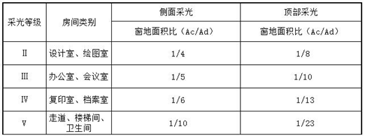

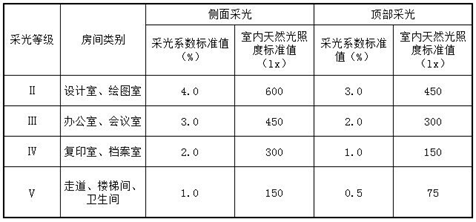

6.2.1 办公室应有自然采光,会议室宜有自然采光。
6.2.2 办公建筑的采光标准值应符合表6.2.2的规定。
表6.2.2 办公建筑的采光标准值
6.2.3 办公建筑的采光标准可采用窗地面积比进行估算,其比值应符合表6.2.3的规定。
表6.2.3 窗地面积比
注:1 窗地面积比计算条件:1)Ⅲ类光气候区,其光气候系数K=1.0,其他光气候区的窗地面积比应乘以相应的光气候系数K;2)普通单层(6mm厚)清洁玻璃垂直铝窗,该窗总透射比τ取0.6,其他条件的窗总透射比为相应的窗结构挡光折减系数τc乘以相应的窗玻璃透射比和污染折减系数;
2 侧窗采光口离地面高度在0.75m以下部分不计入有效采光面积;
3 侧窗采光口上部有宽度超过1m以上的外廊、阳台等外部遮挡物时,其有效采光面积可按采光口面积的70%计算;
4 顶部采光指平天窗采光,锯齿形天窗和矩形天窗可分别按平天窗的1.5倍和2倍窗地面积比进行估算。
6.2.4 办公室应进行合理的日照控制和利用,避免直射阳光引起的眩光。
6.2.5 办公室照明的照度、照度均匀度、眩光限制、光源颜色等技术指标应满足现行国家标准《建筑照明设计标准》GB 50034中的有关要求。
条文说明
6.2.1 本条对办公室的自然采光要求作了适当提高,是基于人们对健康生理、心理环境的需求在不断提高。
6.2.2、6.2.3 采光系数标准按国家标准《建筑采光设计标准》GB 50033-2013执行。采光系数需进行计算,表6.2.3是了方便建筑方案设计时对天然采光进行估算用。
6.2.4 日照控制是指按不同的地域、季节和办公楼的朝向,对直射阳光进行合理遮挡。其主要方式有室外设置遮阳板、窗玻璃采用各种形式的反射、节能玻璃、窗内安装遮阳百叶及将可见光引进建筑物内等。

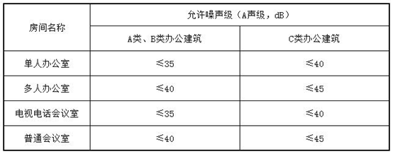

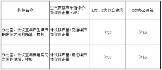

6.3.1 办公室、会议室内的允许噪声级,应符合表6.3.1的规定。
表6.3.1 办公室、会议室内允许噪声级
6.3.2 办公室、会议室隔墙、楼板的空气声隔声性能,应符合表6.3.2的规定。
表6.3.2 办公室、会议室隔墙、楼板空气声隔声标准
6.3.3 噪声控制要求较高的办公建筑,对附着于墙体和楼板的传声源部件应采取防止结构声传播的措施。
条文说明
6.3.1、6.3.2 办公室工作条件的质量很大程度上取决于噪声干扰的影响,所以控制室内噪声是办公室室内环境设计中不容忽视的一个重要课题。我国的现行国家标准《民用建筑隔声设计规范》GB 50118中对办公建筑作出了专门规定,本标准在此基础上对办公建筑的声环境提出了相关规定。
