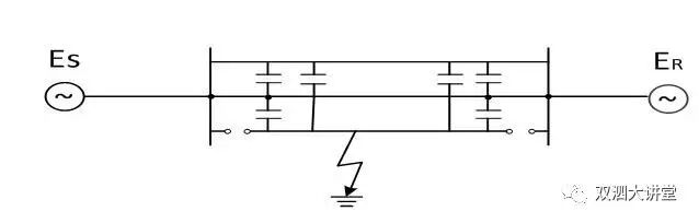

同时,双侧电源线路在使用单相重合闸和综合重合闸方式时,若出现线路单相跳闸的情况时还要考虑潜供电流的影响。
延伸:线路上发生单相接地故障,继电保护通过选相元件只将故障相自线路两侧断开,非故障相仍然继续运行,非故障两相电压通过相间电容与另外两相电流通过相间互感向短路点提供短路电流,使故障点弧光通道中仍有一定数值的电流通过,此电流称为潜供电流。
它的大小与线路的参数有关,线路电压越高,线路越长,负荷电流越大,潜供电流就越大。
由于潜供电流的影响,一般单相重合闸时间要比三相重合的时间长,以便熄弧。
