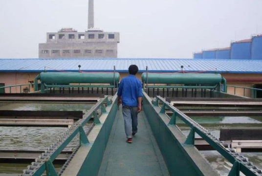

气浮主要用于去除密度与水相近、无法自然沉降又难于自然上浮的悬浮杂质,具有分离效率高、设备简单等优点。气浮效果对出水水质至关重要,要想得到好的气浮效果, 就必须认清气浮过程, 全面分析能够引起出水水质变化的因素。
1、污水流量
污水流量对处理效果的影响是不容忽视的,在溶气气浮机运行时必须保证每间气浮池的配水均匀,流量的变化意味着污染物量的变化,需要及时调整药剂投加量才能取得最好的效果。
当污水流量过大时,气浮池水平流速加快,停留时间缩短,对絮凝体上浮分离不利;流速过大会引起分离区水流紊动过大而造成泡絮结合体破碎。当水量过大时应及时调整出水堰高度以防止污水进入浮渣系统。

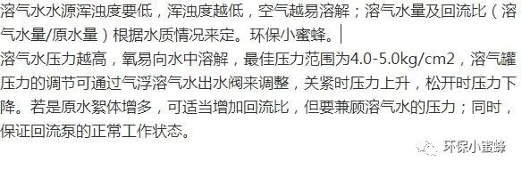

2、溶气水量、回流比及溶气罐压力
