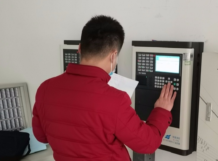

电气火灾监控系统调试
1、电气火灾监控系统调试,应先分别对探测器和监控设备逐个进行单机通电检查,正常后方可进行系统调试。
2、电气火灾监控系统通电后,应按现行国家标准的有关要求对监控设备进行下列功能检查:
1)监控报警功能;
2)控制输出功能;
3)故障报警功能;
4)自检功能;
5)电源功能。
3、检查监控设备的主电源和备用电源,其容量应分别符合现行有关国家标准和使用说明书的要求,在备用电源连续充放电3次后,主电源和备电源应能自动切换。
4、应采用专用的检查仪器(剩余电流发生器和温度发生端)对探测器逐个进行试验。
5、应分别用主电和备用电源供电,检查系统的各项功能。
6、系统在连续运行12h无故障后,按时填写系统调试报告。
