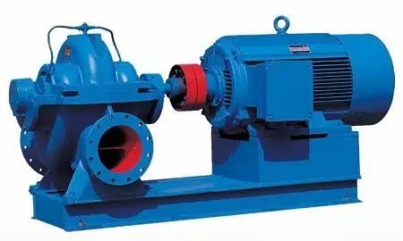

化工设备中泵的启动、运行和停止三个过程对于设备本身和整个化工流程的正常运转来说都是至关重要的。接下来我们梳理一下常见化工泵的启停操作步骤以及运转中需要注意的事项。
化工离心泵起动、运行和停止操作步骤
