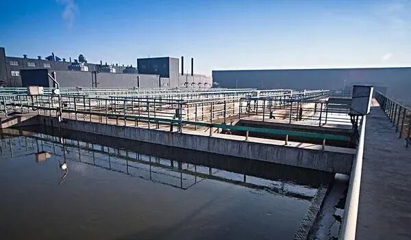

污水运营过程中,遇到的问题无非就是COD、氨氮、磷等指标不达标,污泥膨胀、浮泥、活性微生物死亡等。那么污水出水水质受什么影响呢?
出水水质的影响因素
有机物
影响有机物处理效果的因素有:营养物、pH、油脂、温度。
》碳、氮、磷=100:5:1
》pH=6.5~7.5
》油脂含量高,需要增加曝气,这时会增加运行成本
》活性污泥中微生物的活性、二沉池的分离性能、污泥沉降性能、曝气系统的效率等等都会受到温度的影响
氨氮超标
导致氨氮出水超标的原因主要有污泥负荷与污泥龄、回流比、水力停留时间、BOD5/TKN、硝化速率、溶解氧、温度、pH。
》回流比控制在50~100%
》水力停留时间8h以下
》BOD5/TKN值为2~3左右
》好氧区的溶解氧在2mg/L以上
》温度:15℃~30℃
》混合液pH>7.0
总氮超标
污泥负荷与污泥龄、内外回流比、反硝化速率、缺氧区溶解氧、BOD5/TKN、pH、温度。
》脱氮系统也必须采用低负荷或超低负荷,并采用高污泥龄
》外回流比可控制在50%以下。内回流比一般控制在300~500%之间
》反硝化的pH范围为6.5~8.0
》冬季要保证脱氮效果,就必须增大SRT,提高污泥浓度或增加投运池数
磷超标
生物除磷中通过聚磷菌在厌氧状态下释放磷,在好氧状态下过量地摄取磷。经过排放富磷剩余污泥而除磷。
目前各个地区对磷的排放要求普遍为0.5mg/L,而生物除磷一般只能处理到1mg/L左右,后续深度达标处理一般还要借助除磷剂。
使用除磷剂,出水磷可以做到0.3mg/L以下。
悬浮物超标
出水中的悬浮物指标是否达标,主要取决于生物系统污泥的质量是否良好、二沉池的沉淀效果以及污水处理厂的工艺控制是否恰当。
》沉淀池沉淀效果的主要工艺参数为水力停留时间、水力表面负荷和污泥通量
》建议二沉池的水力停留时间设置在3~4h左右
》建议二沉池的水力表面负荷控制在0.6~1.2m3/m2×h
》建议二沉池固体表面负荷不宜超过150kgMLSS/m2×d
》当活性污泥中MLVSS比例较低时,为了保证硝化效果系统就必须维持较高的泥龄,污泥老化情况较明显,导致出水SS超标
》污泥中毒,解决问题的根本办法就是加强对上游污染源的管理
