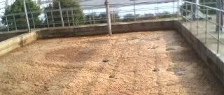

棕黄色泡沫
现象
泡沫产生时数量不多,靠近曝气团四周液面少量产生,沿辐射方向逐渐消散,到四周角落时开始积聚,泡沫颜色呈棕黄色,泡沫色与当时活性污泥颜色相同。
原因
活性污泥处于老化状态,部分活性污泥因为老化而解体,悬浮在活性污泥混合液中,在曝气状态下均匀附着在泡沫中,导致泡沫破裂的时间延长,这为泡沫积聚创造了条件。

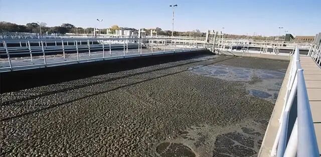

灰黑色泡沫
现象
泡沫数量、产生过程、积聚、易碎性与棕黄色泡沫特性相同,但其颜色中带有黑色的成分,所积聚的产物也呈灰黑色。
原因
活性污泥处于缺氧状态,可使活性污泥出现局部的厌氧反应,原本处于好氧状态的活性污泥就会在这个转变的过程中出现死亡,同样也就会附着在曝气时的气泡上了。
小编有话讲
所以如果看到产生的泡沫呈灰黑色的话,除了确认进水是否含有黑色染料废水外,主要就是要确认生化池是否在局部有曝气不足产生的厌氧情况发生。

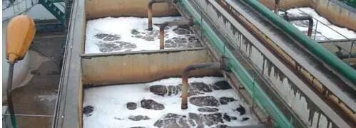

白色泡沫
现象
白色泡沫出现的现象是比较常见的,而且原因也很多,需要从多种情况分析。
原因
负荷过高:粘稠度不易破碎的泡沫,此时的泡沫色泽鲜白,堆积性较好
曝气过度:活性污泥的过度曝气,而且此时的泡沫色泽为陈旧的白色,堆积性差,只会发生局部堆积。
洗涤剂流入:洗涤剂的存在,增加了水体的表面张力,会导致泡沫的形成。
其他原因……
