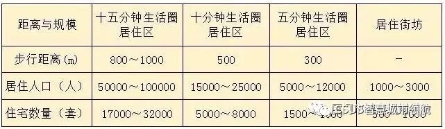

3.0.4 居住区按照居民在合理的步行距离内满足基本生活需求的原则,可分为十五分钟生活圈居住区、十分钟生活圈居住区、五分钟生活圈居住区及居住街坊四级,其分级控制规模应符合表3.0.4的规定。
表3.0.4 居住区分级控制规模
3.0.4 本条是居住区分级控制规模的划分规定。
居住区分级是便于配套设施和配建公共绿地,落实国家有关基本公共服务均等化的发展要求,满足居民的基本物质与文化生活需求。《中共中央国务院关于进一步加强城市规划建设管理工作的若干意见》提出了“健全公共服务设施。坚持共享发展理念,使人民群众在共建共享中有更多获得感。合理确定公共服务设施建设标准,加强社区服务场所建设,形成以社区级设施为基础,市、区级设施衔接配套的公共服务设施网络体系。配套建设中小学、幼儿园、超市、菜市场,以及社区养老、医疗卫生、文化服务等设施,大力推进无障碍设施建设,打造方便快捷生活圈”。本标准的修订以居民能够在步行范围内满足基本生活需求为基本划分原则,对居住区分级控制规模进行了调整。主要考虑的因素是:
1)居住区分级以人的基本生活需求和步行可达为基础,充分体现以人为本的发展理念。居住街坊是居住区构成的基本单元;结合居民的出行规律,在步行5min、10min、15min可分别满足其日常生活的基本需求,因此形成了居住街坊及三个等级的生活圈居住区;根据步行出行规律,三个生活圈居住区可分别对应在300m、500m、1000m的空间范围内,该空间范围同时也是主要配套设施的服务半径。据此,本标准将居住区划分为居住街坊、五分钟生活圈居住区、十分钟生活圈居住区及十五分钟生活圈居住区四个层级,综合考虑土地开发强度的差异,四个层级对应的居住人口规模分别为1000人~3000人、5000人~12000人、15000人~25000人、50000人~100000人。
2)居住区分级兼顾配套设施的合理服务半径及运行规模,以利于充分发挥其社会效益和经济效益。不同的开发建设强度,对应的居住人口规模会相差数倍。设施规模太小,可能造成配套设施运行不经济;规模过大,又会造成配套设施不堪重负甚至产生安全隐患。因此,配套设施要达到较好的服务效果,应具备两个基本条件:①在适宜的服务半径内即步行可达,以保障提供优质服务;②具有一定规模的居住人口即服务人口,以利于设置合理规模的设施,保障其运行效率。以居住区教育设施为例,《规范》对中、小学和幼儿园服务半径的控制要求分别是不宜超过1000m、500m和300m(此规划设计控制指标已沿用多年且受到居民的普遍认可),分别与十五分钟、十分钟、五分钟生活圈居住区相对应,其建设规模需根据生活圈居住区的居住人口规模进行配建。因此,居住人口规模与设施服务半径是双控指标,既要保证设施在合理的步行服务范围内,又要保证配套设施与居住人口规模相对应。
3)居住区分级宜对接城市管理体制,便于对接基层社会管理。实际运用中,居住区分级可兼顾城市各级管理服务机构的管辖范围进行划分,城市社区也可结合居住区规划分级划分的服务范围设置社区服务中心(站),这样既便于居民生活的组织和管理,又有利于各类设施的配套建设及提供管理和服务。如居委会的管辖范围,可对应2个居住街坊或1个五分钟生活圈居住区;街道办事处的管辖范围,可对应1个或2个十五分钟生活圈居住区;城市社区可根据其服务人口规模对应居住人口规模相同的生活圈居住区,配置各项配套设施。
4)居住街坊是组成各级生活圈居住区的基本单元;通常3个~4个居住街坊可组成1个五分钟生活圈居住区,可对接社区服务;3个~4个五分钟生活圈居住区可组成1个十分钟生活圈居住区;3个~4个十分钟生活圈居住区可组成1个十五分钟生活圈居住区;1个~2个十五分钟生活圈居住区,可对接1个街道办事处。城市社区可根据社区的实际居住人口规模对应本标准的居住区分级,实施管理与服务。
