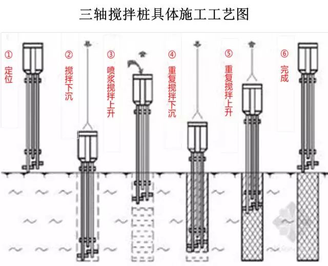

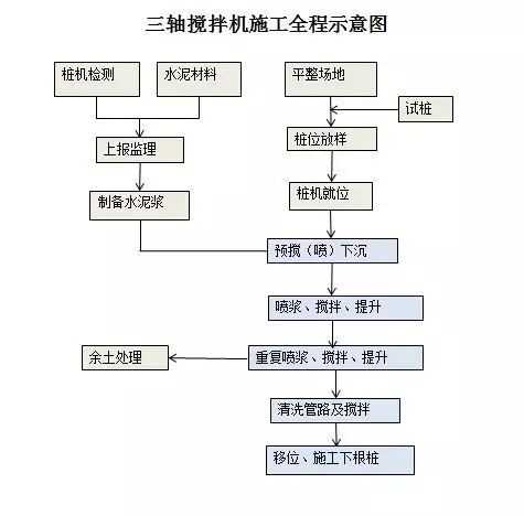

工艺流程
1、工艺流程
施工流程图1
施工流程图2

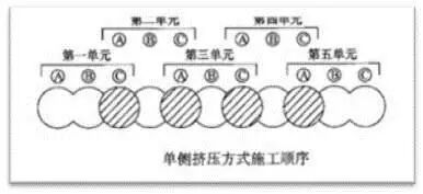

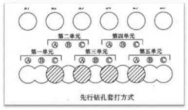

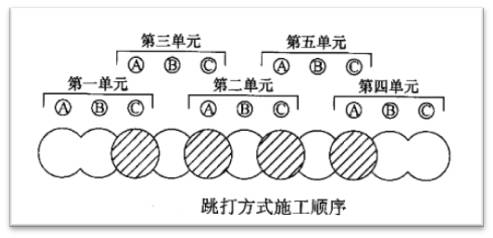

2、施工顺序
三轴水泥土搅拌桩采用套接一孔施工,施工顺序分为以下三种
跳打方式
单侧挤压方式
先行钻孔跳打方式

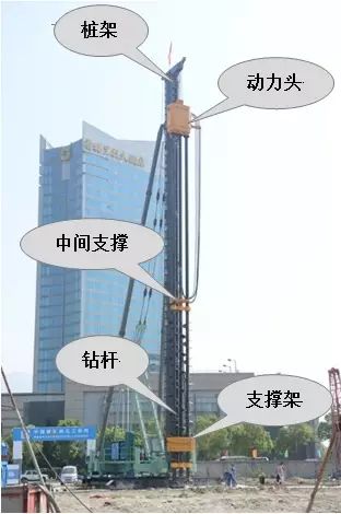

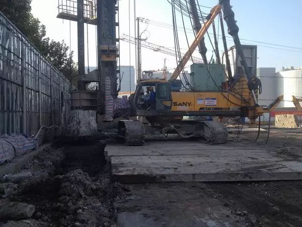

成桩设备
三轴搅拌桩施工设备由三轴搅拌桩机和配套设备组成
1、三轴搅拌桩机:由钻孔机和打桩架两部分构成
a、钻孔机包括动力头、钻杆、桩架、支撑架四部分
动力头:提升导向机构,内含电机(可选用不同功率)
钻杆:有螺旋式和螺旋叶片式两种
支撑架:主要保证桩体垂直度
钻孔机
b、打桩架:有履带式和液压步履式两种
履带式打桩架
步履式打桩架
2、配套设备:主要有制浆站、空压机、泵送机。
