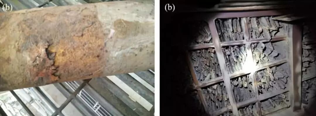

氧腐蚀
受热面的氧腐蚀可以分为两种,在机组运行或者停用时,均能够发生氧腐蚀。两种腐蚀形式均是金属在含氧的腐蚀介质下的一种电化学腐蚀现象,但是腐蚀产物不同。该腐蚀经常发生于省煤器进口或者给水系统,导致金属强度严重下降。

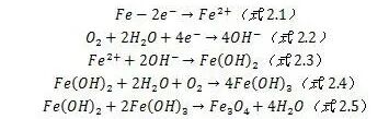

运行氧腐蚀的过程如下:
停用氧腐蚀的过程如下:

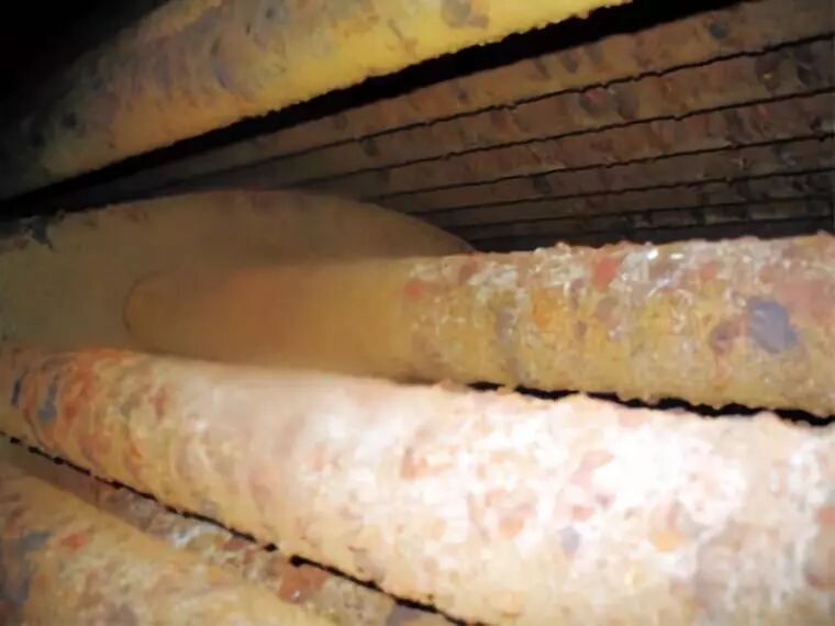

亚硝酸盐腐蚀
亚硝酸盐腐蚀是水冷壁炉水中的亚硝酸盐,在温度超过320℃时便开始分解产生十分活跃的新生态氧,易与水冷壁内表面发生反应,生成高价氧化铁,使水冷壁、省煤器在壁温达到该温度附近的部位产生腐蚀的现象。亚硝酸盐腐蚀实际上是氧和铁发生反应,因此亚硝酸盐腐蚀的特征与氧腐蚀类似。但其产物一般是高价氧化铁,其颜色呈红褐色。

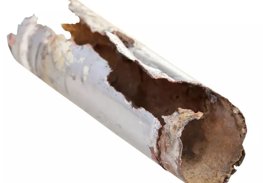

酸性腐蚀
金属材料与酸接触,发生腐蚀析出氢气,也是析氢腐蚀。水中含有盐酸,或者游离的二氧化碳溶解导致水中pH低于7,都有可能产生析氢腐蚀。析氢腐蚀是一种电化学腐蚀,常发生于给水系统和凝结水系统,在省煤器中也有可能出现该类腐蚀,其反应如下:

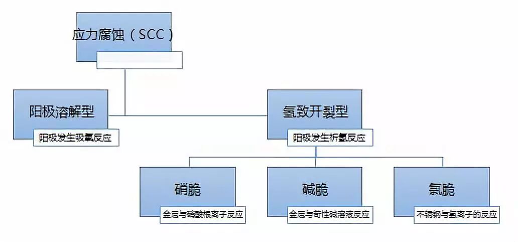

应力腐蚀
金属部件在特定的应力条件下,与各种腐蚀共同作用,导致部件在低于其强度极限的条件下脆性断裂的现象,称为应力腐蚀(SCC)。由于腐蚀形式的不同,应力腐蚀又可分为阳极溶解型应力腐蚀和氢致开裂型应力腐蚀,前者是部件在应力条件下产生氧腐蚀导致的应力腐蚀,后者是部件在特定应力条件下产生析氢反应所导致的应力腐蚀。氢致开裂型应力腐蚀又可细分为硝脆、碱脆、氯脆等。应力腐蚀在各个部位都有可能发生,特别是焊缝处或异径突变处。具体分类参照下图:
5

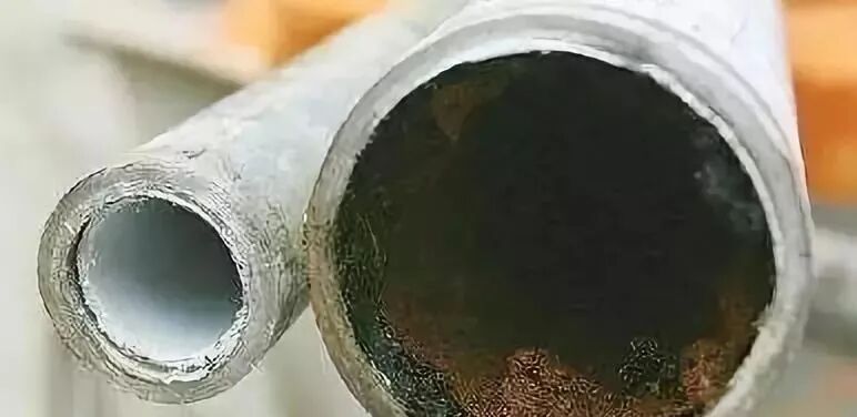

高温腐蚀
在高温下,金属材料与环境中的氧、硫、氯、钾、钠等元素发生化学或电化学反应产生的腐蚀称为高温腐蚀,高温腐蚀常发生在壁温较高的烟气侧水冷壁、屏式过热器、高温过热器、高温再热器等部位。高温腐蚀分为3种类型:硫酸盐型、硫化物型和氯化物型,而实际上腐蚀通常为三种类型的复合作用所导致。
