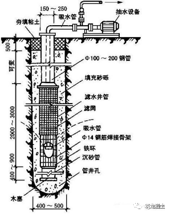

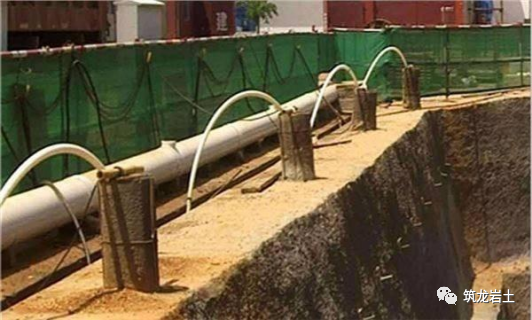

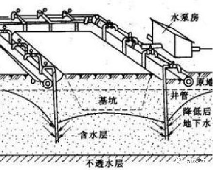

2、降水井点的布置:
对于没有止水帷幕的基坑,井点可以 均匀布置在基坑周围 ,对于较大面积的基坑,有时为了确保降水效果,需要在 基坑中设置一些降水井点 ;对于设置止水帷幕的基坑,通常在坑内布置疏干井。井点位置与基坑周边的最小距离一般不小于2米,以保证基坑边坡的稳定性。降水井布置时应注意避开主体结构柱或其他构件,局部深坑可采用隔水封底或加长降水井深度的措施进行处理。

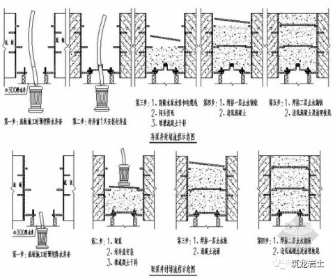

4、停止降水的条件:
并不是说基坑底部结构成型就可以停止降水,通常应考虑结构物是否可被淹没或可防淹没,同时还要计算结构物底板强度和结构物整体重量 能够承受和对抗地下水上升所产生的浮力 。后浇带处的降水井的封井时间也应当晚于其他降水井。
5、不均匀沉降的预防:
基坑周围建筑物的不均匀沉降主要是由于地下水位降低,建筑物下面地基基础脱水后承载能力降低,在重力作用下被压缩、固结。为防止此类不均匀沉降必须 控制地下水位过度、快速降低 。通常采取减慢降水速度、打截渗帷幕、打井 回灌地下水 等措施。其中回灌地下水的方案比较简单有效,只需在建筑物与降水井之间靠近建筑物的地方打井并回灌地下水,便可很大程度地防止建筑物沉降。
6、井点施工的质量:
在井点施工的过程中要严格控制其质量,特别是在放置滤管和填充砂石的过程中,要 防止井壁塌土堵塞滤管形成“死井” 。同时,正确填充的砂石可对地下水进行过滤, 防止排水的过程中地下泥砂被大量抽出 ,既损害水泵又容易堵塞管道。而且,地下泥砂大量流失可能导致地面产生过多的沉降甚至于开裂、坍塌。

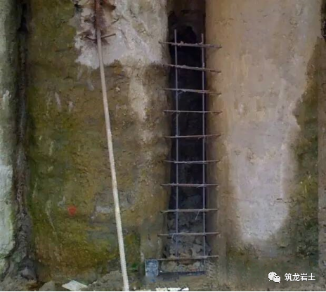

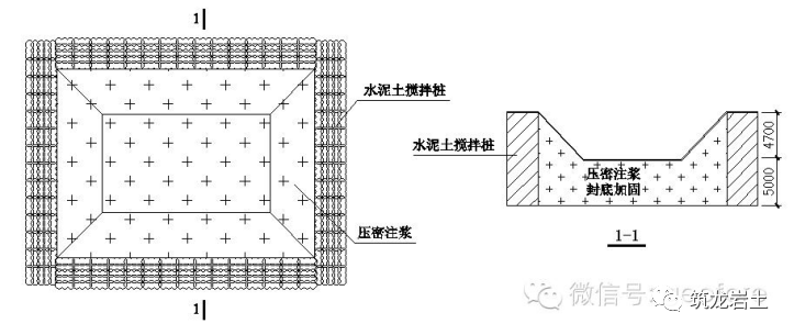

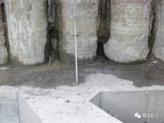

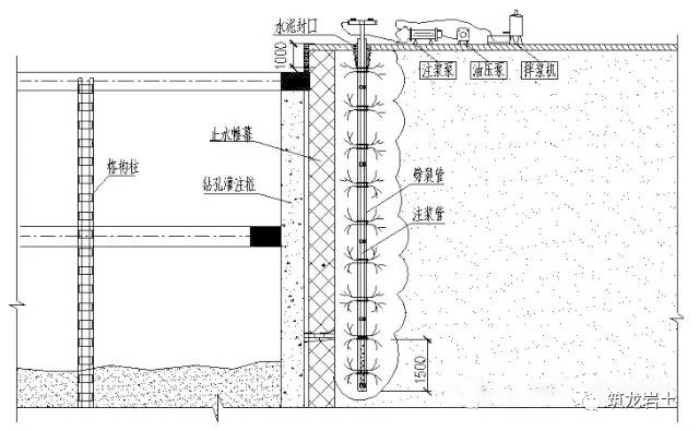

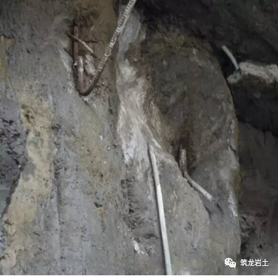

7、止水帷幕漏水处理
桩间渗水
表现形式: 围护桩间出现轻微湿迹,或出现轻微渗水现象,但水量较小,水压不大且渗水清澈不附带泥沙。
成因: 此种渗漏产生原因为围护桩施工时,由于土层变化大、施工操作不当等原因造成局部围护桩桩间距离过大,造成部分潜水含水层渗漏或止水帷幕与围护桩之间的桩间积水渗漏,造成桩间土体脱落,形成较大的孔洞,围护桩与止水帷幕之间距离较近,孔洞较大时(≥400mm)围护桩将无法对止水帷幕进行有效支撑,由于止水帷幕为水泥土搅拌桩,有变形就会出现断裂、漏水,对基坑安全带来安全隐患。

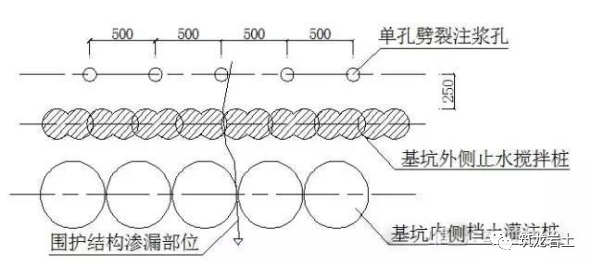

止水帷幕渗漏
表现形式: 围护桩间发生接缝渗水,水量较大,并夹杂泥沙,且渗水带有明显的承压性。
成因: 此种渗漏产生的原因为止水帷幕在施工过程中形成冷缝,但未对其采取相应的加固措施;或止水帷幕施工过程中遇到障碍使孔位发生了偏移导致桩位间没有形成很好的连接。至使土中弱承压水穿透止水帷幕,沿围护桩之间接缝渗出。由于粉土,韧性低,干强度低,土体遇水后土的结构迅速破坏。一旦发生漏水,土便会伴随着水一起流出,不但严重影响了施工进度,而且此类渗漏导致基坑外围土体大量流失,如漏点不能及时封堵,会造成将基坑周围土体沉降,对周边建筑物的稳定性造成严重影响。

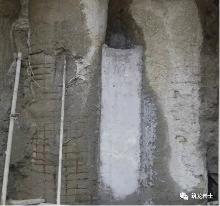

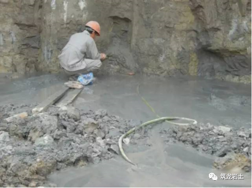

土方开挖前可通过降水记录对止水帷幕渗漏位置进行预判,基坑内部经过降水施工后,某些区域内的水位回升速度远远快于其他部位,此部分区域为止水帷幕渗漏高发区域,开挖前许做好漏点封堵准备。

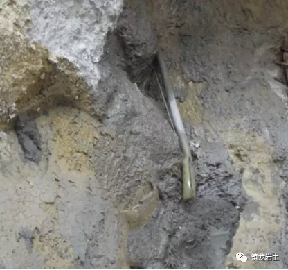

支模封堵法
内堵法 (当止水帷幕渗漏但漏水量不大且夹带少量泥沙时使用)
漏点处理→拌制水泥→塞入填充物→插入导管→封住漏水口→养护→扎管止水
外堵法 (当止水帷幕漏水量较大且夹带量泥沙时使用)
漏点处理→塞入填充物→漏点处回填土→钻进成孔→安放注浆管→双液注浆
