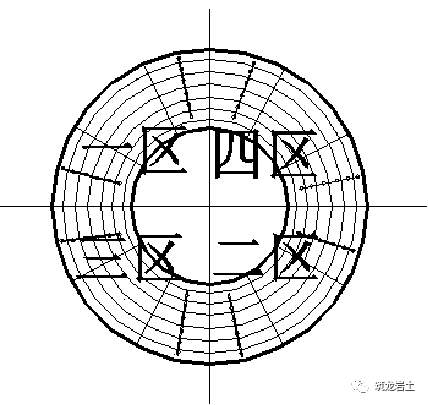

2施工分析
本工程地质条件处于破碎性中风化板岩,同时人工挖孔桩设计的承载力比较大,导致桩径较大、扩大头尺寸较大。扩大头如果直接施工存在较大的安全隐患,特别是2.5m桩径的扩大头施工,由于土体扰动较大,所以孔底塌孔可能性较高。经过论证决定采用钢模板支撑应急措施,并采用分段开挖方法进行施工。
3施工流程
竖向1.0m桩径开挖 → 扩大头划分为四个区域 → 一区开挖,侧壁斜撑 → 二区开挖,侧壁斜撑 → 一区二区进行立杆支撑,斜撑拆除 → 三区开挖,斜撑支护 → 四区开挖,斜撑支护 → 施工完成
流程详解(桩径2.5m为例):

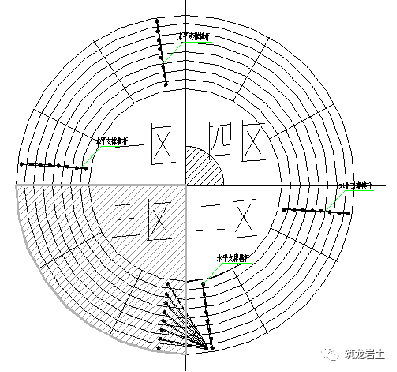

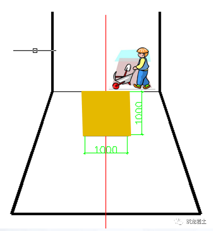

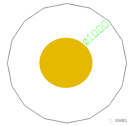

1、桩径2.5m的桩基中心先开挖1m桩径深度1m

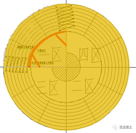

2、整个扩大头分为四个区域,开挖顺序为一区、二区、三区、四区。

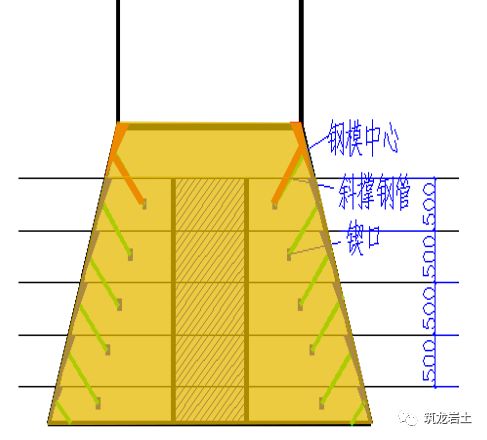

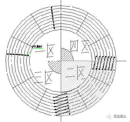

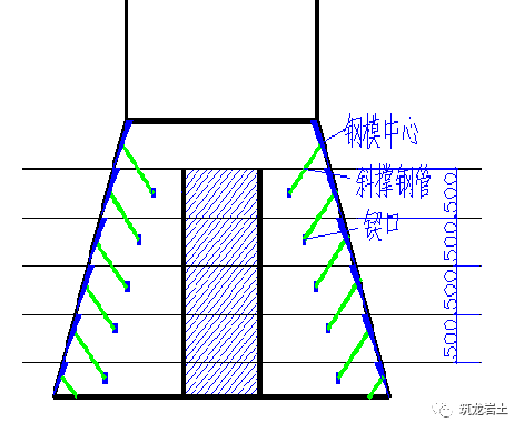

3、一区、二区开挖:每挖深0.5m,侧壁做支撑。支撑采用3mm厚钢模,用钢管斜撑住钢模,钢管斜撑在相交接的三区四区墙体的锲口上,每层两根。
一区斜撑示意图
斜撑立面图

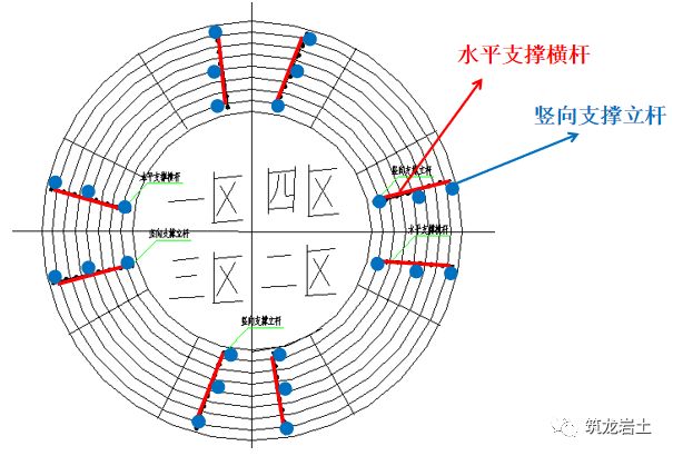

二区斜撑示意图
斜撑立面图

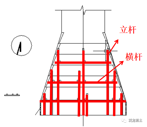

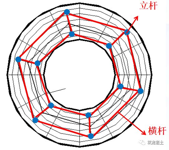

4、一区二区扩大头开挖完成后,进行立杆支撑,当立杆支撑稳固后,拆掉原有斜撑
立杆支撑示意图

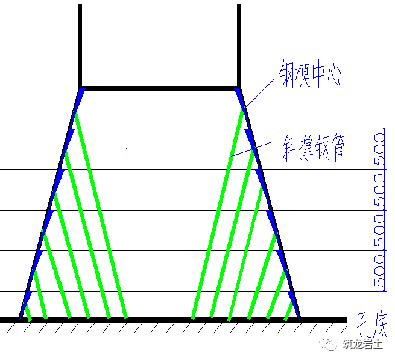

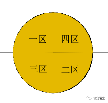

5、一区二区开挖完成后,三区、四区在开挖1m高度后,也采用钢模板加斜撑的形式,斜撑支撑点为开挖好的孔底
三区示意图
