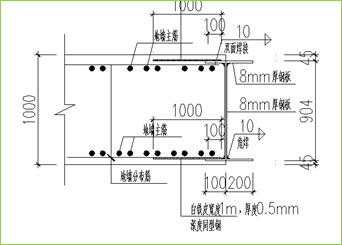

图3  锁口管柔性接头
图4  工字钢接头

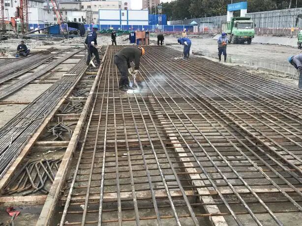

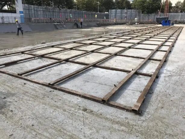

(1)、钢筋笼制作场地
根据地下连续墙施工的需要和场地限制,在基坑内搭设九个钢筋平台,钢筋笼平台尺寸68m*16m的钢筋笼平台。钢筋笼加工场地经统一划分成3个不同的区域,分别为原材料堆放台、半成品堆放区、钢筋笼制作平台。钢筋笼要根据施工整体布置提前加工并临时存放在钢筋笼制作平台上以备成槽完成后及时下放钢筋笼。钢筋平台浇筑10cm的C25混凝土。
图5钢筋笼制作场地
图6钢筋笼加工

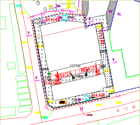

(4)、吊车行走区域
吊车运送、起吊钢筋笼均在施工重型道路上,故吊车行走区域即施工重型道路,具体位置见下图。

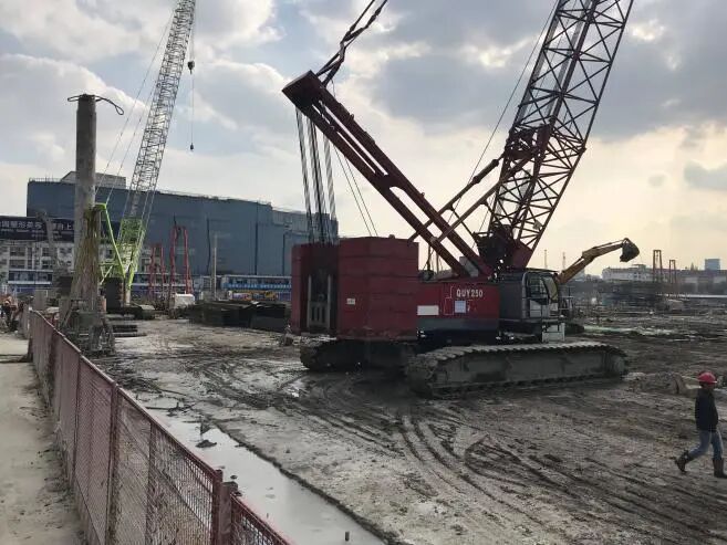

地下墙钢筋笼吊装机械:本工程投入的钢筋笼吊装用设备有1台250T履带吊车和1台80T履带吊车。
图8 SG40成槽机
图9 250T/80T 履带吊

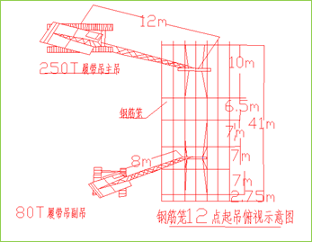

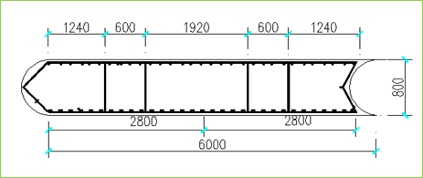

本工程800mm地下连续墙钢筋笼长度为32.25~41.2m,纵向钢筋直径为25mm和28mm,间距300,接头为圆形锁口管柔性接头,代号9b-9b钢筋笼最重,单元槽段宽度6m,钢筋笼长40.65m,纵向钢筋直径28mm,重量为32T;1000mm地下连续墙钢筋笼长度为39.15~40.75m,纵向钢筋直径为25mm,间距300,接头为工字钢接头,R3-R3剖面的钢筋笼最重,单元槽段宽度6m,钢筋笼长40.75m,纵向钢筋直径25mm,钢筋重量为26.95T,工字钢重量为7.85T;整个基坑钢筋笼最大重量34.8T,吊具按照5.2计算,钢筋笼最长41m。

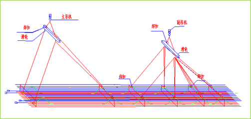

根据钢筋笼重量,采用双机抬吊法起吊。起吊钢筋笼时吊车停靠位置如下图:
图10 双机抬吊法示意图

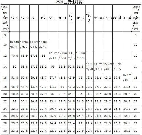

钢筋笼吊装时行走中主吊最大受力为40吨/0.7=57吨(最重钢筋笼重34.8T,主吊、副吊钢丝绳、索具5.2T,吊车带载行走安全系数取0.70)。
选定主吊为250T履带吊(主臂57.9m,旋转半径12m),从下表可知符合要求。

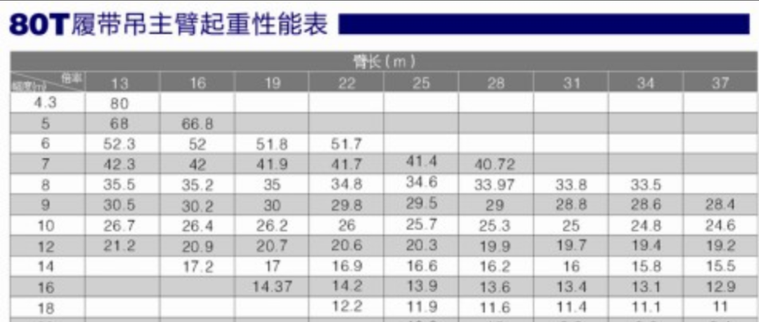

(2)副吊的确定
副吊最大受力出现在上部钢筋笼起吊到60度角时,最大受力为上部钢筋笼重量及索具重量的60%,故Q附=(Q上+ Q索)*60%=(34.8+5.2)*60%=24T。根据下表中80T履带吊车性能表确定80T吊车满足起吊(主臂31m,旋转半径8m)。

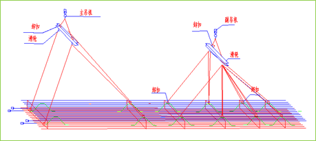

(3)钢丝绳的确定
1)主吊钢丝绳
吊装钢筋笼的主吊钢丝绳拟使用直径52mm的6×37钢丝绳,单根长14m,两边各一道,共2根,公称抗拉强度为1670MPa的不旋转钢丝绳,通过验算,符合要求。
2)副吊钢丝绳
由于副吊吊索在整个吊装过程中(共2根)所承受的最大重量约为钢筋笼总重的60%(共24T),故副吊每根钢丝绳最大承重约为钢筋笼总重的30%,吊装钢筋笼的钢丝绳拟使用直径36mm的6×37钢丝绳,单根长74m,两边各一道,共2根,公称抗拉强度为1670MPa的不旋转钢丝绳,通过验算,符合要求。
(4)卸扣的确定
卸扣的选择按主副吊钢丝绳最大受力来确定。
1)主吊卸扣选择
扁担上部卸扣最大受力在钢筋笼竖直状态,两个卸扣承受40吨钢筋笼(含工索具)的重量。
此时扁担上部卸扣所受荷载P=40T/2sin45o =28.17T,选用高强卸扣35T:2只。
扁担下部卸扣所受荷载P=40T/2 sin45 o=20.7T,选用高强卸扣25T:2只。
主吊吊点共4个卸扣承受40吨钢筋笼(含工索具)的重量,每个卸扣承受荷载P=40T/4=10T,采用20T卸扣:4只。
2)副吊卸扣选择
最大受力在上部钢筋笼起吊至60o时,副吊承受钢筋笼(含工索具)的重量的60%,Q=40*60%=24T。
此时铁扁担上部卸扣所受荷载P=Q/2sin45o =16.9T,选用高强卸扣25T:2只。
铁扁担下部卸扣所受荷载P=Q/2 =12T,选用高强卸扣20T:2只。
副吊吊点共8个卸扣承受荷载Q,每个卸扣承受荷载P=Q/8=3T,采用16T卸扣:8只。

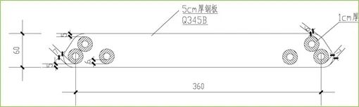

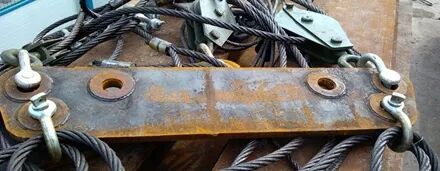

(6)扁担强度验算
现场所使用的扁担采用Q345钢板加强肋板制成,长钢扁担两卡环孔壁中心距3.6m,宽0.5m,厚0.05m。当吊起最大钢筋笼时,扁担所受到的力最大,因此按最大钢筋笼重进行验算。通过验算,符合要求。
 图12 扁担示意图
图13 扁担实物图

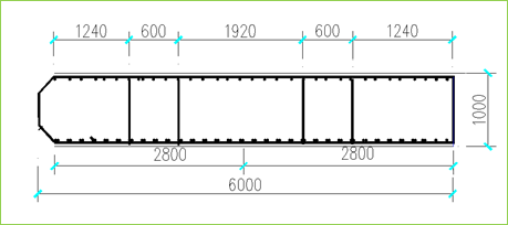

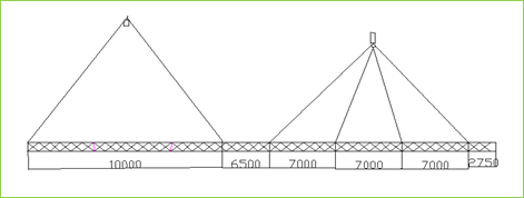

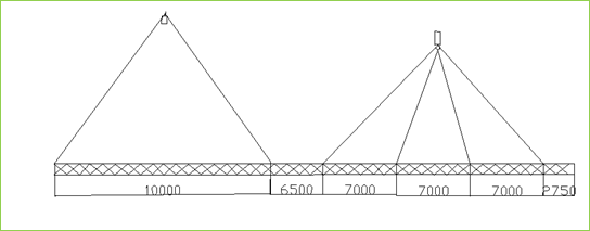

(8)吊点位置的选择
如果吊点的位置计算不准确,钢筋笼会产生较大的挠曲变形,使焊缝开裂,整体结构散架,无法起吊。因此吊点位置的确定是吊装过程的一个关键步骤,本工程采用12点吊法施工,下面分横向吊点和纵向吊点进行阐述。
1)平幅
a、横向吊点计算
根据弯矩平衡定律,正负弯矩相等时所受弯矩变形最小的原理,计算如下:
 图14 横向弯矩计算简图
+M=-M
其中:+M=(1/2)qL12;-M=(1/8) qL22-(1/2)qL12
q为均布荷载,M为弯矩。
故:L2=2L1, 2 L1+ L2=L(L为钢筋笼宽),可得L1=0.207L,L2=0.586L,故可知横向吊点按左右0.207L位置为宜。笼宽6m的槽段,吊点左右悬臂均为1.24m。根据地墙钢筋笼分幅宽度,宽度≥5m的设置5榀纵向桁架,宽度<5m的设置4榀纵向桁架。

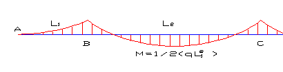

b、纵向吊点计算
M=1/8(qL22)-1/2(q12)
图15 纵向弯矩计算简图
+M=-M
q为均布荷载,M为弯矩。
故:L2=2L1,2L1+5L2=H(H为钢筋笼高)
计算得:L1=0.062H,L2=0.175H
以钢筋笼高41m为计算,可知L1=2.54m,L2=7.175m因此,选择B、C、D、E、F、G6点时钢筋笼起吊时弯矩最小,但实际吊装过程中B、C中心是主吊位置,AB距离影响吊装钢筋笼。根据技术数据和实际吊装经验,在主吊段,A点可向B点移动,即令A、B重合,BC=L1+ L2=9.715m,再结合实际施工便利, BC段长10m,在副吊段DG= DE=EF=FG=L2=7.175m,,其他各点位置也做适度的调整。如下图:
图16吊点布置图一
图17吊点布置图二
图18“一”字型钢筋笼起吊示意图
图19 “T”字型钢筋笼起吊示意图

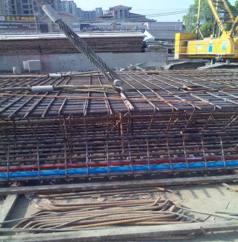

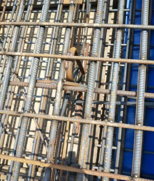

为保证钢筋笼安全起吊,钢筋笼施工时需对吊点进行加强。对设置在钢筋笼的吊点均需设置“几”字形加强筋,加强筋采用φ32钢筋;钢筋笼主吊吊点及所有搁置点采用“Π”形圆钢进行加强,采用φ32钢筋,烧焊在主吊点下方50cm左右的钢笼两侧,用于其下穿过钢扁担后临时搁住钢筋笼。圆钢吊点和桁架上、下排主筋焊接牢固。均采用HPB235级钢筋。
图20 吊钩示意图
图21 圆钢吊点示意图
主吊吊点所承受的最大拉力是钢筋笼起吊后拎直时4个吊点受力时,吊点钢筋所受最大拉力为40T÷4=10T。直径32圆钢受力最薄弱区为单根受力,钢筋抗拉强度计算:
fv16mm×16mm×3.14×210N/mm2÷9.8N/Kg÷1000Kg/T=17.2T;
F=10T< fv=17.2T,由于吊点钢筋和主筋及桁架焊接在一起,共同受力,所以满足起吊要求。

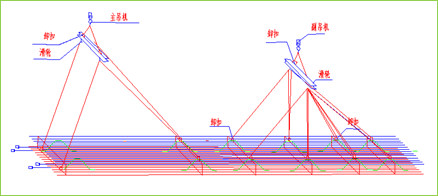

3.2.5双机抬吊验算
本工程采用双机抬吊法,主吊250T履带吊车,副吊80T履带吊车。
图23钢筋笼起吊示意图
(1)250T验算
吊车受力最大出现在钢筋笼吊起时,250T履带吊承受整个钢筋笼及主吊索具的重量Q1=34.8T+5.2T=40T<68.9T*0.7=48.23T,式中68.9T为起吊半径12m时250T的最大起吊重量,0.7为带载行走时主吊的安全系数。符合要求。
(2)副吊验算
80T履带吊承受整个钢筋笼及吊索具重量的60%,Q1=34.8T+5.2T=40T*0.6<33.8T*0.8=27.04T,式中33.8T为起吊半径8m时80T的最大起吊重量,0.8为双机抬吊时单机的安全系数。符合要求。
(3)双机抬吊按下式验算
(Q主+Q副)×K≥Q1+Q2
(68.9t+33.8t)×0.75=77.02t>(Q1+Q2)=40t
K——同步系数取0.75(双机抬吊经验折减系数);
Q主——250t吊机单机起重量;
Q副——80t吊机单机起重量。

本工程采用一台250吨履带吊吊车和一台80T履带吊车双机抬吊整幅钢筋笼。

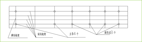

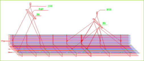

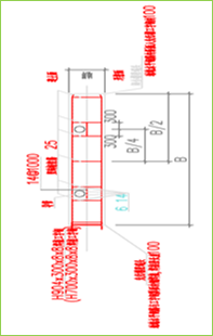

4.1.2.钢筋笼吊点布置
两台吊车吊装的钢筋笼长度是41m,采用12点吊,其中主吊4点,副吊8点。

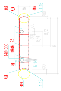

4.1.3.施工用筋布置

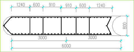

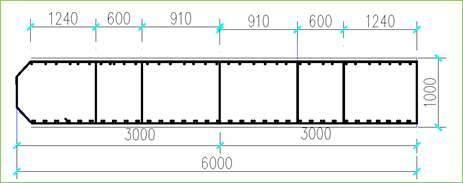

   (1)为了防止钢筋笼在起吊、拼装过程中产生不可复原的变形,各种形状钢筋笼均设置纵、横向桁架。依据纵向吊点位置,横向桁架采用直径25“W”型布置,吊点处各布置一道,主吊点中间再布置两道,共八道。
图24 横向桁架位置图
每幅钢筋笼幅宽大于等于5m时,桁架设置五榀,小于5m设置四榀桁架,桁架由直径25的“Z”形钢筋构成。如下图纵向桁架位置布置图:
图25纵向桁架位置图一
图26纵向桁架位置图二
图27纵向桁架位置图三
图28纵向桁架位置图四

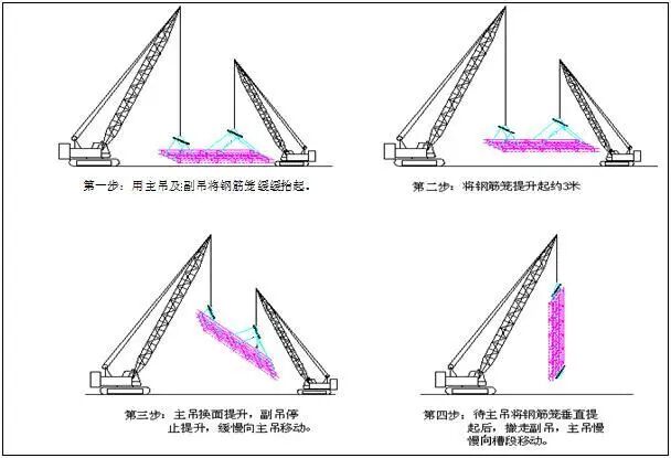

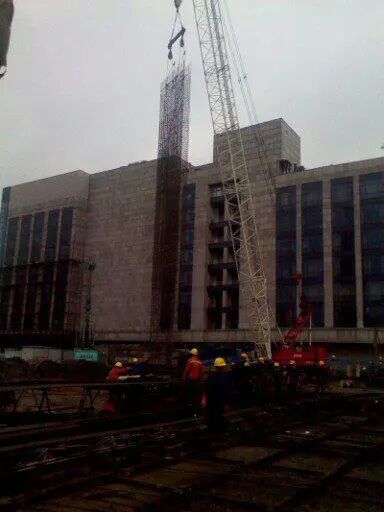

4.1.5.钢筋笼起吊方法

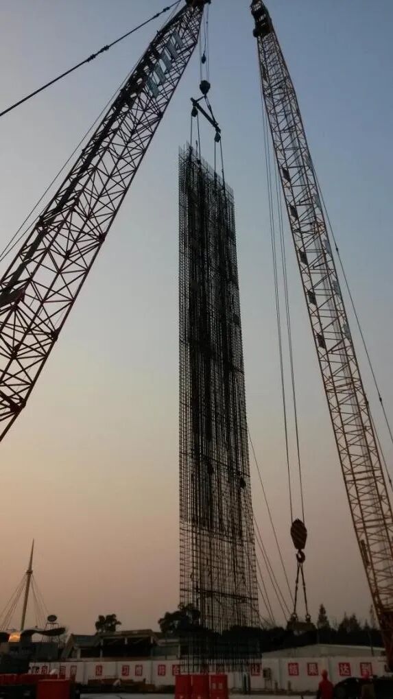

(1)钢筋笼起吊用两台履带式起重机采用双机抬吊法起吊。吊装钢筋笼两台吊车互相配合吊装钢筋笼入槽。用两台履带吊双机抬吊,将钢筋笼水平吊起,然后升250T主吊钩、放80T副吊钩,最终由250T主吊吊车将钢筋笼凌空吊直。钢筋笼起吊入槽时必须缓慢放下,切忌急速抛放,以防钢筋笼变形或造成槽段坍方。
(2)“L”型、和“T”转角幅钢筋笼起吊
为了确保吊装安全,对于拐角幅钢筋笼除设置纵、横向起吊桁架和吊点之外,另要增设“人字”桁架和斜拉杆进行加强,以防钢筋笼在空中翻转角度时以生变形。
(3)250吨履带吊在吊运钢筋笼过程中必须使钢筋笼呈竖直悬吊状态。

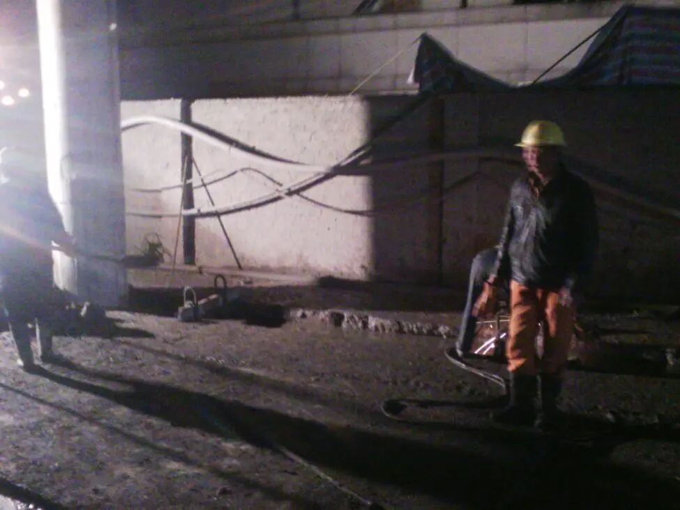

4.2吊装施工步骤
第一步:指挥两台吊机转移到起吊位置,起重工分别安装吊点的卸扣,应注意卸扣的螺杆要拧紧。纵向吊点设置12个,主吊4个,副吊8个。
图32 “一”型槽段钢筋笼吊放示意图
2)第二步:检查两吊机钢丝绳的安装情况及受力重心后,开始同时平吊,检查钢丝绳松紧情况。
3)第三步:钢筋笼吊至离地面50cm后,稳定2-3分钟,检查钢筋笼受力变形情况及机械起重情况,250T主吊起钩,根据钢筋笼尾部距地面距离,随时指挥辅机配合起钩。
4)第四步:钢筋笼立起过程中,250T吊机把杆向副吊侧旋转,80T副吊顺转至合适位置,让钢筋笼垂直于地面。
5)第五步:指挥起重工卸除钢筋笼上80T副吊起吊点的卸扣,然后指挥80T副吊远离起吊作业范围。
6)第六步:指挥主吊机吊笼入槽、定位,吊机走行应平稳,钢筋笼上应拉牵引绳。下放时不得强行入槽。

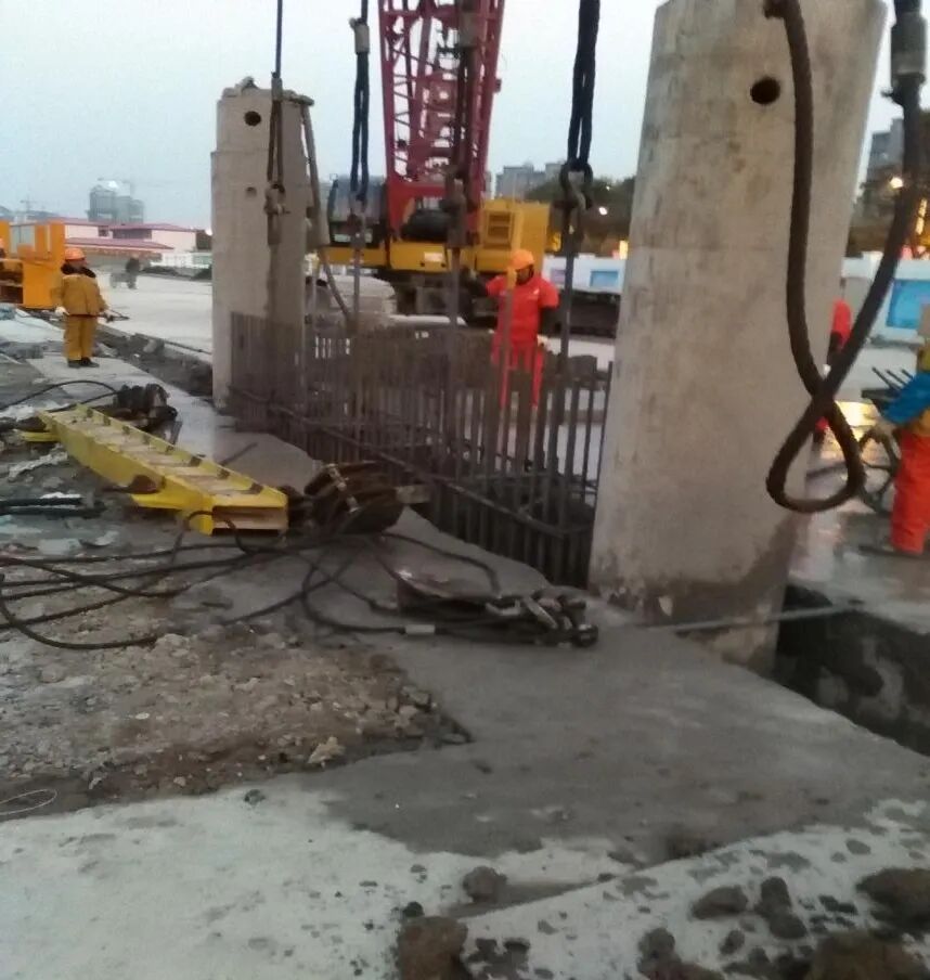

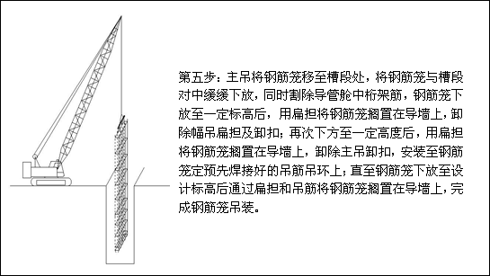

7) 第七步:钢筋笼下放过程中主吊吊点转换。

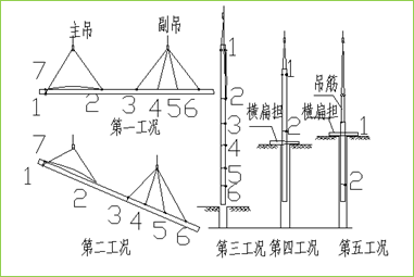

钢筋起吊详过程见钢筋起吊过程示意图:
主吊吊点转换说明:
第一工况:主吊吊点为1(1’)、2(2’)(共4个吊点),完成起吊;
图34 吊装工况一
第二工况:钢筋笼逐渐转换角度,主吊提升,副吊提升同时往主吊方向移动,直至主吊钢筋笼成竖直状态,主吊承受整个钢筋笼重量;
图35 吊装工况二
第三工况:副吊吊点全部拆除,钢筋笼成竖直状态后,主吊承受整个钢筋笼重量,主吊吊点为1(1’)、2(2’)(共4个吊点),副吊钢丝绳退出受力状态后,随着钢筋笼的逐渐下放入槽逐渐卸载吊点3(3’)、4(5’)、5(5’)、6(6’)共8个吊点,直至钢筋笼下放至吊点2(2’)下方约1.5m处;
图36 吊装工况三
第四工况:主吊吊点第二次转换,钢筋笼下放至吊点2下方约0.5m处时,采用横扁担将钢筋笼固定在导墙上,松开吊点2(2’)上的卡环,使得主吊吊点2(2’)转移至吊点1(7),故该工况主吊吊点为1(1’)和7(7’)(共4个吊点);
图37 吊装工况四
第五工况:主吊吊点第三次转换,钢筋笼下放至吊点1(7)下方约1.5m处时,采用横扁担将钢筋笼固定在导墙上,解开吊点1(1’)和7(7’)上的所有钢丝绳(共4根),将钢丝绳固定在吊筋的吊环上,然后钢筋笼下放,直至钢筋笼下放完成。
图38 吊装工况五
