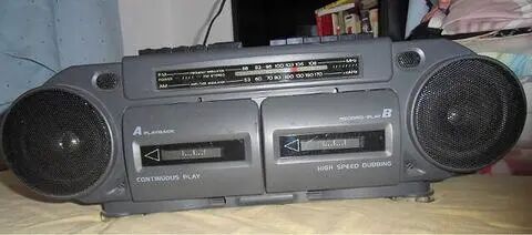

图片       电声转换器是把声能转换成电能或电能转换成声能的器件,对它的研究是电声学的一个重要内容分支。广义的电声换能器应用的频率范围很宽,包括次声、可听声、超声换能器。属于可听声频率范围内的电声换能器有传声器、扬声器、送受话器、助听器等等。按照换能方式,它们又可以分成电动式、静电式、压电式、电磁式、碳粒式、离子式和调制气流式等。其中后三种是不可逆的,碳粒式只能把声能变成电能,离子式和调制气流式的只能产生声能。而其他类型换能器则是可逆的,即可用作声接收器,也可用作声发射器。
