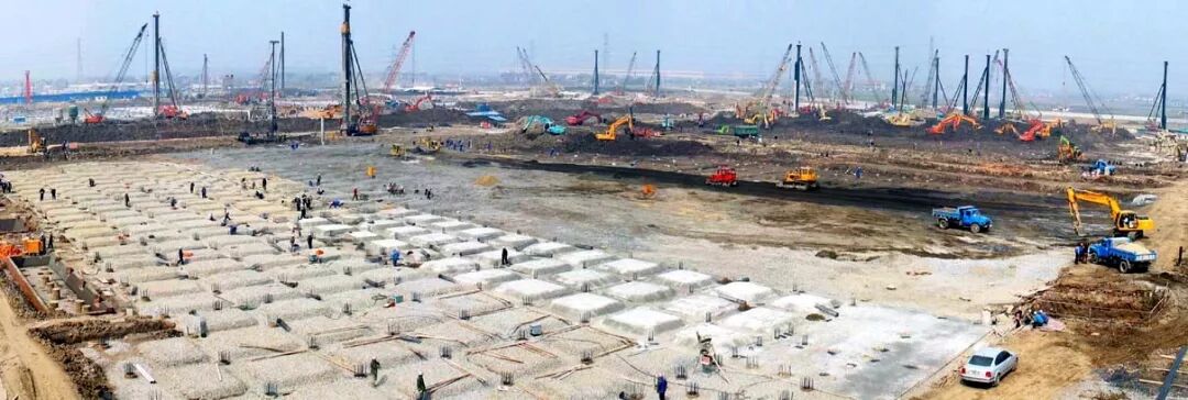

地基处理的目的是:提高软弱地基的强度、保证地基的稳定性;降低软弱地基的压缩性、减少基础的沉降;防止地震时地基土的振动液化;消除特殊土的湿陷性、胀缩性和冻胀性。地基加固处理的方法很多,归纳起来无非是:“挖、填、换、夯、压、挤、拌”七个字。

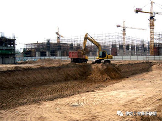

挖
就是挖去软土层,把基础埋置在承载力大的基岩上或坚硬的土层中。这种方法当软土层不厚时,利用坚硬的土层作为天然地基,甚为经济。

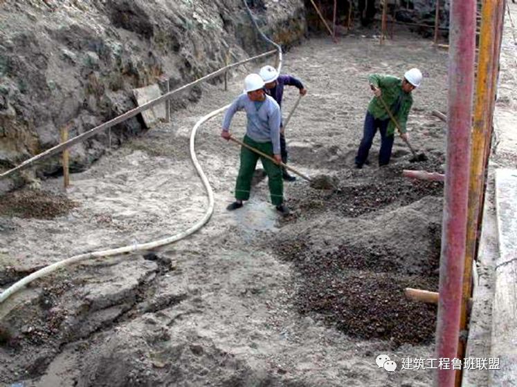

换
换就是将挖与填相结合,它是将基础下面一定范围内的软弱土层挖去,而代之以人工填筑的垫层作为持力层。这种方法适用于软土层较厚,而仅对局部地基进行加固处理。

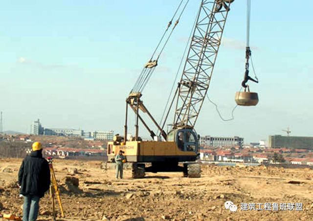

夯
利用打夯工具或机具夯击土壤,排出土壤中的水分,加速土壤的固结,提高土壤的密实度和承载力。

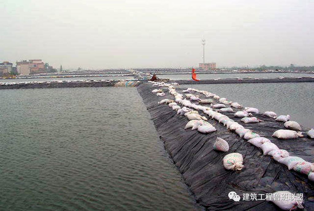

压
利用压实机械碾压地基土壤,使地基压实排水固结。也可采用预压固结法,即先在地基范围的地面上,堆置重物预压一段时间,使地基压密,以提高承载力,减少沉降量,称为:预压——排水固结法。

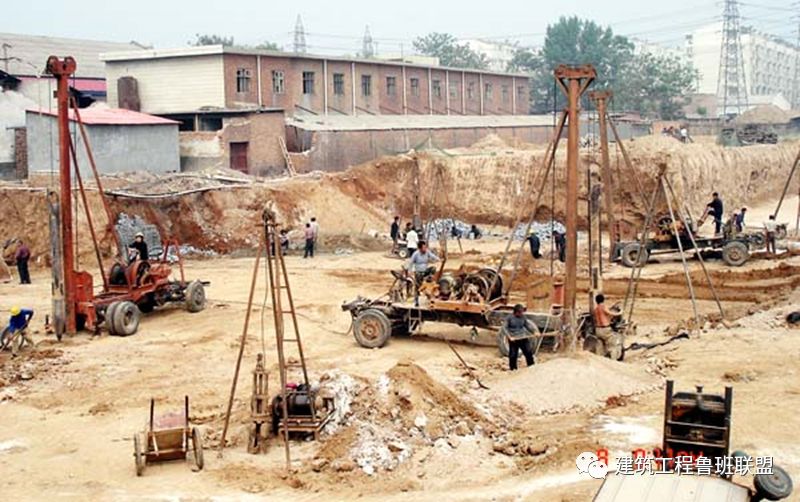

挤
用带桩靴的工具式桩管打入土中,挤压土壤形成桩孔,拔出桩管再在桩孔中灌入砂石或石灰、素土、灰土等填充料进行捣实。其原理是挤密土壤、排水固结,提高地基的承载力,俗称“挤密桩”。包括碎(砂)石桩、石灰桩、灰土桩、CFG桩等。
