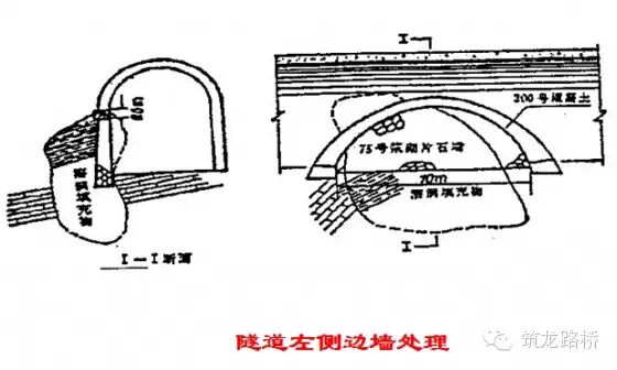

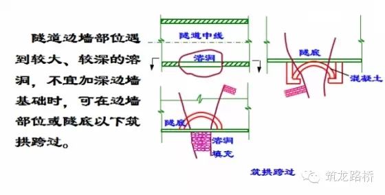

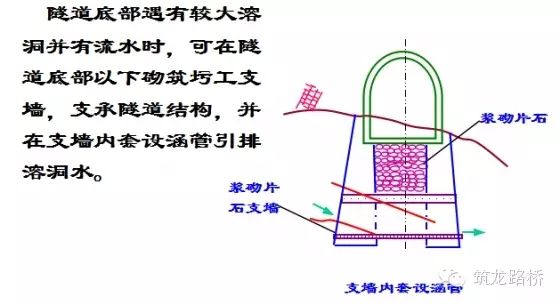

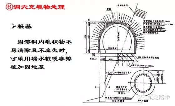

隧道溶洞处理可按岩溶对隧道的不同影响情况及施工条件,采取引流、跨越、加固、清除、注浆等不同措施或综合治理。
(1)应查明溶洞分布范围和类型,岩层的完整稳定程度、填充物和地下水情况,据以确定施工方法。
(2)如岩层比较完整、稳定,溶洞已停止发育,有比较坚实的填充,且地下水量小,可采用探孔或物探等方法,探明地质情况。
(3)常用处理溶洞的方法,有“引、堵、越、绕”。

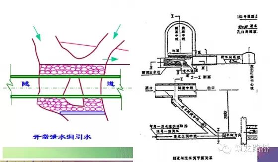

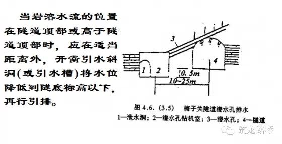

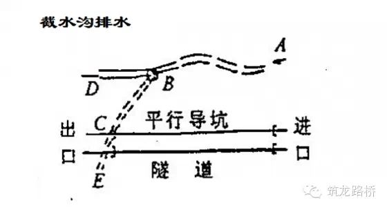

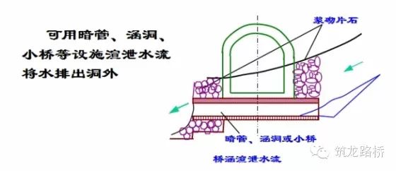

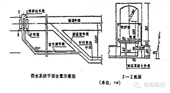

①引排水
遇到暗河或溶洞有水流时,宜排不宜堵。
图片开凿专门的泄水洞将水排出洞外。
开凿泄水洞将水排出洞外。
